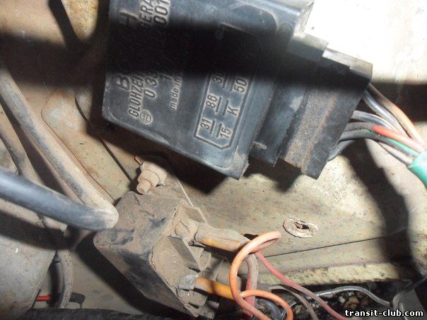

А кто знает ,что за штука позади правой фары под капотом к правому крылу прикручена изнутри....?может какой термодатчик?
Дата: Четверг, 12.02.2015, 23:27 | Сообщение # 7375
Реостат печки,вроде как.
а почему не в салоне?Может это то самое температурное реле для включения свечей накала.Они вроде-бы не должны включаться при температуре выше +10...

Дата: Четверг, 12.02.2015, 23:51 | Сообщение # 7377
Они, под аккумом правым smile Бош и ище какая-то
Прикрепления: 2050382.jpg (60.2 Kb)

contrics, contrics, Да, это реостат печки, через него включаются пониженные обороты,при этом он греется.
