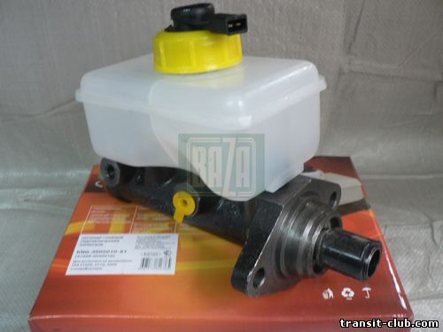

scott84
думаю , что заморачиваться с ремкомплектом- смысла нет. Даже если качественный , долго не проходит , ибо цилиндр родной старый - в нём возможен "элипс", раковины и т.п.
Брать новый транзитный? Качественный - очень дорого , а тратить деньги (тоже не малые) на "левоту" , которая быстро откажет - смысла нет.
На прежнем своём "Бегемоте" , я думал что при отказе ГТЦ , куплю комплект в сборе (главный+вакуум+бачёк с крышкой) от ВАЗ-2108 фирмы АТЕ . Цена вполне подходящая была , а из переделок - малость поколдовать с креплением вакуума к щиту и обрезать/нарезать резьбу на штоке вакуумника к педали тормоза. Ну и естественно - штуцера тормозных трубок разные. Но это или заменяется или вальцуется  или ввёртыши у токаря делать или паять трубки (холодильщики/кондиционерщики в помощь)
На новом моём "Бегемоте" , прежний хозяин установил новый ГТЦ от "Волги"-ГАЗ-2410,31029  (на фото внизу) , вакуумник оставил родной. Трубки тоже газоновские передние (у шлангов ввёртыши-переходники стояли).  Я поставил новые тормозные шланги от "ЗИЛ-Бычёк" без всяких ввёртышей. А потом в объявлениях увидел новый волговский ГТЦ за 300 рублей , ну и купил ... в запас smile
В общем моё мнение - ставить НОВОЕ , если есть желание сэкономить деньги - то от "нашемарок" (повозиться разок , но потом никаких проблем с поиском/заменой). Как то так...
