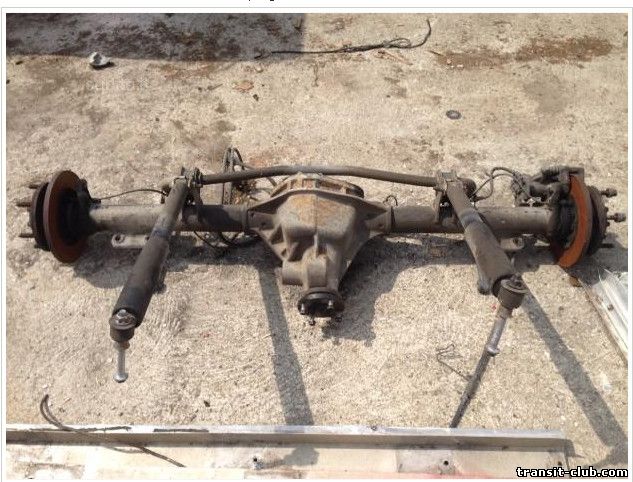

всем привет!!! у меня вопрос по заднему мосту.....хочу воткнуть мост с дисковыми тормозами . кто ни-ть сталкивался???
На форуме,есть целая тема по вашему вопросу smile
А чем барабаны не устраивают?

Дата: Среда, 29.04.2015, 20:05 | Сообщение # 7633
при экстренном торможении схватывает в основном только передок (пошел юзом) а от задних эффекта было мало. ручник держит то что надо (на 3-ем щелчке) машина стоит как вкопанная, а вот тормоза далеко не как вкопанные!!   а машинка тяжелая - 3,2Т

Дата: Четверг, 30.04.2015, 00:12 | Сообщение # 7634
Проверь как работает "колдун". Если он неисправен, то задние тормоза почти не работают при исправном ручнике и гидравлике.
Дата: Четверг, 30.04.2015, 00:19 | Сообщение # 7635
Он коректно работает ,только при загруженой машине.
Кароче надо устранить колдун.

Дата: Четверг, 30.04.2015, 01:50 | Сообщение # 7636
 колдун с прошлого года не колдует
Цитата
пепелац, У вас 5 ступка от транзита стоит?
кпп от 2.3 сиерра . уже три года ! проблем нэт!!!! smile доволен машиной - кроме тормозов , поэтому и думал ,что дисковые тормоза лучше. один чел продавал весь мост за 200Е с дисками с завода,вот тока не знаю если по ширине подойдет (по рессорам) sad
Можно прикинуть от транзита после 06 года

Дата: Четверг, 30.04.2015, 21:04 | Сообщение # 7640
 Transit 2007 115 T 350вот такое на бегемота можно вставить???? у кого-то уже стоит такое ???я бы хотел знать -какие подгонки требуються
