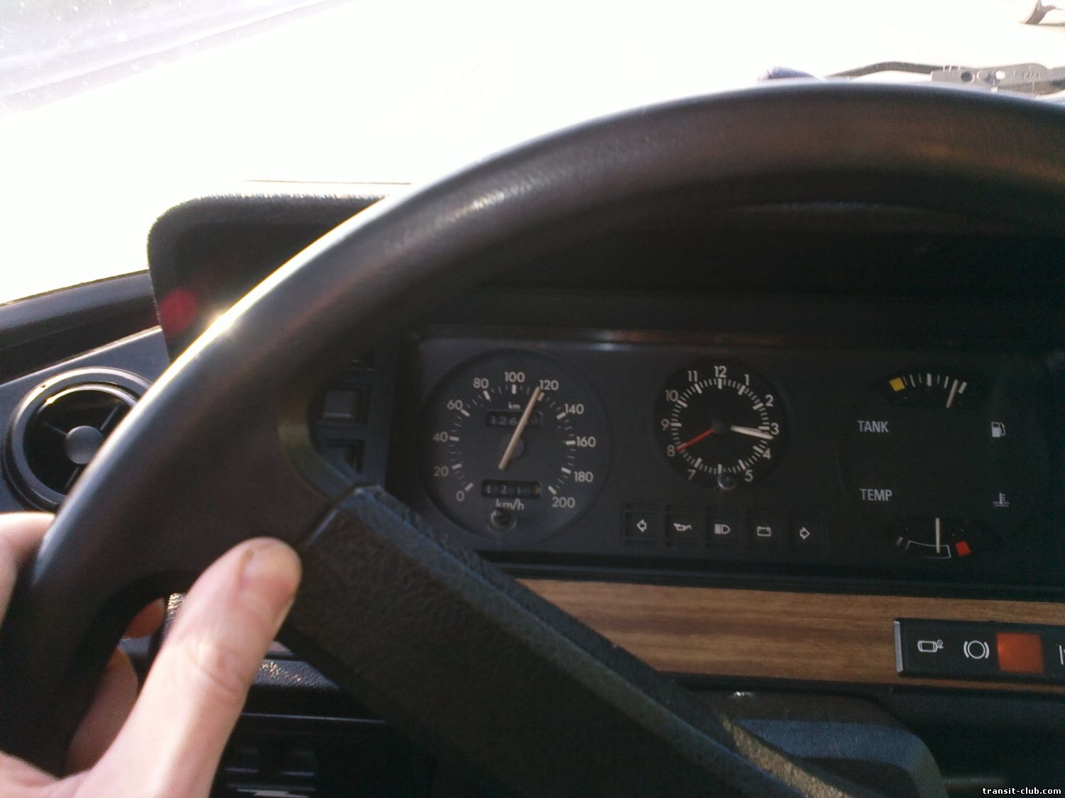

Народ, подскажите пожалуйста, такая непонятка. После эпохальной переборки ТНВД выехал с сервиса и необрадовался - едет как черепаха беременная сравнивая с карбюраторным движком ощущения что залипла игла. Доковылял до дома пытаясь разогнаться хотя бы до 40 км\ч, но по пути на холостом стала подмаргивать лампочка давления масла??? Ладно, на след. день вернулся на сервис с той же скоростью (лампа ни гугу) подкрутили количество топлива машина поехала. Ура! Решил провести тест драйв, дал по МКАДу 120 (на пятой передаче). Стал съезжать с МКАДа опять подмаргивает давление масла. Подгазуешь - перестанет, потом опять?.. Проехал пару км перестала. Заглушил, проверил масло - как положено... Может оно перегревается и разжижается? Или это звоночек?

Блин круть !Живая стрелка .моя уже третью неделю мертва cry чёто в кпп проблемка.не могу залезть под брюшко  бегемотово sad У меня у дядьки на Мерсе 307 такой геммор был с лампой так там засрало сетку в поддоне да так что даление падало до критички.

а кстати что это такое горит лампочка оранжевая  рядом с ручником
Это лампочка про давление в вакуумном усилителе тормозов. Првда она должна стоять слева красным светом пугать. Насос ваккумный чахлый, надо перетряхивать.
А это точно давление масла? У меня эта лампочка отвечала за свечи.
Точно. Она же подмаргивает на ходу...
