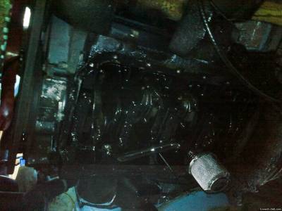

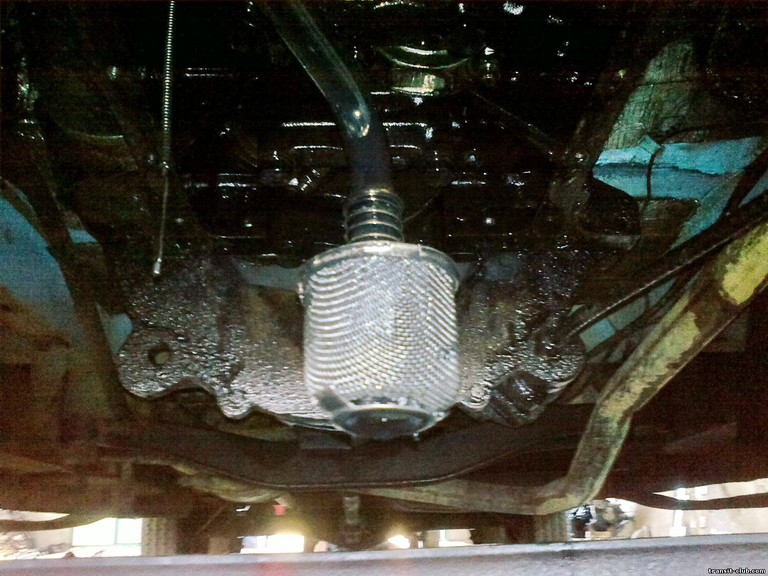

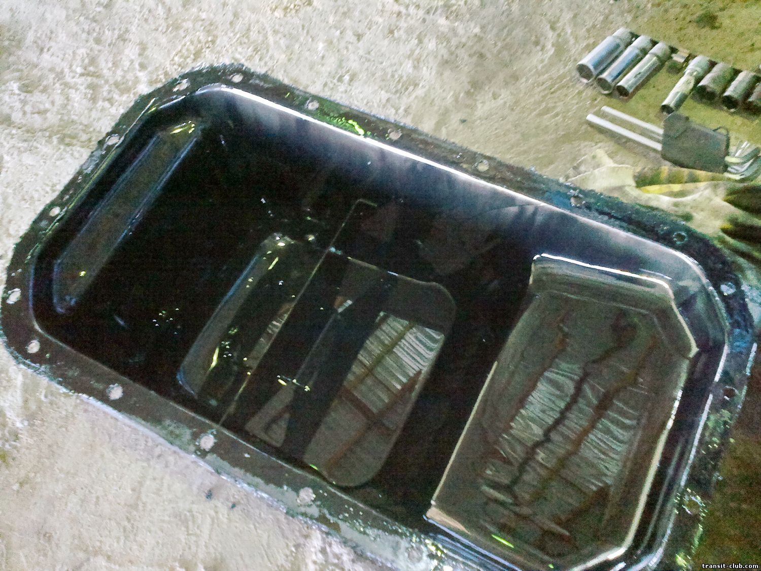

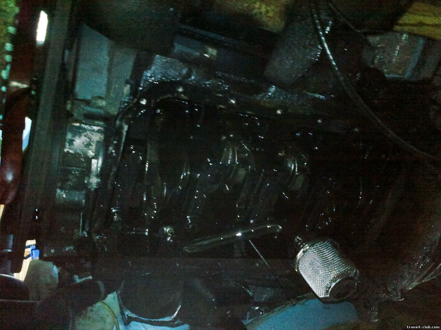

Дата: Среда, 16.09.2015, 21:05 | Сообщение # 7871
Цитата IRONBUS ()
Мерсе 307 такой геммор был с лампой так там засрало сетку в поддоне да так что даление падало до критички.
Не фига не удалось решить проблему нахрапом. Сетка, как и поддон оказались чистыми.
Я сегодня снял поддон, заменил масло. На обратном пути та же история. НО интересно другое что моргать она начинает после минут двадцати в хорошем темпе 100 - 115 км/ч. Потом въезжаю в город, на светофорах подгазовываю или держу чуть выше холостого хода иначе моргает. Проходит так минут десять и моргание слабеет. Может это масло перегревается и теряет вяскозть? Я лью Лукойл 10W40 полусинтетику.
Добавлено (16.09.2015, 21:05)
Цитата san_san ()
ничего бежит старичек
Бежит то он хорошо. Он и больше пойдет. Но вот давление масла портит все настроение.

Дата: Среда, 16.09.2015, 23:08 | Сообщение # 7872
А может это и не давление? Очень просто вкрутить вместо датчика давления в блок механический манометр (можно через переходник) и тогда ТОЧНО будет всё видно.
А так может датчик барахлит , может провода - х.з.
На моём "Бегемоте" стоит тройник и установлен датчик (и указатель давления масла) от Жигулей.  И с помощью механического манометра вкрученого на место датчика под лампочку я их тарировал.

Дата: Среда, 16.09.2015, 23:12 | Сообщение # 7873
pablo-pilot, Было что-то похожее с движком с донора, после замены датчика давления проблема ушла. Проблема может быть в проводке, она у нас местами, ну очень гнилая. Я при работе с двигателем, при установке поддона на дно кидаю простой магнит, можете попробывать, увидите, сколько там гадости металлической.

Дата: Среда, 16.09.2015, 23:21 | Сообщение # 7874
pablo-pilot, похоже действительно на перегрев масла - маслорадиатор надо в систему врезать если хочешь гонять в таких режимах. А еще - смени Лукойл на что-то более пристойное: лукойл при нагреве кидает нагаром
Дата: Четверг, 17.09.2015, 15:57 | Сообщение # 7875
Цитата Valentinuth ()
А может это и не давление? Очень просто вкрутить вместо датчика давления в блок механический манометр (можно через переходник) и тогда ТОЧНО будет всё видно.А так может датчик барахлит , может провода - х.з.
сегодня был у дизелистов, замерили давление. На холостом 1атм, а где-то на 2000-2500 давило 3.5атм. Рекомендовали заменить датчик.
И пока к ним ехал 40 минут по городу лампочка меня не беспокоила.
