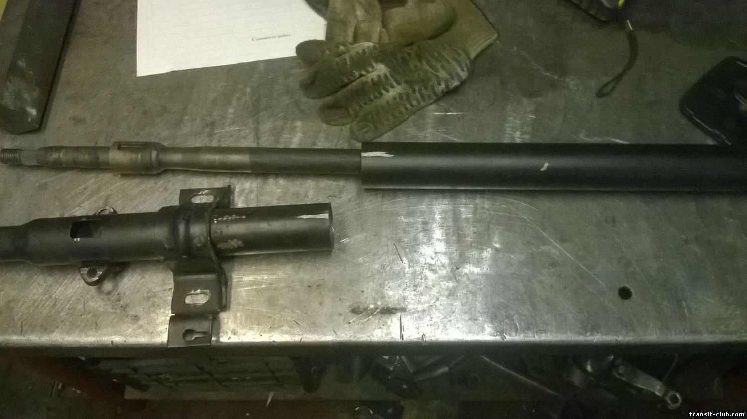

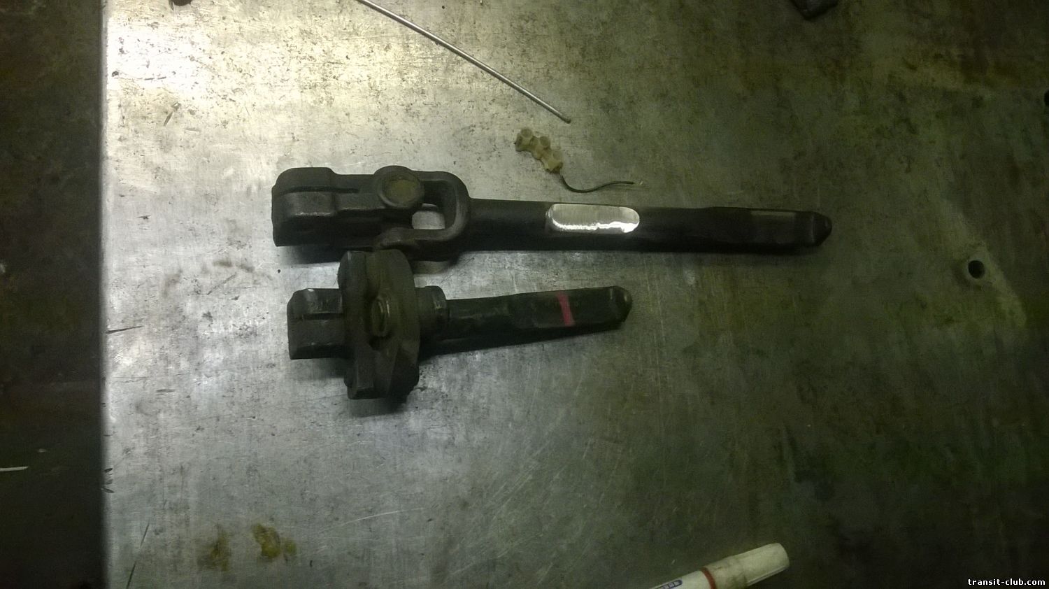

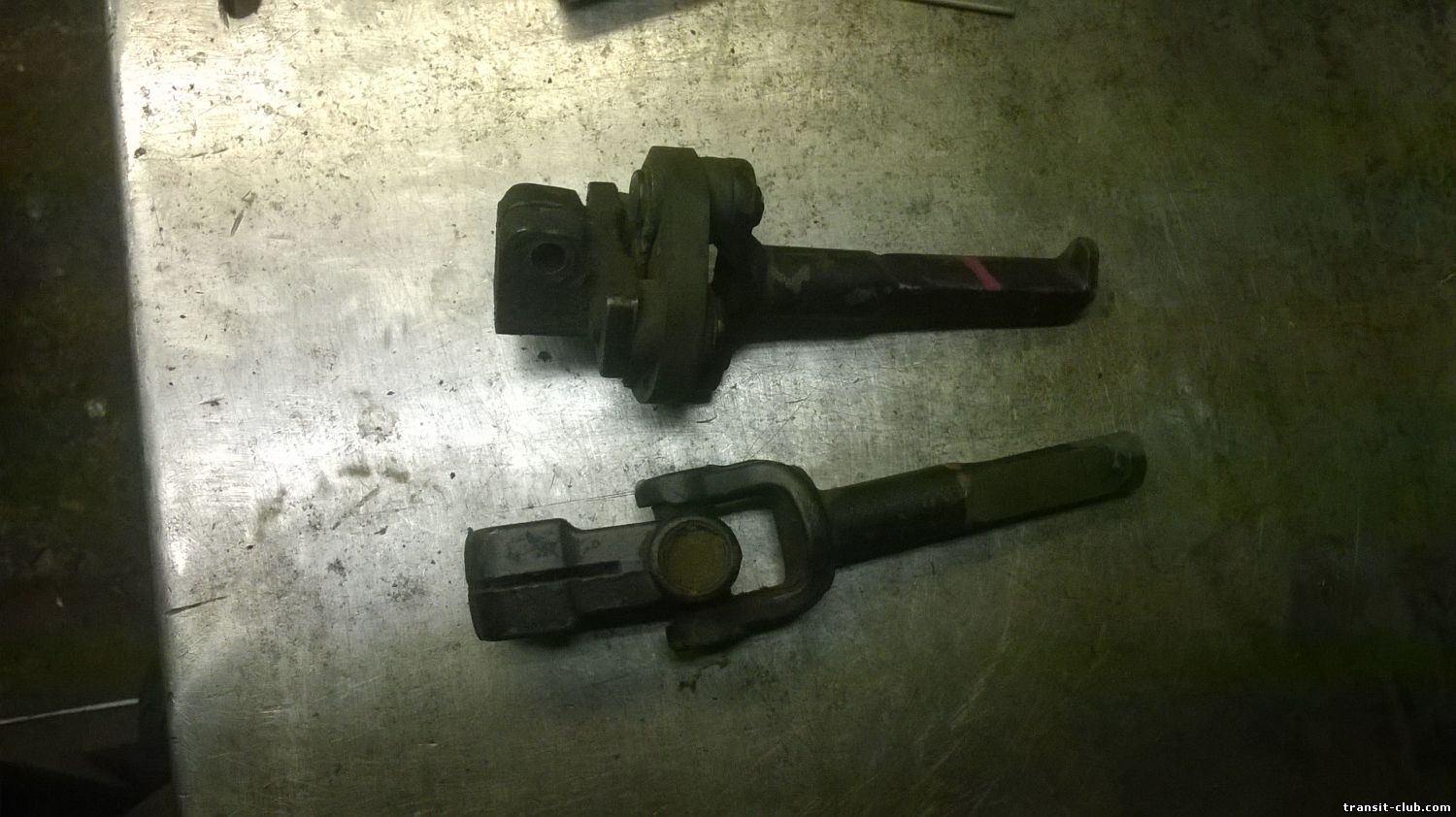

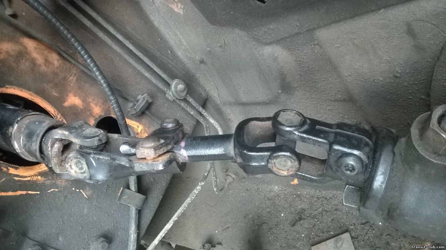

Появилось время заняться бегемотом... Собрал рулевую колонку под ГУР: трубу сварил из 2х частей - верхняя бегемотовская (чтобы оставить аутентичный вид внутри машинки), нижняя от Мк3. Промежуточныф вал из-за большой несоосности пришлось взять от реечного механизма и укоротить
Прикрепления: 2515554.jpg (122.4 Kb) · 1801944.jpg (126.4 Kb)

Дата: Воскресенье, 04.10.2015, 00:13 | Сообщение # 7906

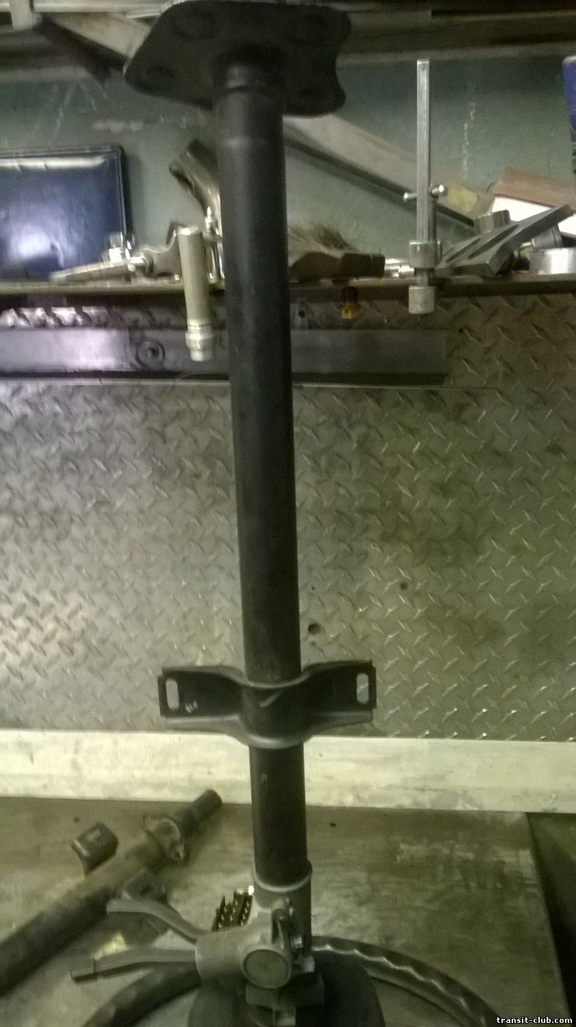

Труба рулевой колонки
Прикрепления: 5019521.jpg (115.4 Kb) · 9915821.jpg (112.7 Kb) · 6850826.jpg (110.6 Kb)

Дата: Воскресенье, 04.10.2015, 00:15 | Сообщение # 7907

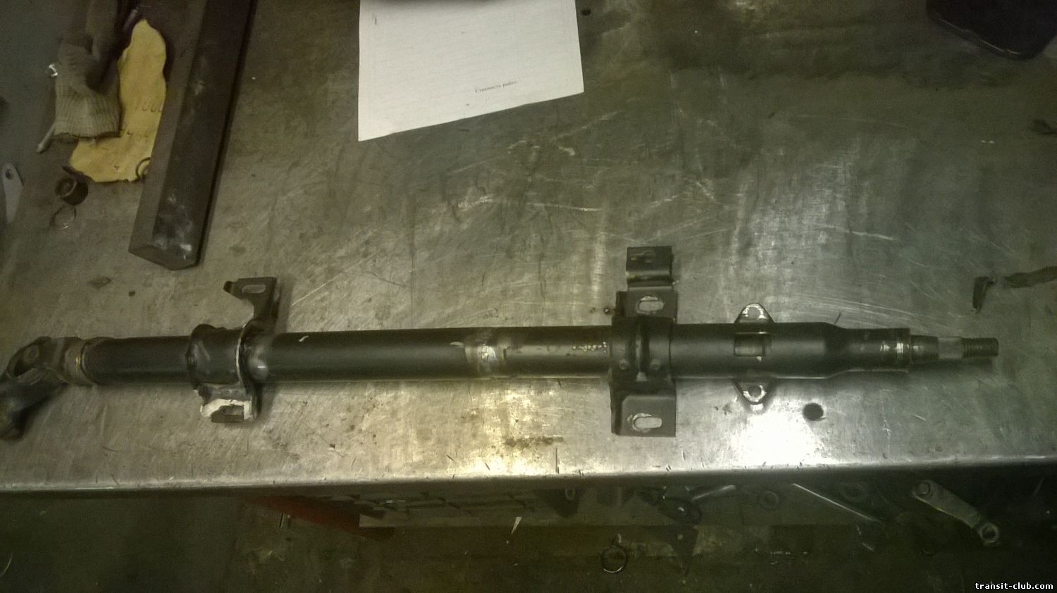

И вот так получилось в итоге
Прикрепления: 2859105.jpg (156.4 Kb)

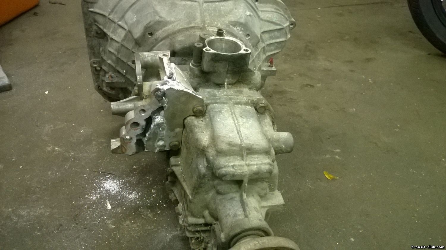

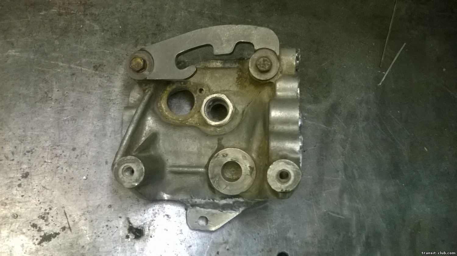

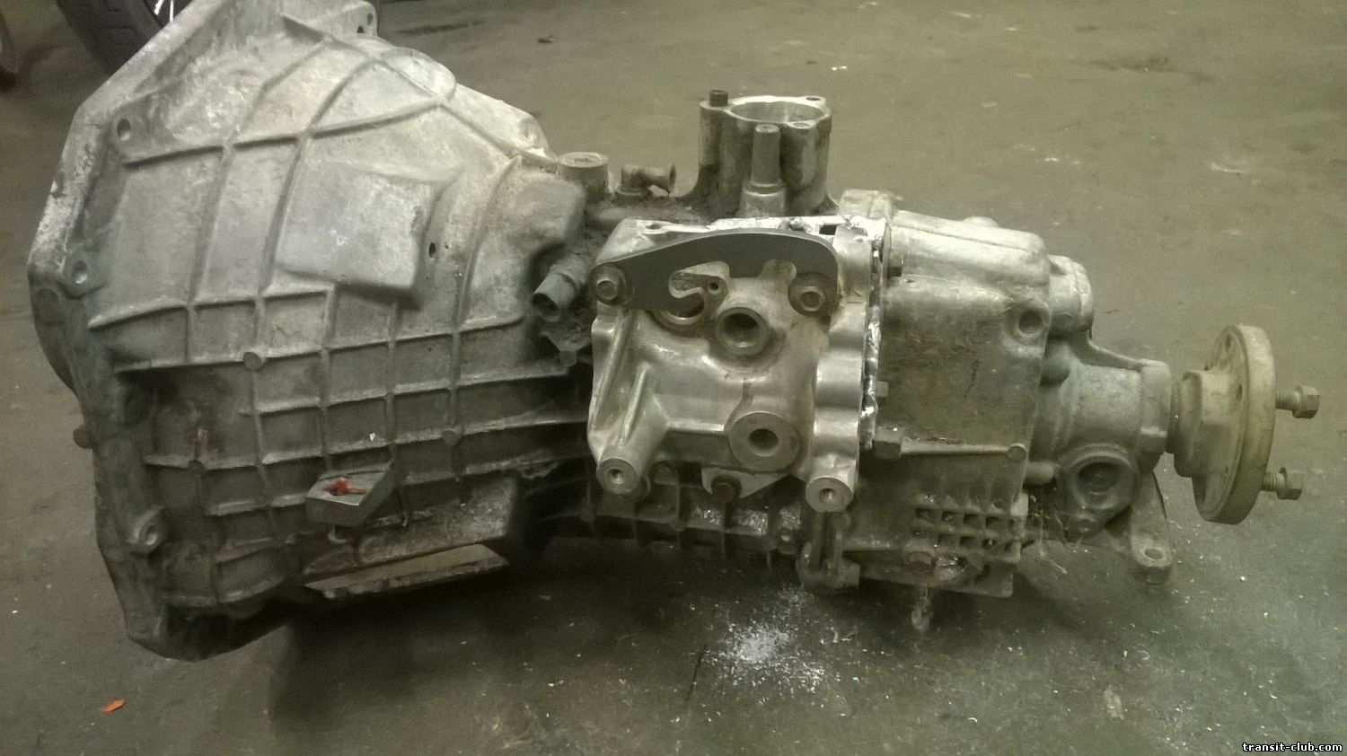

Т.к. бегемоша будет полноприводным, изготовил адаптер рычага раздатки на кпп МТ75. Кусок картера кпп Nissan terrano, обрезки листа амг5 5мм, аргонная сварка
Прикрепления: 9997490.jpg (125.7 Kb) · 3671756.jpg (122.2 Kb) · 5811615.jpg (130.9 Kb)
Дата: Воскресенье, 04.10.2015, 11:06 | Сообщение # 7909
почему родной ГУРовский не оставили?
