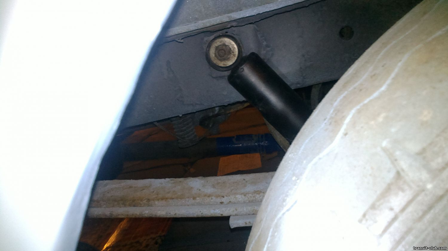

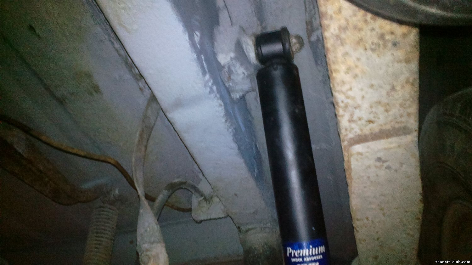

Цитата Redtroll ()
Амморты, любые от кренов не спасают, они препятствуют раскачке.
Но валкость то они убирают? У меня на вираже перестал заваливаться.
Прикрепления: 7017304.jpg (186.4 Kb) · 4489284.jpg (154.6 Kb) · 2511029.jpg (247.4 Kb)
Сообщение отредактировал pablo-pilot - Среда, 04.11.2015, 14:40
Дата: Среда, 04.11.2015, 16:40 | Сообщение # 7973
pablo-pilot, валкость снижают, но меньше чем стаб. Видать старые совсем не работали.

Дата: Среда, 04.11.2015, 18:29 | Сообщение # 7975
Цитата Redtroll ()
Стаб уменьшит артикуляцию подвески, что при заднем приводе и длинной базе может создать проблемы с проходимостью.
Я бы в таком случае лучше поставил стабилизатор на заднюю подвеску как на ГАЗеле, зад более загружен и как раз его-то и закидывает. Но в моей ситуации я вполне остался доволен результатом. Старые амморты по всему были убиты и стояли там лишь наминально, но свою пользу они принесли - я с низ снял стальные втулки под болты и впихнул их в новые резинки на новых Каябах.
