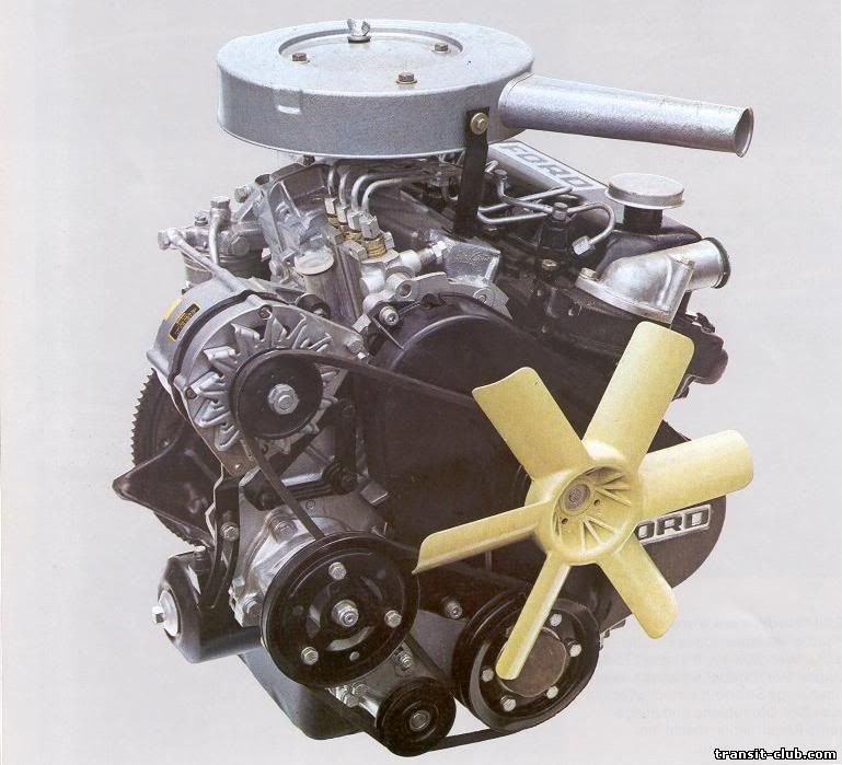

Цитата bober113 ()
купил скорпио на запчасти 2,3 тд 1992 года такие двигателя вроде бы ставились на транзиты тех лет хочу установить двигатель от скорпио на транзит купил коробку от транзита 1993 года мт 75
На Транзитах стоят совершенно другие двигатели. Там стоят 2.4 или 2.5, подходят дизеля от следующего поколения МК3. А Скорповкий 2.3 дизель имеет корни аж от Пежо.
Добавлено (06.11.2015, 17:57)
МТ 75 Теоретически ставится на Скорповский дизель, но легковая т.к у Транзита из-за того что он все таки грузовик больше диаметр сцепления.
Можно впихнуть агрегат от Скорпа в сборе, но из-за того что Транзит тяжелее скорпио то будет ли из этого польза и долго ли протянут двигатель и сцепление неизвестно...
Прикрепления: 8043826.jpg (67.2 Kb)
