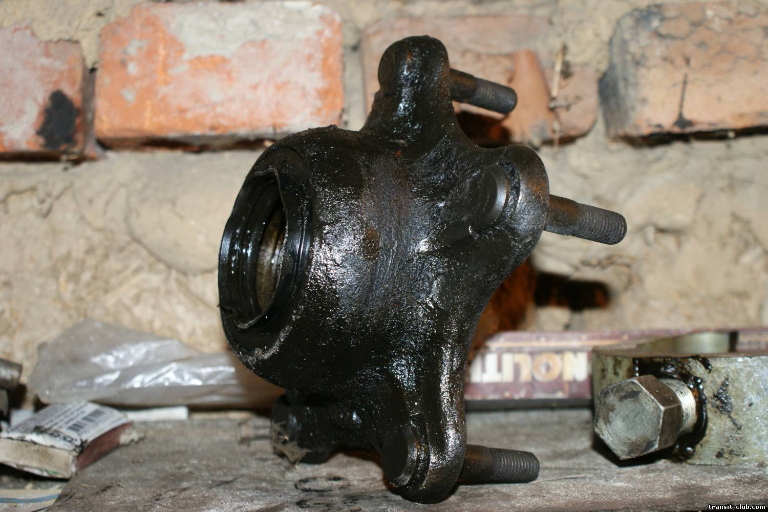

Бегимотовод:), Да, внутренний диаметр подшипника около 45мм
Прикрепления: 2075376.jpg(219Kb) · 3087264.jpg(129Kb)
Паша.Эту ступицу в металлолом (шпильки только достань) Она перепиленная пружиной.(места то под сальник нет smile )

Мою тоже перепиляла пружинка

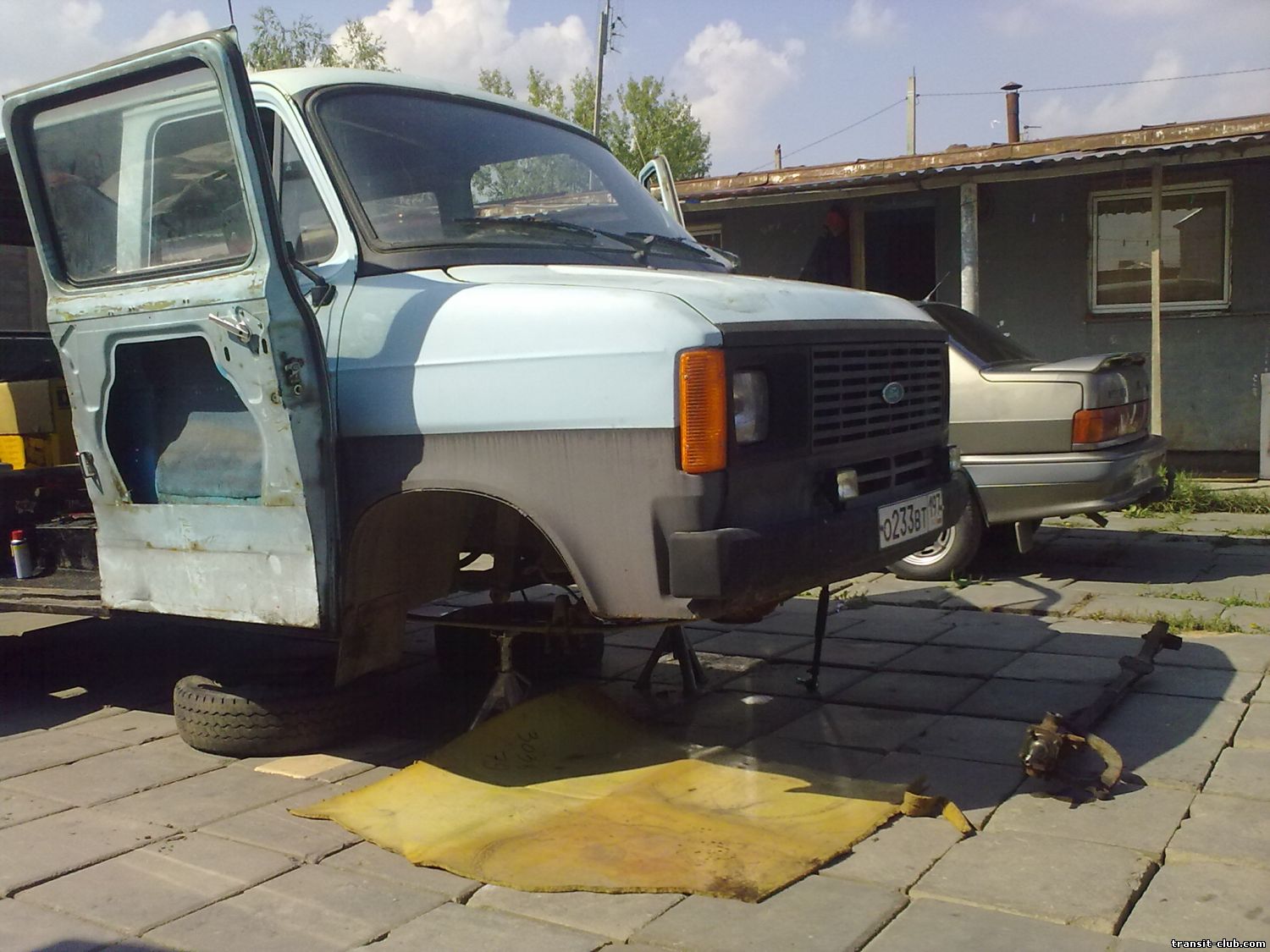

Хотелось бы узнать как давно мой бегемот переехал в Россию, и по каким дорогам катался раньше, и откуда у него такая большая боковая дверь?
Возможно... Про сальник я что-то забыл. Но на вид совсем не перепиленная...
Прикрепления: 0670778.jpg (164.2 Kb)
Да вроде стандартная боковушка.
Дата: Воскресенье, 29.11.2015, 21:58 | Сообщение # 8066
ft-master, А не может эта ступица быть от 32-го моста? Подшипник похож на однорядный.
Добавлено (29.11.2015, 21:58)
scott84, Похожа, блин, на твою разрезанную.(((
Дата: Воскресенье, 29.11.2015, 22:05 | Сообщение # 8067
У него ступенька идет ,как на мк3 . У меня обычная дверь
Нет.Подшипник двурядный открытый. Явно посадка под сальник отрезана.
Дата: Воскресенье, 29.11.2015, 22:10 | Сообщение # 8069
На пассажирах идёт боковушка со ступенькой.На некоторых даже сдвижной вариант.

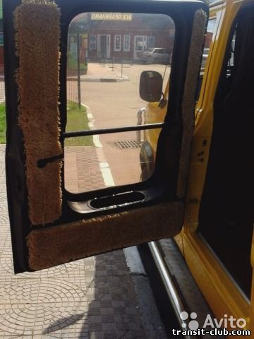

Дата: Воскресенье, 29.11.2015, 22:14 | Сообщение # 8070
Заводской пассажир,тоже обычная дверь.
фото
У пабло-пилот,реально специфическая дверь....
