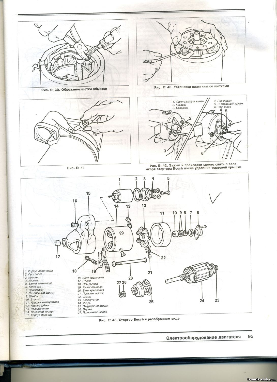

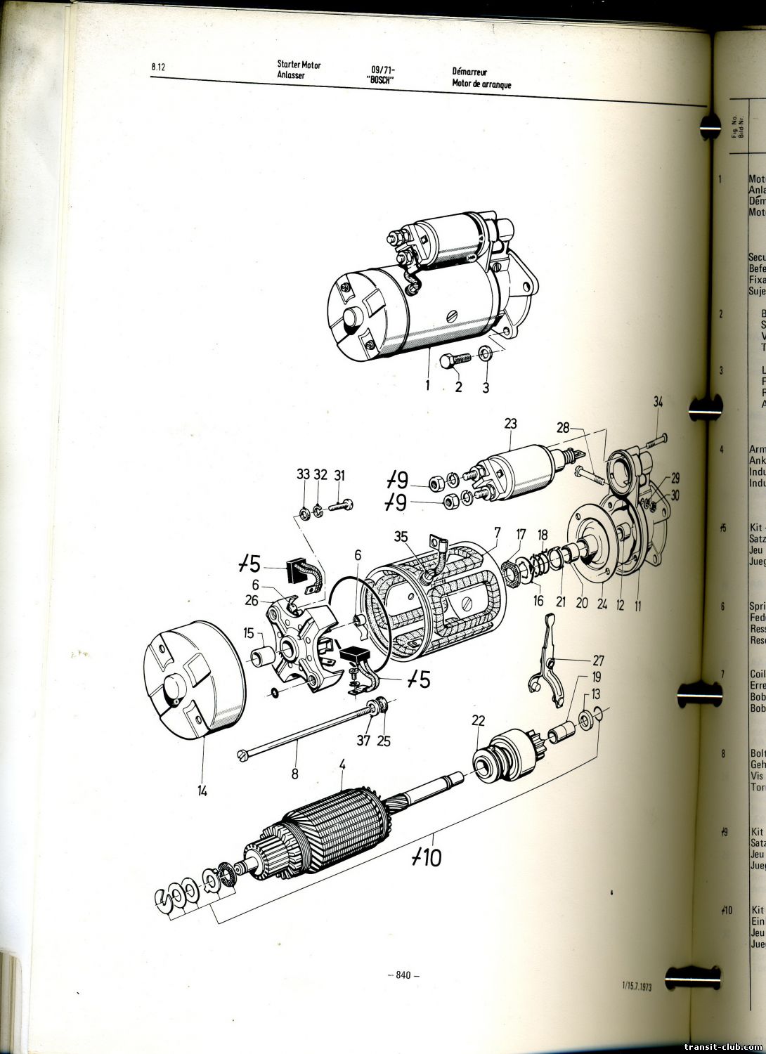

димаморе, Я стартер на эту тему подробно не разглядывал. А информацию нашел в справочной литературе. Пометки в которой достались мне по наследству от прежнего владельца.
Прикрепления: 5320318.jpg (308.7 Kb) · 5738028.jpg (184.2 Kb) · 2383975.jpg (153.5 Kb)
