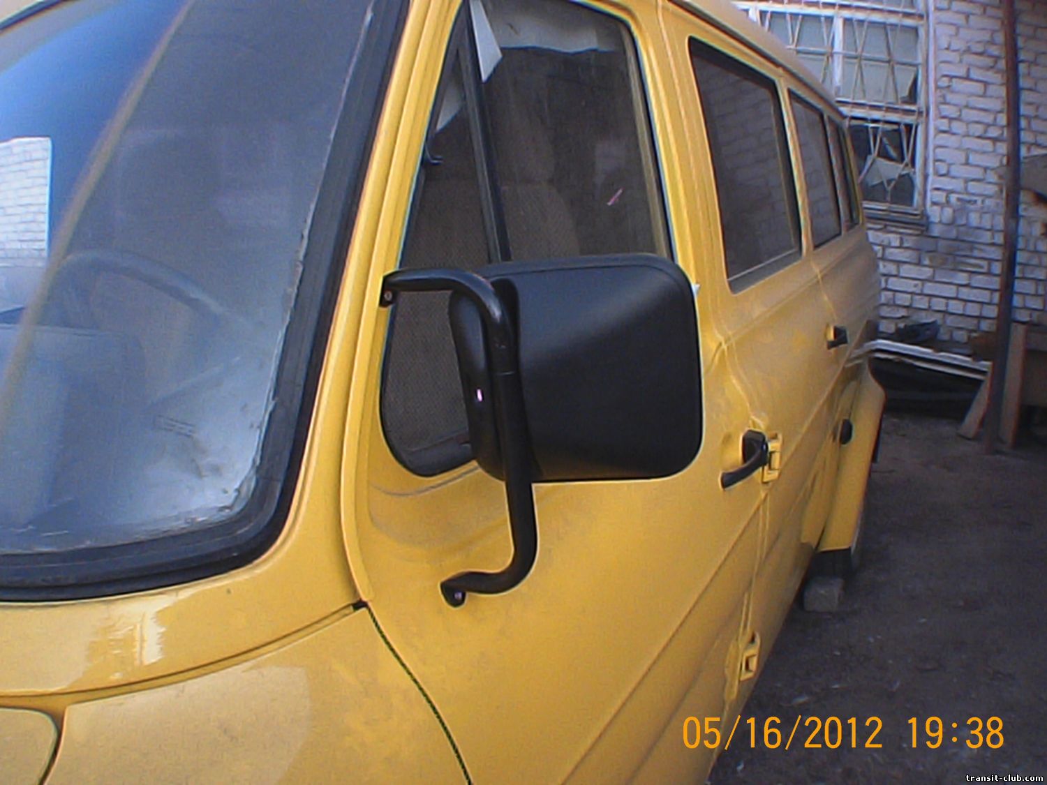

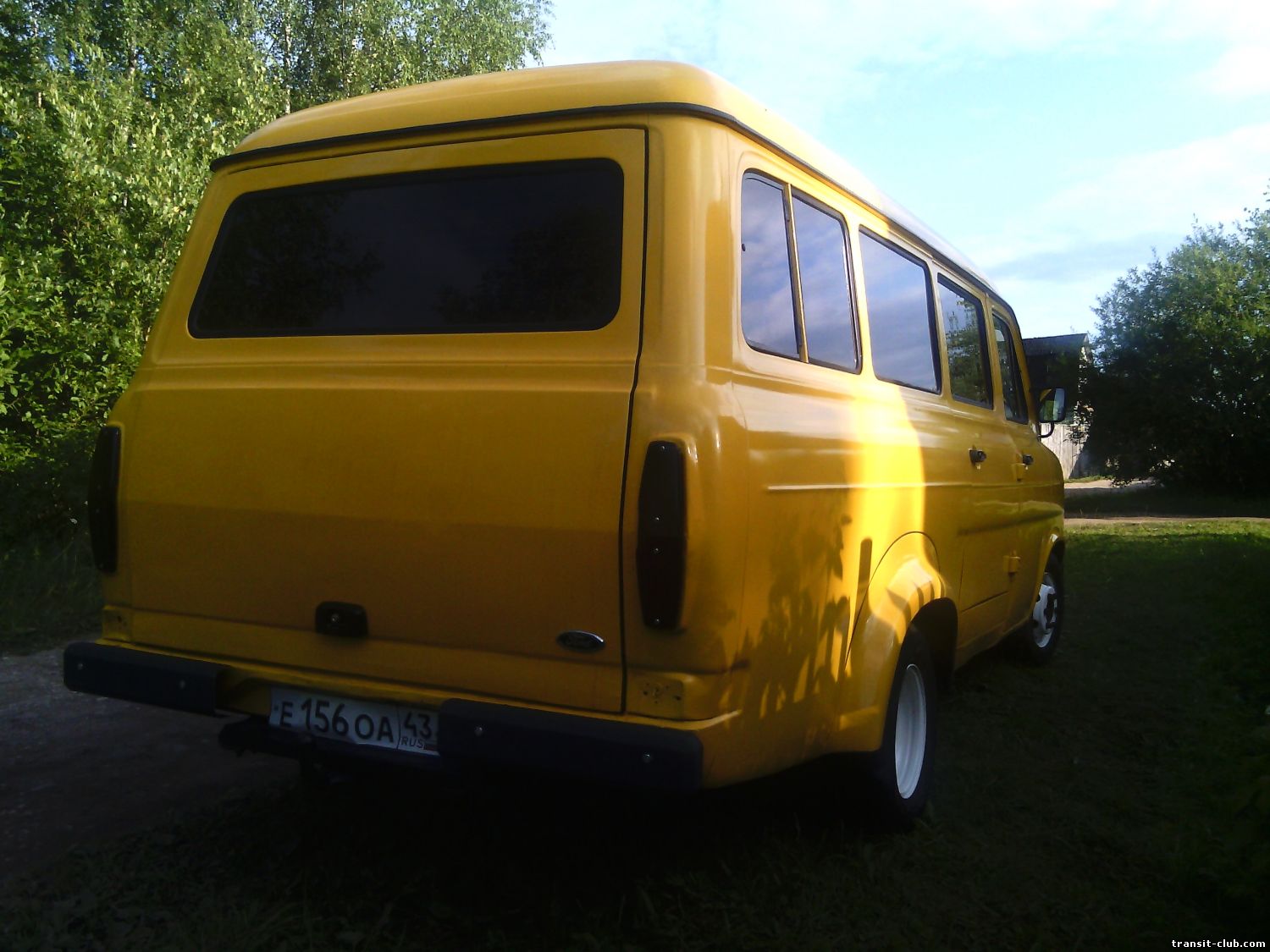

очень просто.денег они мне стали 500 рублей за пару.зеркала от Газа (дополнительные) и кронштейн от Газели ,+руки и немного ахалай-махалай!И вот резултат .обзор шикарный  smile
Прикрепления: 6166273.jpg (136.7 Kb)

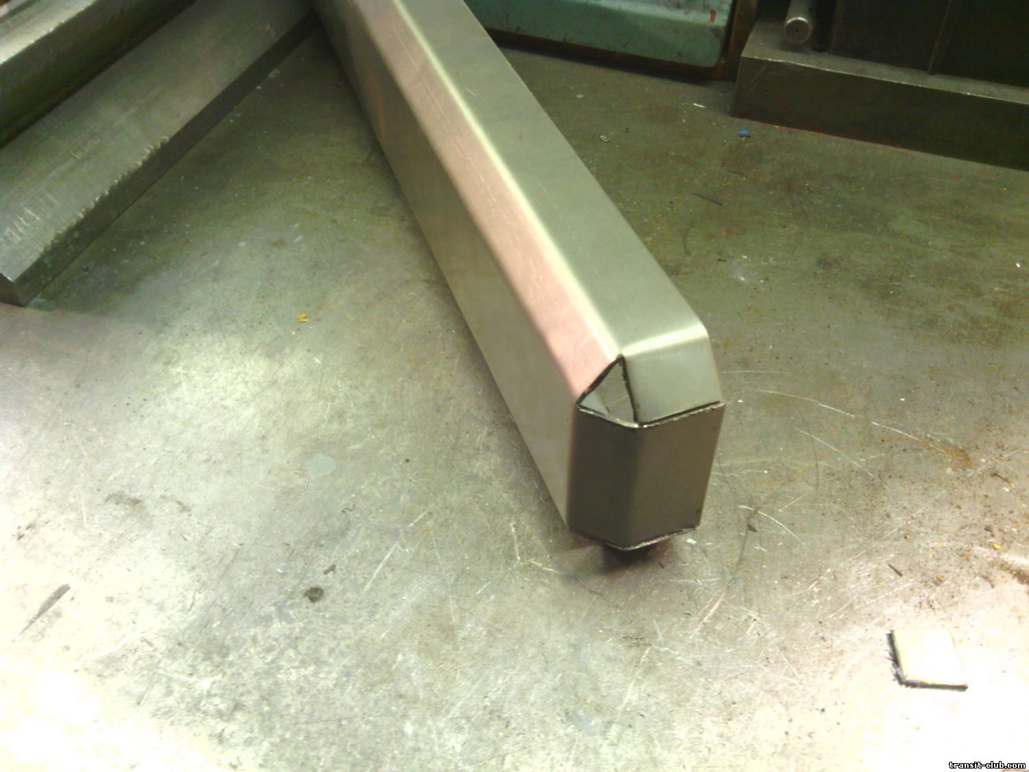

Давай фотки бамперов из нержи)

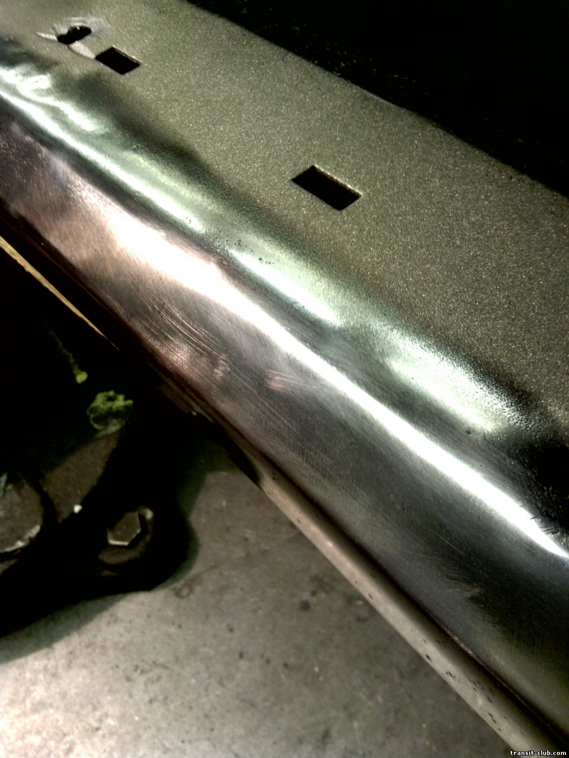

это задние.только это пробник из стали,из нержи такие же на Клабмобиле были.А Морда точно такая же как оригинал,её делал из двух частей ,разрез по центру,за номер спрятали biggrin (накладка номерная ваще стык скрыла).Сгиб по четверти,был сделан путём выреза клина ,и подгибанием по оригиналу ,затем сварка нержой,и вуаля!А самое прикольное в этом предприятии-полировка!Так как я затрах..лсяс подготовкой родных бамперов клабмобиля,(пескоструем,шлифовкой лепестковыми кругами на шлифмашинкеи наждачкой в ручную)то решил отдать их на электрополировку гальванисту.Второе фото(Стальной оригинал подготовленный под никель) это жалкое подобие в сравнении с эл.полировкой
Прикрепления: 4777487.jpg (140.3 Kb) · 2547361.jpg (166.0 Kb)

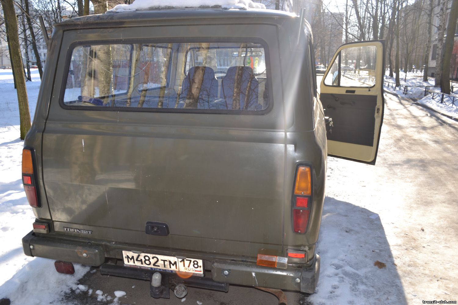

Мужики ,а какие фонари заднего хода подойдут на Бегемота,бесит уже с дырками ездить ,и на зад сдавать в темноту cry

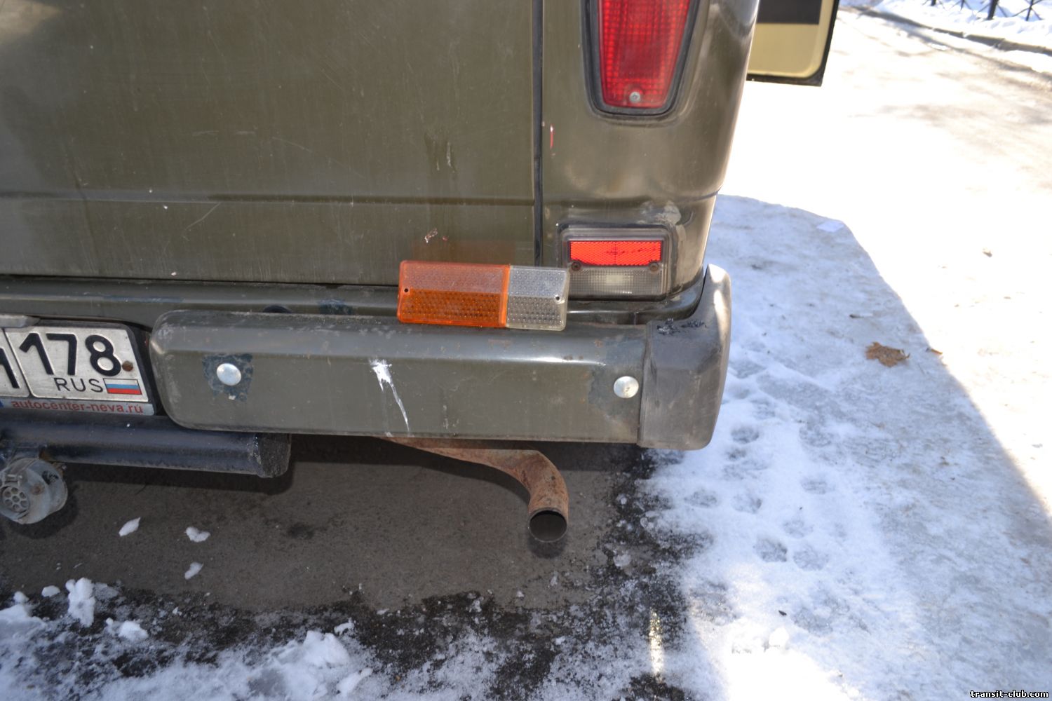

Это поворотники от Жигулей.Корпуса есть железные и пластмассовые.Под хром и черные.
Добавлено (01.03.2016, 15:09)
Блин я про задние писал.С компом не очень дружу.
