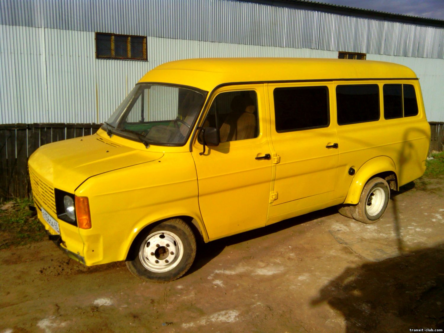

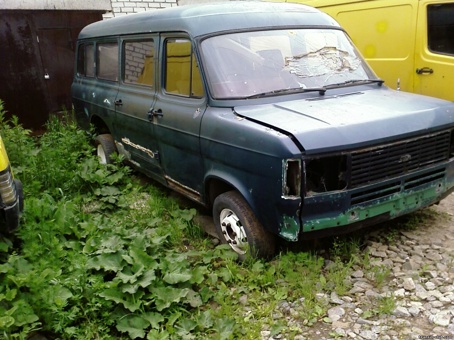

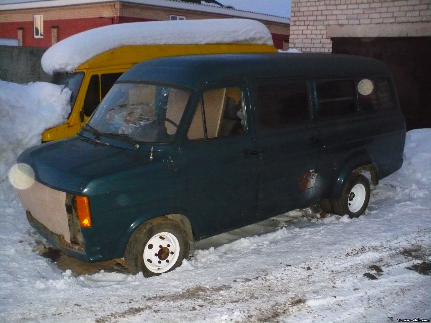

golub, Зачётное место на плитах.навесик соорудить и будет супер biggrin А я так и вспомнил как так же своего с места сдёргивали . у меня закисли тормоза задние,так бегемот сопротивлялся 6 метров,но потом подумал и сдался мне biggrin Вот что было и стало

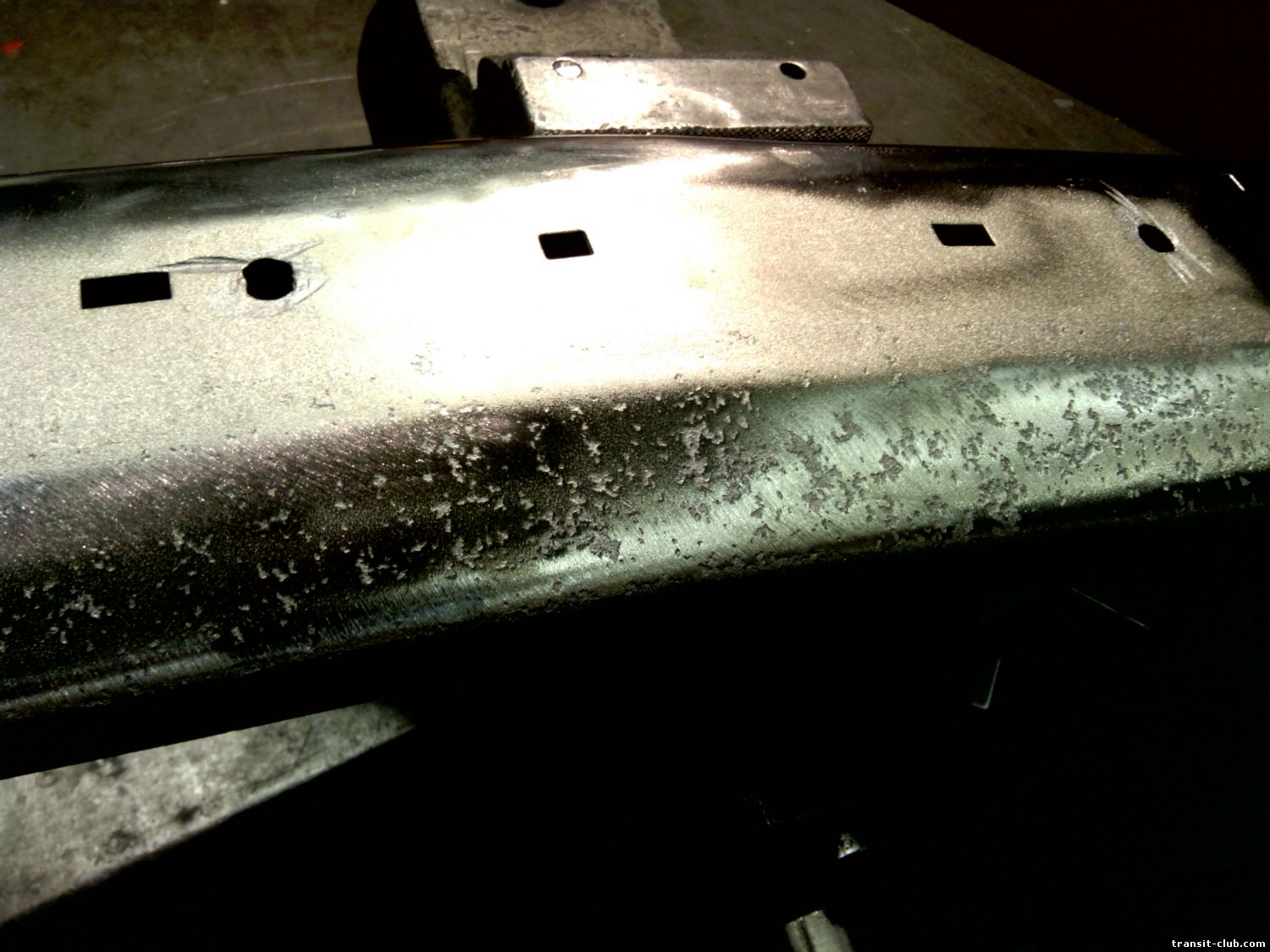

драть надо очень хорошо старое железо я так и не смог нормально подготовить поверхность.Немцы знали толк в гальванике ,слой никеля на этих бамперах около 4 слоёв с латунной подложкой.общая толщина около 0.5 мм или больше

это бампера с клабмобиля,они изначально были в никеле,но камни и вода на дороге,сделали своё грязное дело,и на работе гальваники сказали что лучше взять новое железо и загнуть по оригиналу,я так и сделал ,но взял -НЕРЖАВЕЙКУ!!!!И тем самым поимел ржавчину!!!!
