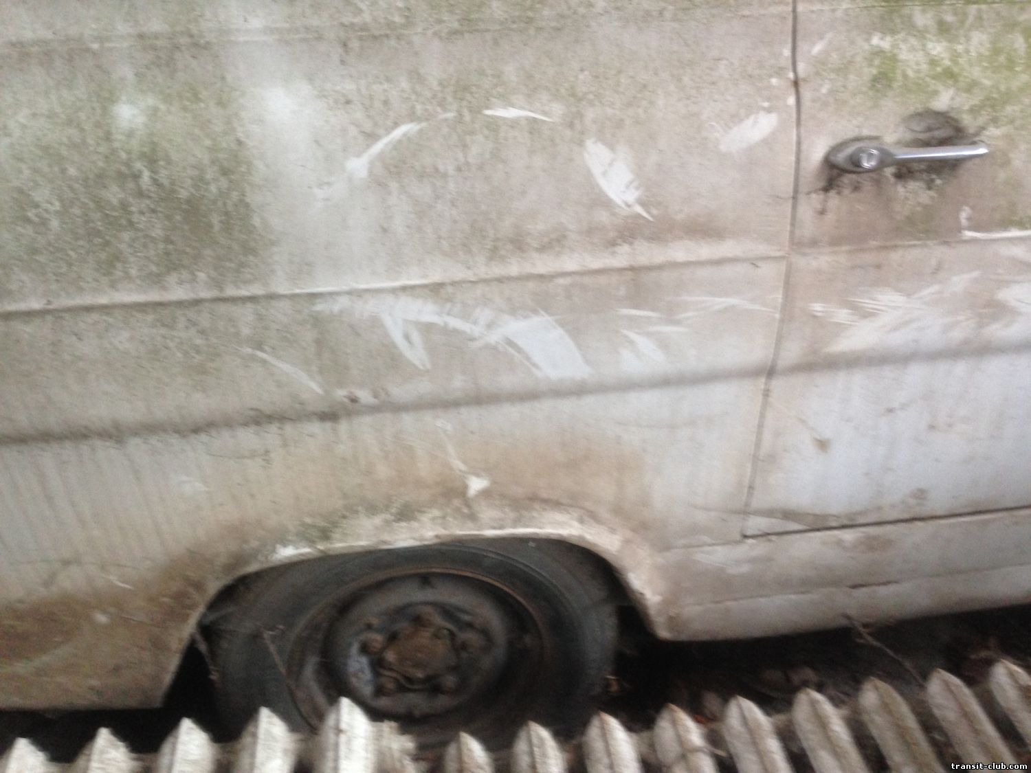

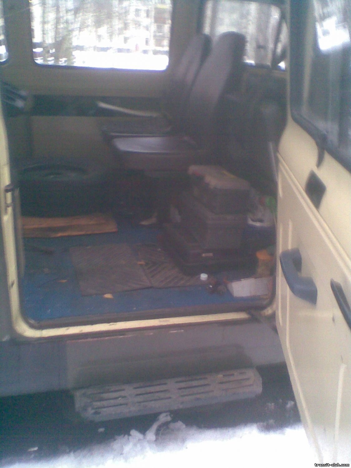

Чего то фигня получилась.Завтра возьму нормальный фотик .

димаморе, вполне живой форд))
Наклейка eberspaecher ,как у меня smile

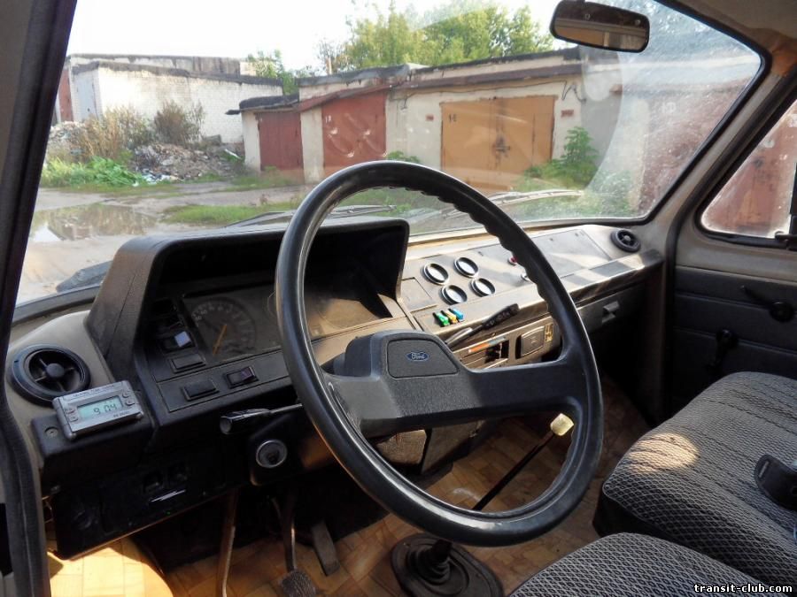

а подобной схемы на уровни бака и температуру нету случайно в наличии?

Слова - "Прикрепления: 6861468.jpg(42Kb)"  мне ни о чём не говорят smile (там какая то фотка была). Но я догадываюсь , что это про изображения ВАЗовских приборов на моём старом "Бегемоте"? (фото , где они видны , ниже).
Если так , то вот ответ:
1) по указателю топлива - использовались штатные провода к указателю штатной панели (только наростил и всё) , а вот  сам датчик в бензобаке - переделанный был из ВАЗ-2108 (укорачивал и подгибал тягу с поплавком). Тарировал так - бак на полу , зажигание включено . Бак без бензина , поплавок на дне - стрелка указателя ниже "нуля"  (запомнил где именно) .  Налил 32 литра (у меня в бак входило 64 литра бензина) и подгибанием тяги выставил на указатели 1/2 бака. Затем налил бензина в бак 10 литров  - отметил для себя где на указателе это. Ну а полный бак - это когда стрелка чуть выше 1. Лампу "резерва" не поключал - на неровной дороге лампа могла моргать и когда бензина больше полбака ... раздражает biggrin
2)  указатель температуры включён по "жигулёвской" схеме.  Датчик брал тоже жигулёвский - аккуратно рассверлил отверстие под штатный датчик сверлом 14 мм и нарезал резьбу ( помнится М16 Х1,5 ... но не точно - надо смотреть по описанию датчика). Перед тем как вкрутить датчик , его тарировал - медленно нагревал масло (у него теплоёмкость лучше) с погруженным датчиком и рядом расположенным ртутным термометром и смотрел по указателю . В отличии от "фордовского" показатели ВАЗовского варианта оказались очень точными smile
А вот со схемами - заминка sad Я когда искал схему подключения фар через реле - не смог её  найти , как впрочем и остальные мои схемы-доработки-разъяснения электрооборудования своих Бегемотов. Лежали раньше в книге по бегемотам , кинулся - нету!  Толи выпали и потерялись ,толи сам куда выложил - буду искать... Найду - опубликую .

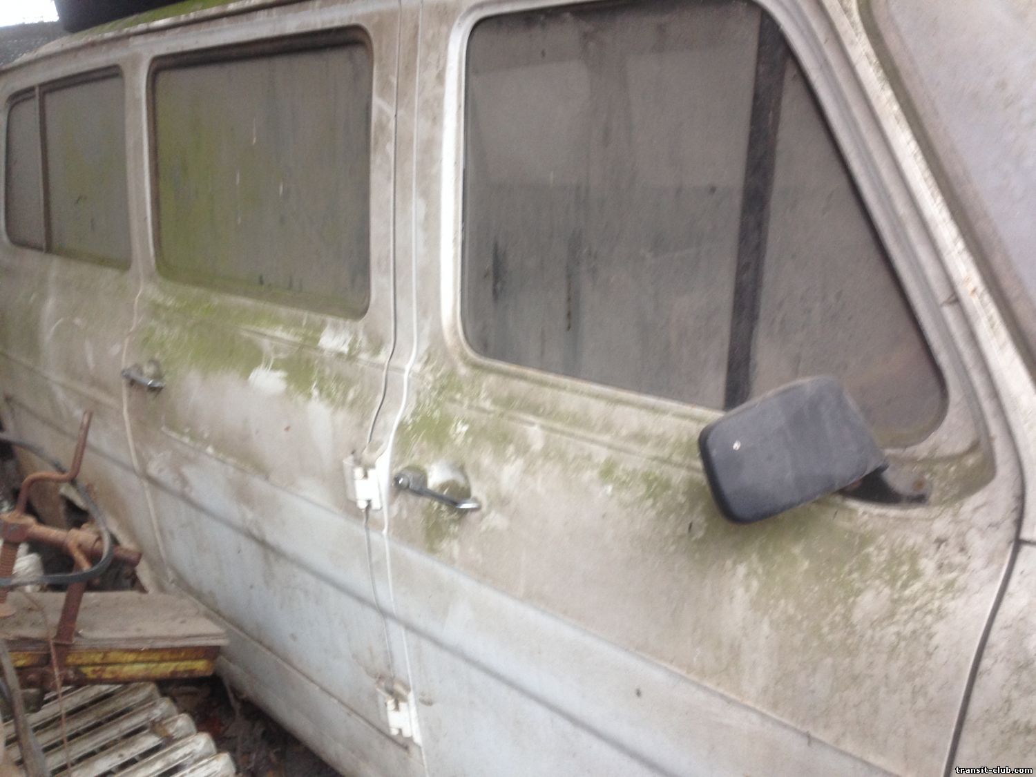

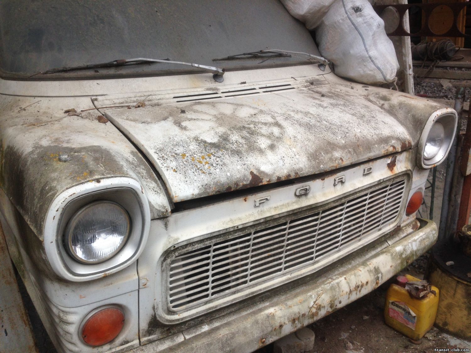

вот первые фотки , так он простоял 15-16 лет !!!!
