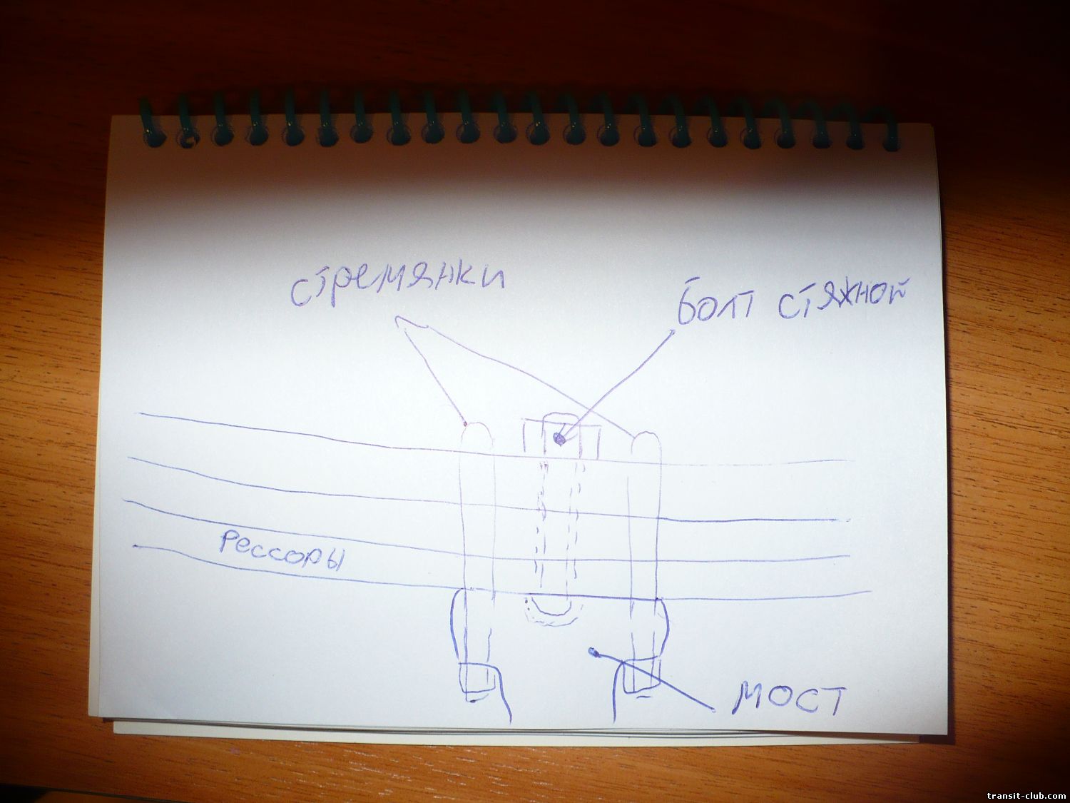

Дата: Понедельник, 07.03.2016, 19:37 | Сообщение # 8432
dimaopole, вот там как
Прикрепления: 7656784.jpg (105.1 Kb)
dimaopole Меня здесь нет
41 пост
Дата: Понедельник, 07.03.2016, 19:40 | Сообщение # 8433

Благодарю !!!! Теперь все понял что где пересверливали )))
Вот бы теперь найти от чего коренные листы примастырить и будет огонь !!
