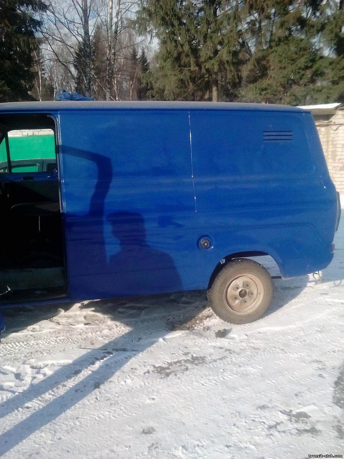

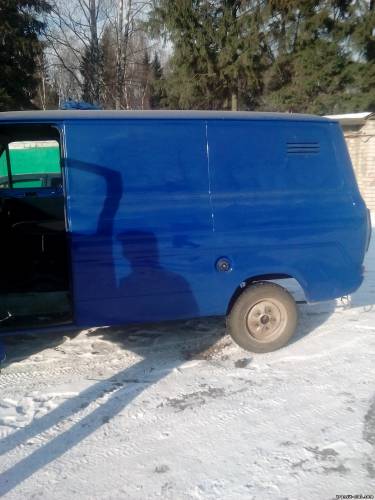

слава81, у вас короткая база? Если да,то понятно нужны переделки.На длинную ,все
 да.у меня короткий
Прикрепления: 9270716.jpg (193.3 Kb) · 7739366.jpg (193.9 Kb) · 2182323.jpg (104.2 Kb)
Сообщение отредактировал слава81 - Вторник, 08.03.2016, 15:51

Цитата слава81 ()
да.у меня короткий
Отлично получилось

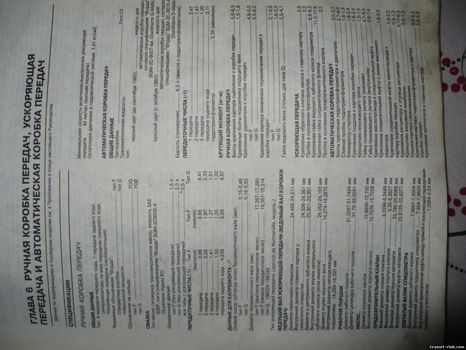

dimaopole, про передаточное ,в мануале погляжу
Дата: Вторник, 08.03.2016, 21:12 | Сообщение # 8446
вот вроде
Добавлено (08.03.2016, 21:12)
или это про кпп wacko
Прикрепления: 0648073.jpg (236.4 Kb)

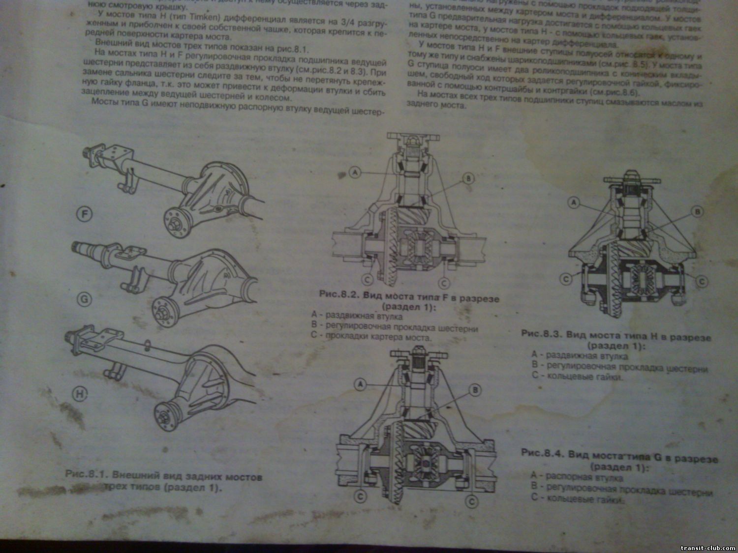

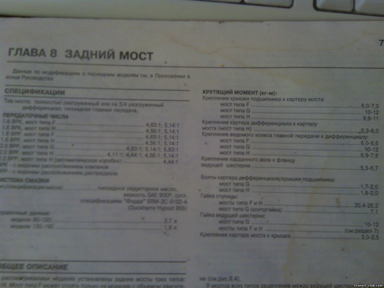

Дата: Четверг, 10.03.2016, 19:44 | Сообщение # 8450
вот про передаточные у мостов
Добавлено (10.03.2016, 19:21)
извините телефонная камера -- г..вно yes
Добавлено (10.03.2016, 19:26)
а чем цифра больше тем медленнее мост ?Мой мост G-типа там конечная 5.83:1 чё это?
Добавлено (10.03.2016, 19:29)
Или это три варианта таких передаточных чисел на этом типе были wacko что ли?
Добавлено (10.03.2016, 19:35)
А где сказано на табличке у бегемота
Добавлено (10.03.2016, 19:44)
1 апреля моему Бегемоту стукнет 35!  таблички с 5 нехватает
Прикрепления: 1054349.jpg (129.4 Kb) · 8758242.jpg (98.2 Kb)
