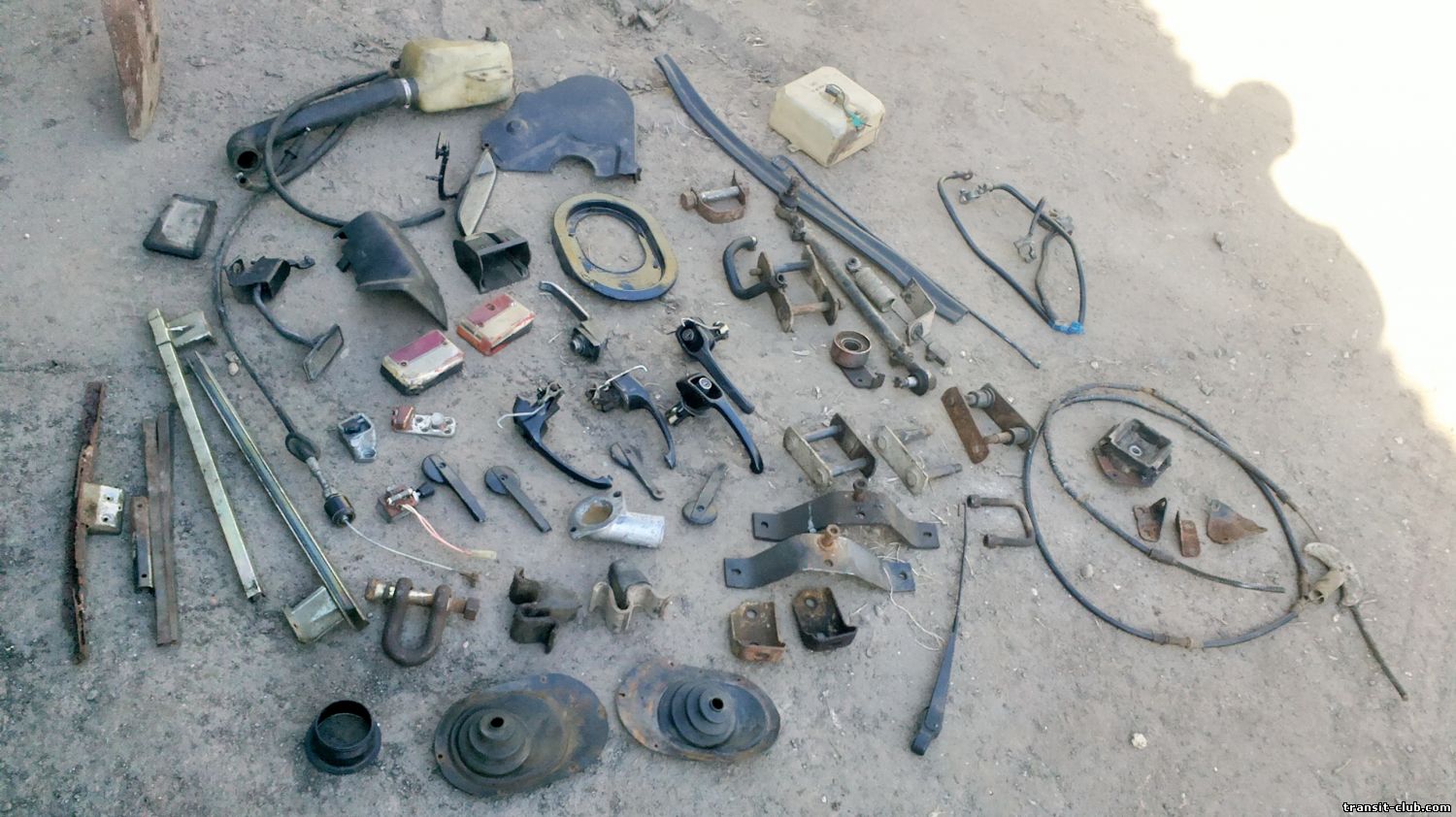

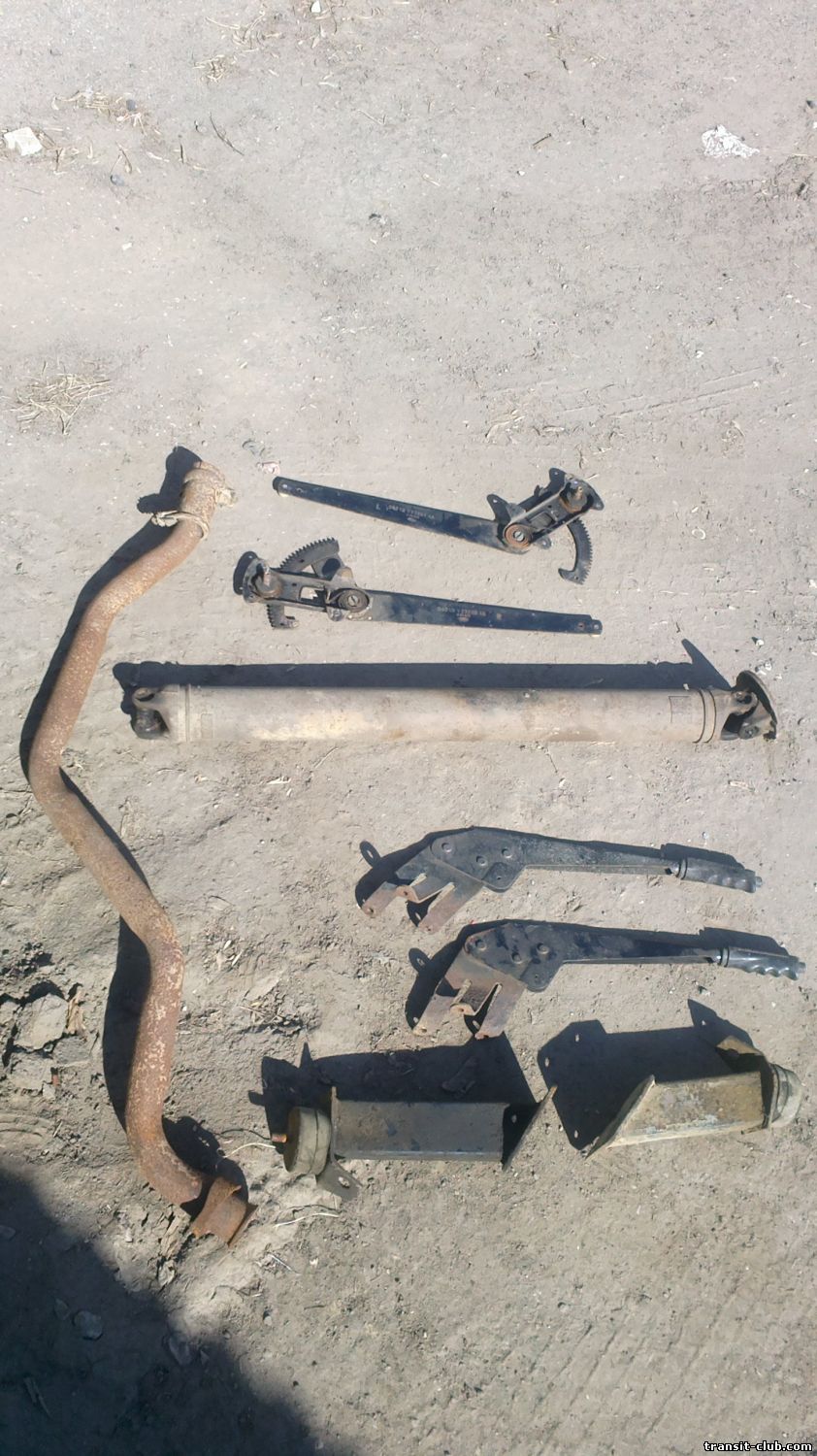

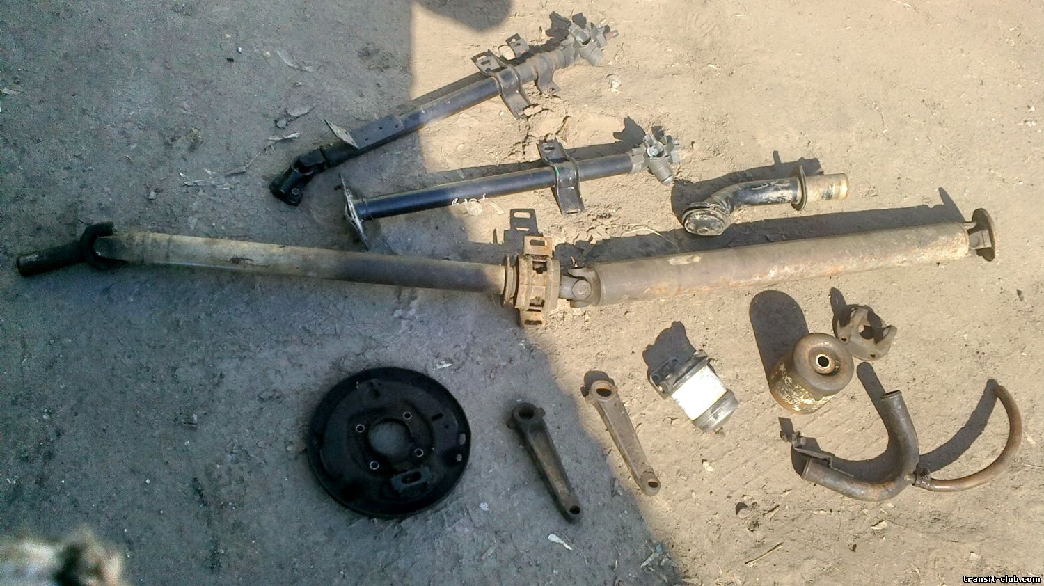

Сегодня разбирался в своем гараже. Насобирал кое-то нужно - ненужного на продажу. Кому что-то надо пишите.
В барахолку уже закинул.

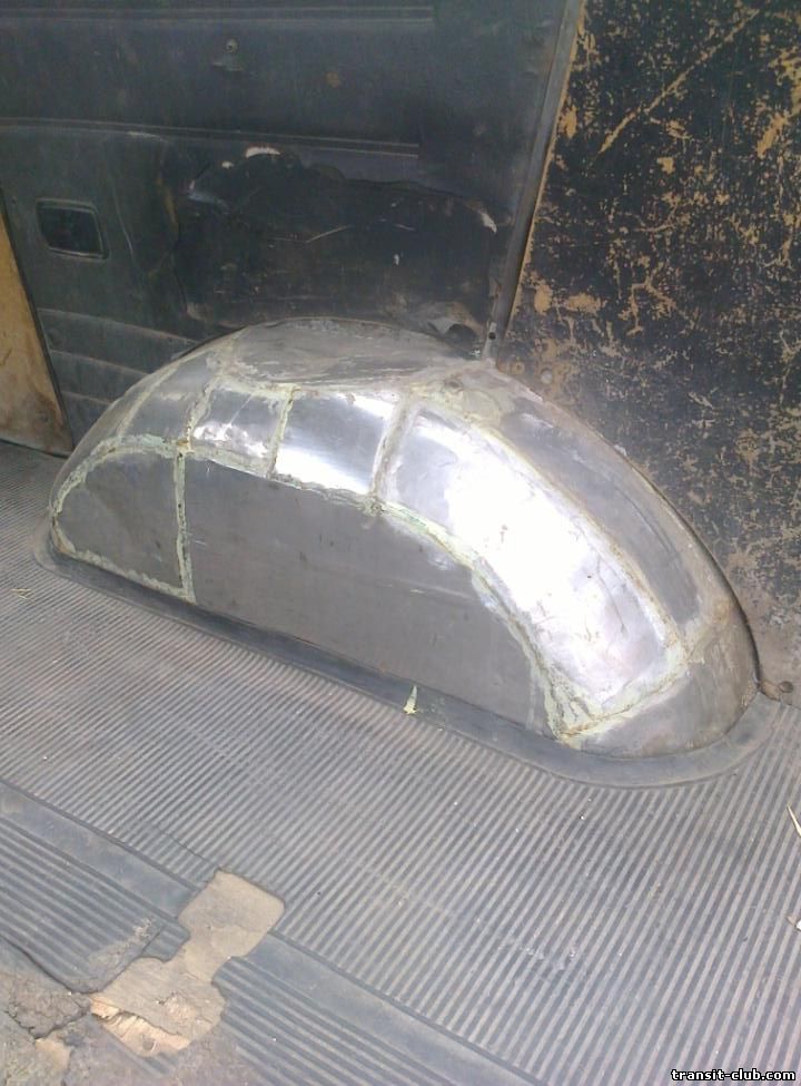

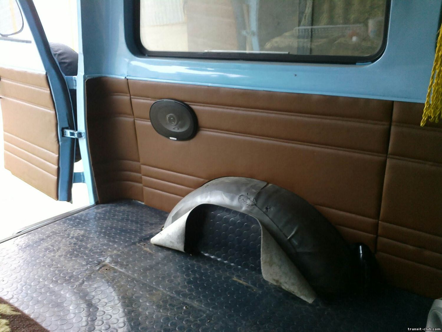

Прошу совета, как изготовить самому звуко и термоизоляцию на такую штуку.
Прикрепления: 4026229.jpg (93.7 Kb)
FORD Transit 1982 2.0 бензин
Дата: Вторник, 26.04.2016, 12:57 | Сообщение # 8657
 Для начала обклеить  битумной виброзащитой типа STP. А потом 8мм вспененной шумкой. Я использовал Изолон. Он и тянется и клеится крепко так что обтянуть радиусные части колесной арки не проблема.

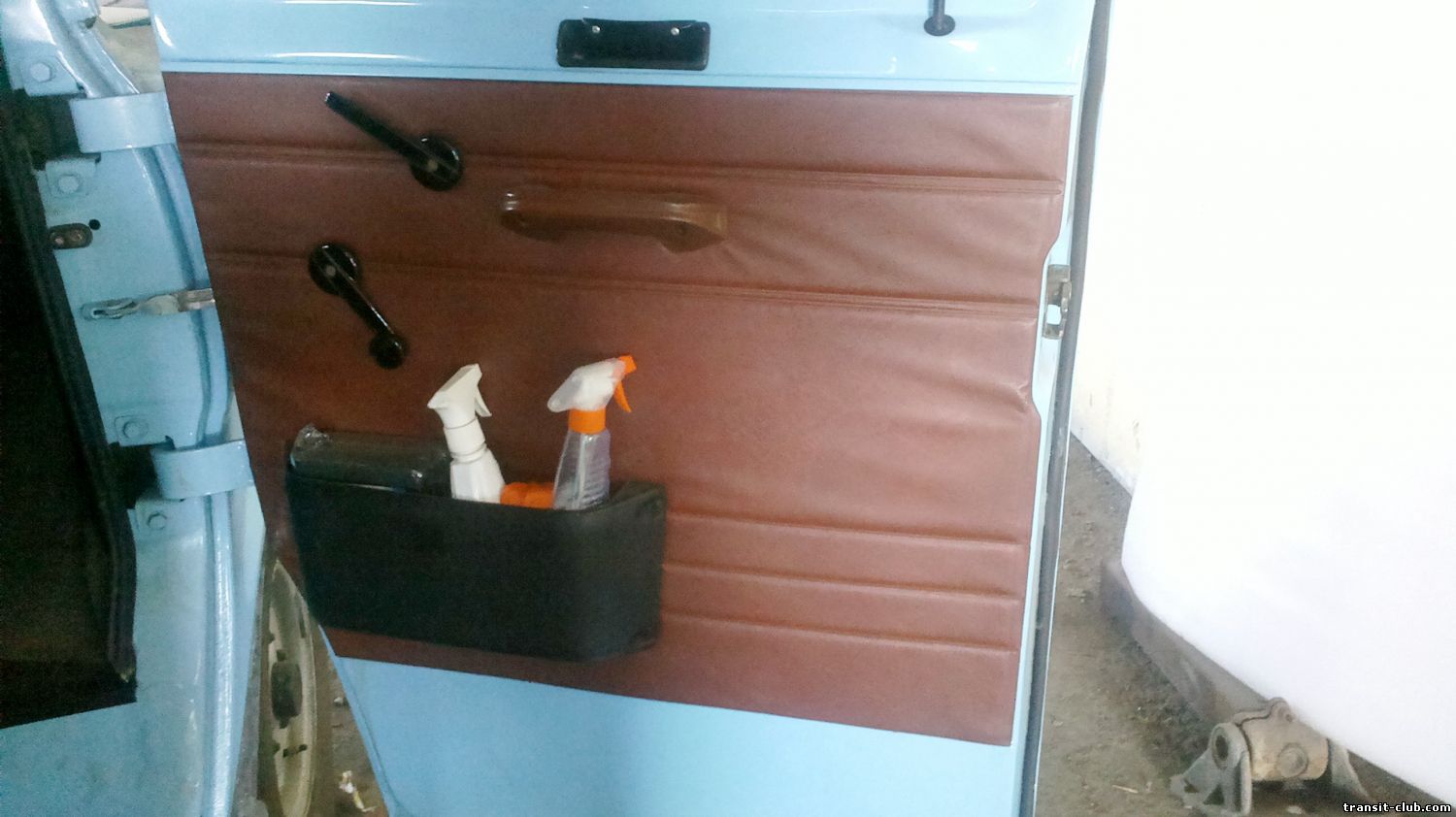

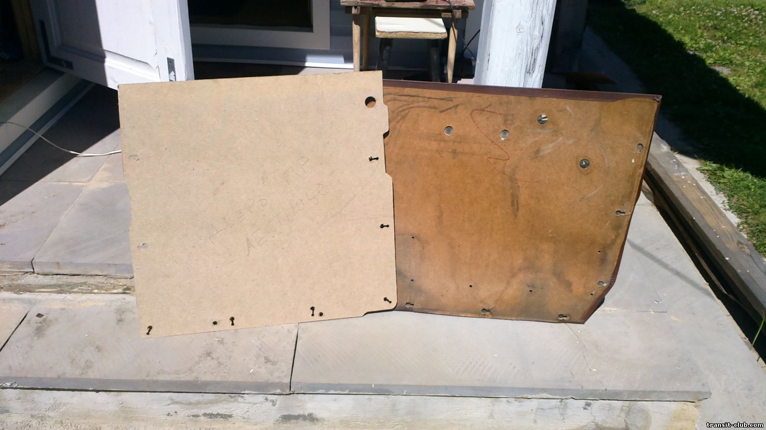

Дата: Вторник, 26.04.2016, 17:56 | Сообщение # 8659

димаморе, Да. Делал, кроме дверных карт передних дверей. Все с нуля. А цвет подбирал под передние карты.
