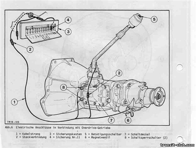

вот кпп
Сообщение отредактировал IRONBUS - Пятница, 29.04.2016, 19:56
Дата: Пятница, 29.04.2016, 20:00 | Сообщение # 8687
вот кпп
Добавлено (29.04.2016, 20:00)

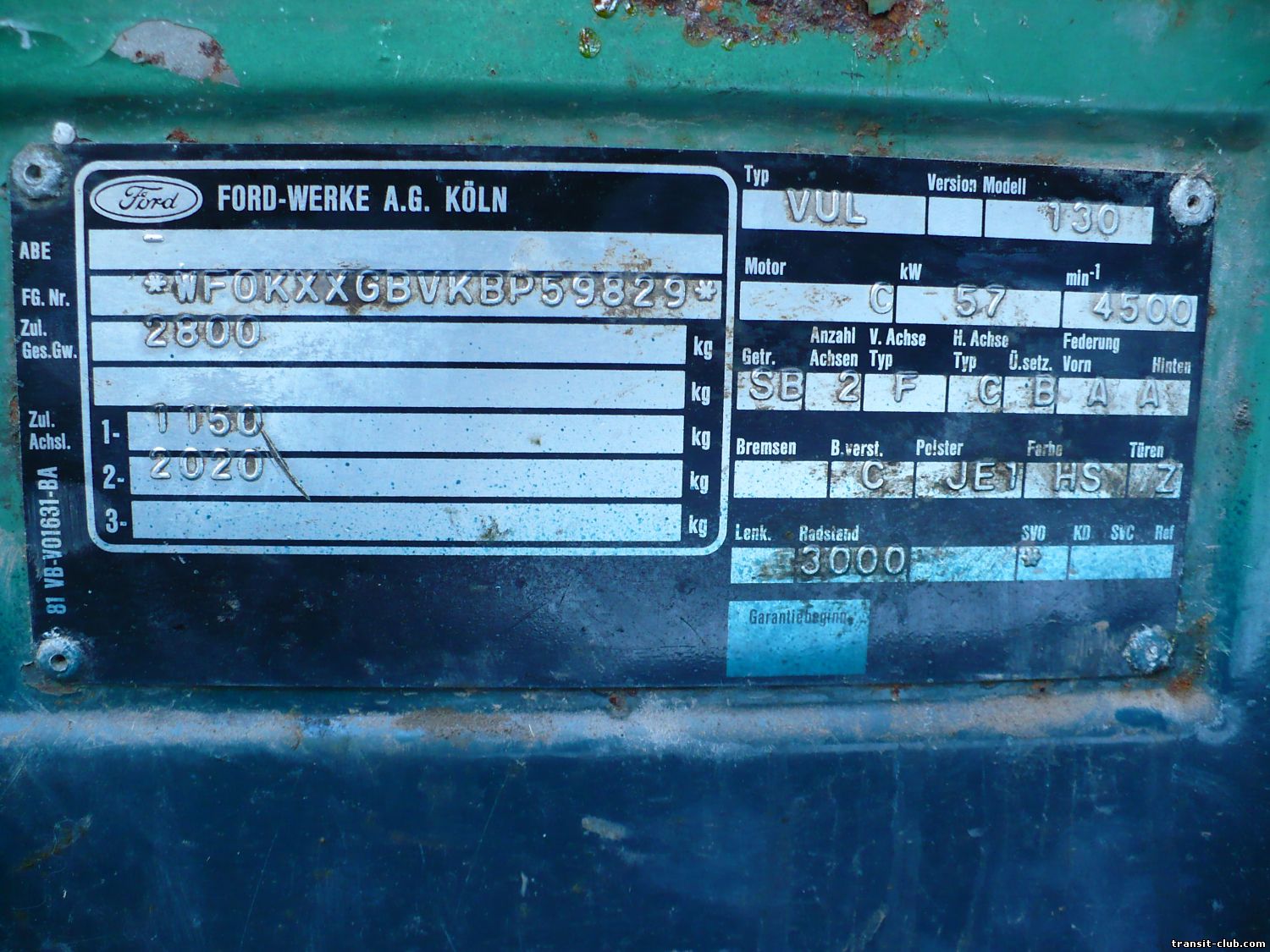

Да ,на овердрайве фланец под крестовину,у меня вроде он (фланец) остался,
Прикрепления: 2441855.jpg (67.7 Kb) · 4463005.jpg (63.9 Kb) · 6298043.jpg (43.7 Kb)
Сообщение отредактировал IRONBUS - Пятница, 29.04.2016, 20:54

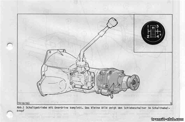

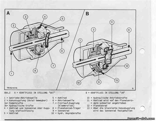

Дата: Пятница, 29.04.2016, 20:17 | Сообщение # 8688
димаморе, резал я кардан по собственной разметке.,когда установил кпп на движок.На фланце с муфтой оставил примерно в плюс 15мм на продольное перемещение  двигателя.Это всё про 4-хступку обычную,на Овердрайве наоборот,шлицы вроде в подвесном,а к кпп крестовина прикручивается.На моём бусе стояла F-ка с овердрайвом,(на табличке видно)

Есть на русском  biggrin
Прикрепления: 7399301.jpg (236.4 Kb) · 4201103.jpg (214.6 Kb)
