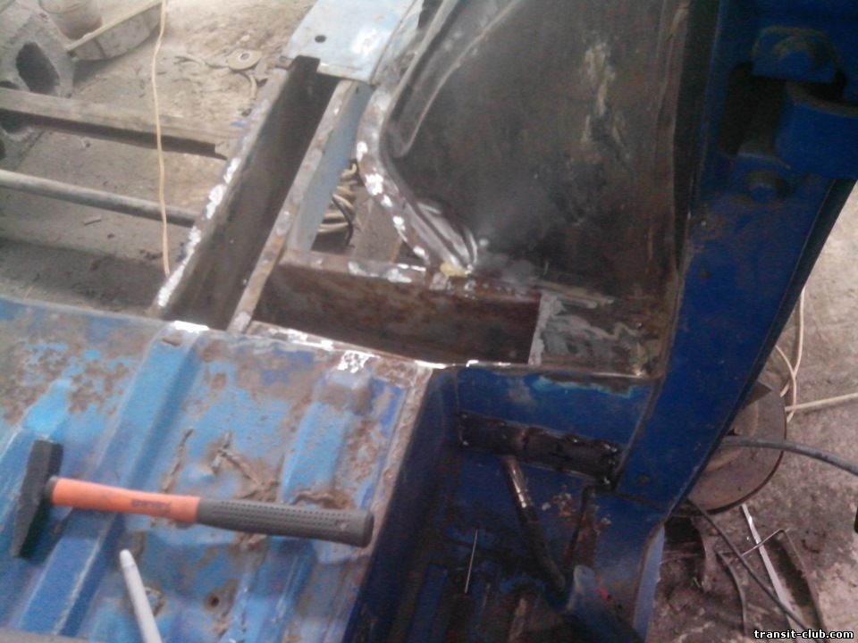

замучил моего бегемота половой вопрос. Пришло время его решать. Вскрытие показало, что без помощи форума я не обойдусь ))))
Итак, сгнил у бегемота лонжерон между стойкой и продольным лонжероном. Сгнил так, что даже непонятно какой он был.
Вот что открылось моему взору:
картинко
подозреваю что тут уже колхожено.
Что там должно быть? стандартный лонжеронный профиль? Или такая хитрая макабука с треугольниками?
Как этот профиль крепится к стойке? У меня там вона что ужас
Может кто фоткал процесс реставрации, буду благодарен за подсказки.
Может на видео более понятно будет что да как

В принципе я уже нашел на драйве фотки умельцев из которых стало более-менее понятно (фотки добавлю, вдруг кому пригодятся). Но на фотках этот профиль выглядит каким -то конусным.
Пока основная проблема - стойки. Готового ничего похожего не нашел. Самому гнуть - боюсь не осилю, да и пока по остаткам стоек не совсем понятно какими они были )

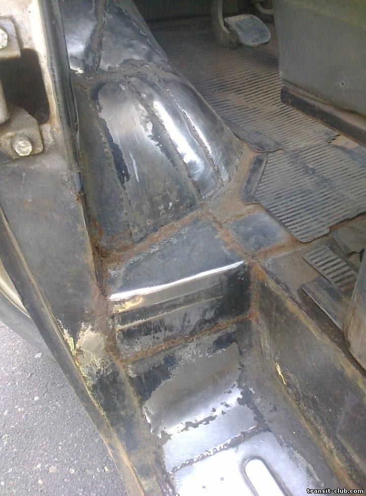

Кузовные, к которым та сгнившая поперечина крепится и порог. и на которой дверь навешена
картинко
Ford Transit mk2 1981 2.0 OHC
Дата: Четверг, 26.05.2016, 17:30 | Сообщение # 8787
На вид,ничего сложного

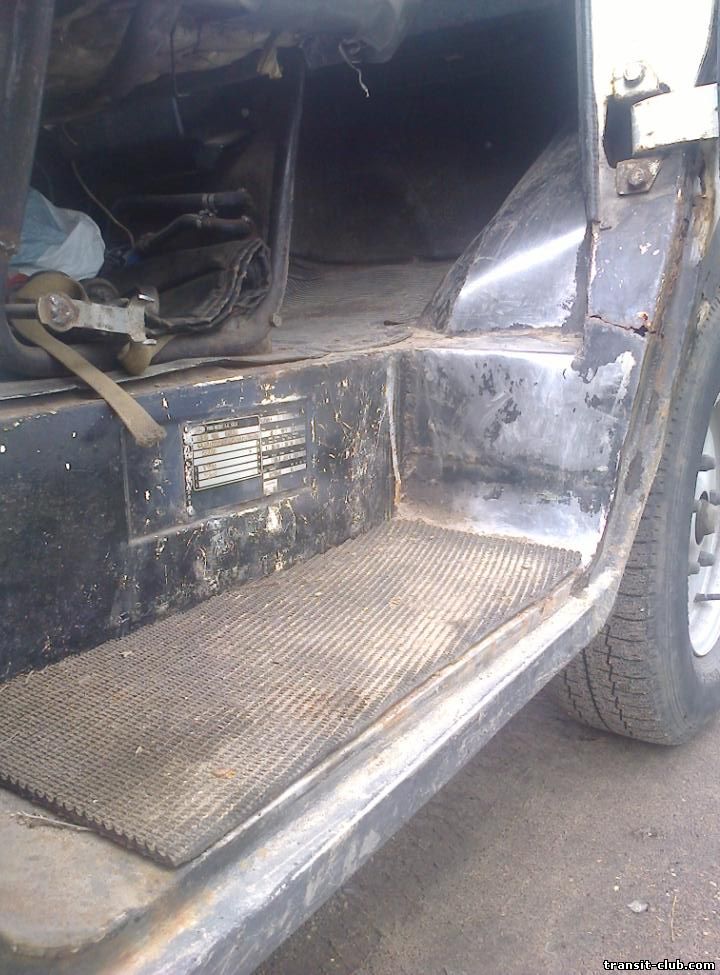

Сделать фото как у меня?
Подножку можно от мк3-5 транзита приварить ,а кант где уплотнитель двери заходит,свой выгнуть
Меня все непрямолинейное пугает ). Будем надеяться что только пока.
Да, если не сложно. И если локеры не стоят, то со стороны колесной ниши бы фотку. А то у меня там какие-то остатки гнилые непонятные присутствуют. Видать что-то типа усилителя было....
Выделил красным на картинке то место где что-то типа усилителя

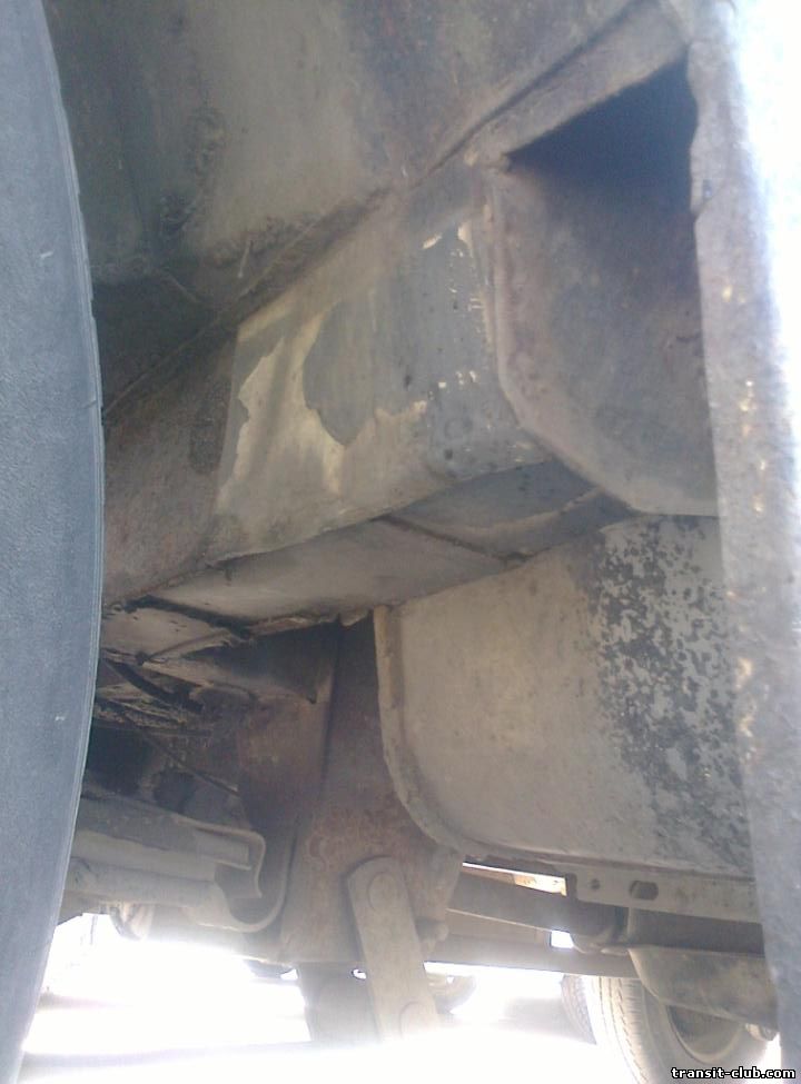

Дата: Четверг, 26.05.2016, 19:00 | Сообщение # 8789
rcmk, Я вообще варю все эти штуки из небольших кусков, стараюсь не заморачиваться на всякие профили, потому как их по любому нужно подгонять. У меня стоит кузов (донор), но там брать нечего.  Весь силовой набор варил свеху прямыми кусками, получалось, что лонжерон сварен изнутри, а сварка получается качественнее. стараюсь варить нержавейкой.  Проблема только в швах- ржавеют и в покраске (краска плохо держится. После зимы смотрится некрасиво.

Дата: Четверг, 26.05.2016, 19:05 | Сообщение # 8790
rcmk, Снизу это выглядит так. Правую сторону делал так-же и буду продолжать далее.
