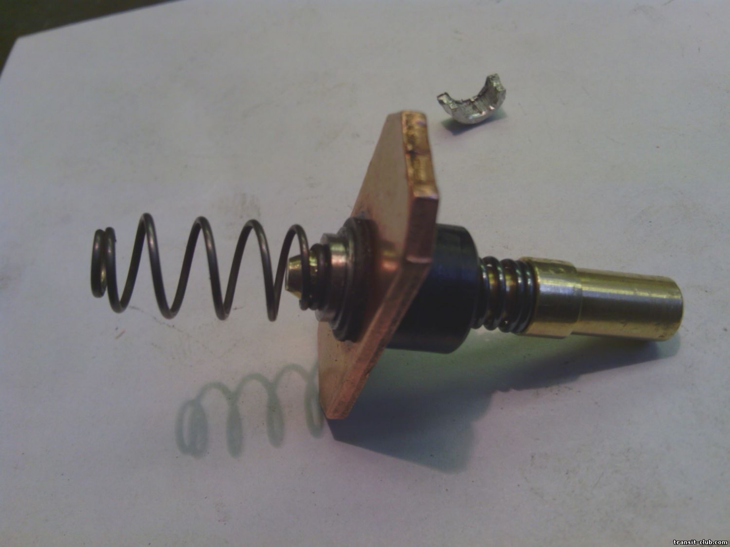

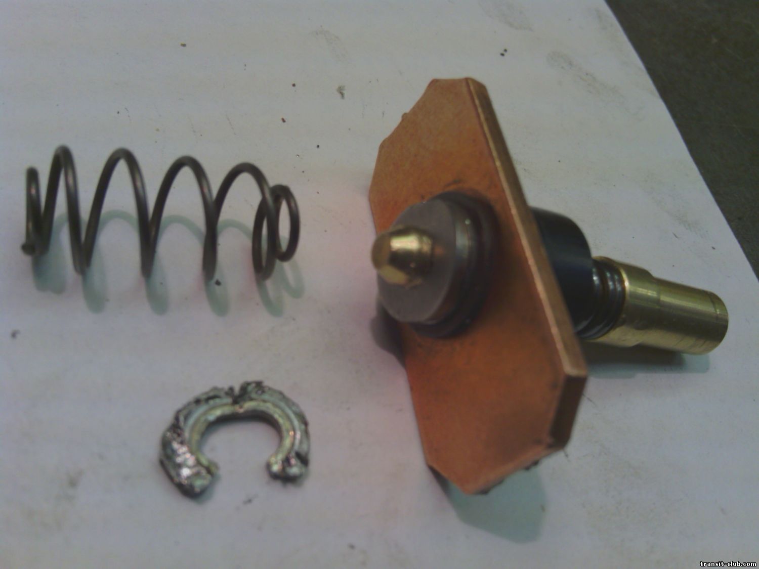

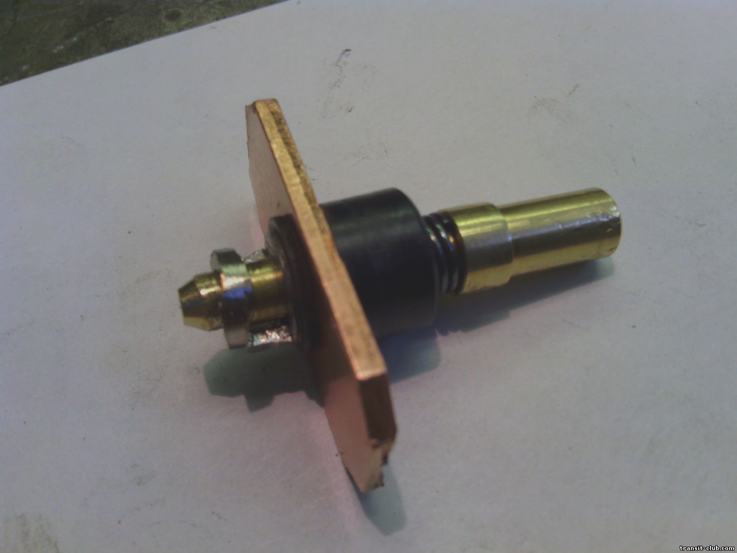

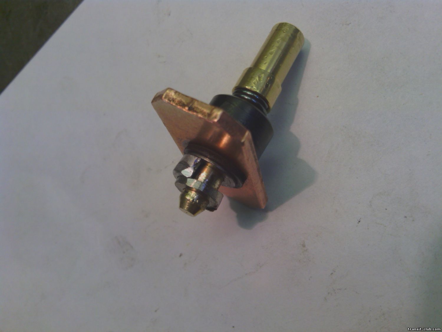

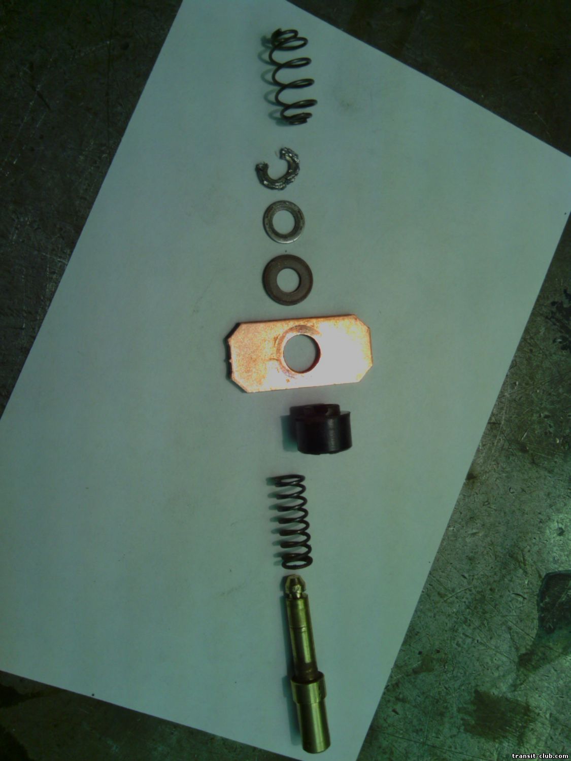

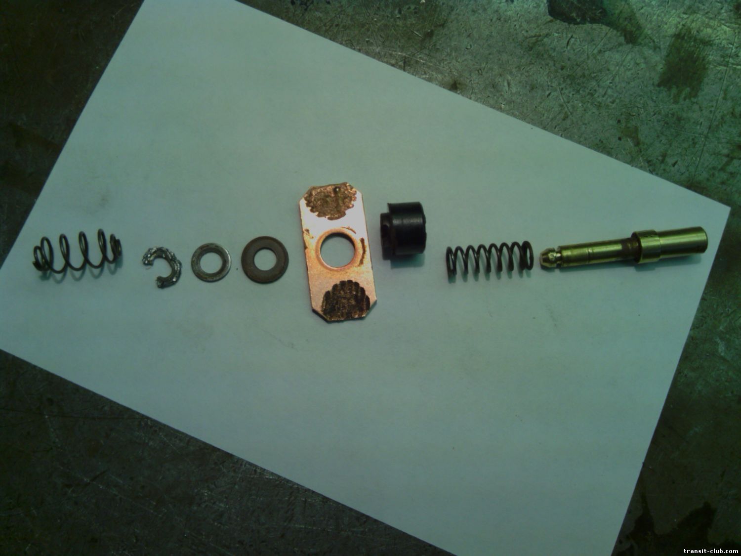

Начну с этого biggrin В начале этого сезона я мучался с втягивающим  у бегемота,проблема была решена покупкой б\у -шного с второй попытки biggrin Старое было развальцовано ,и при вскрытии умертвлено ,по незнании разборки,НО это сыграло свою роль  в этой эпопее.Так как стартеров  два(родной и б\у) опыт разборки родного втягивающего очень поможет в востановлении полуживого б\у  .Короче вот востановленые контакты родного втягивающего.
Прикрепления: 8693092.jpg (92.8 Kb) · 5798332.jpg (90.5 Kb) · 0641676.jpg (75.8 Kb)
Сообщение отредактировал IRONBUS - Четверг, 19.05.2016, 19:44

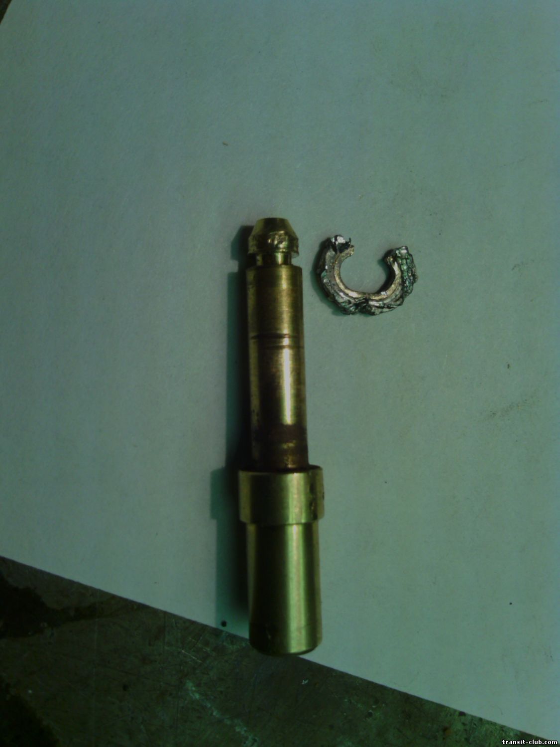

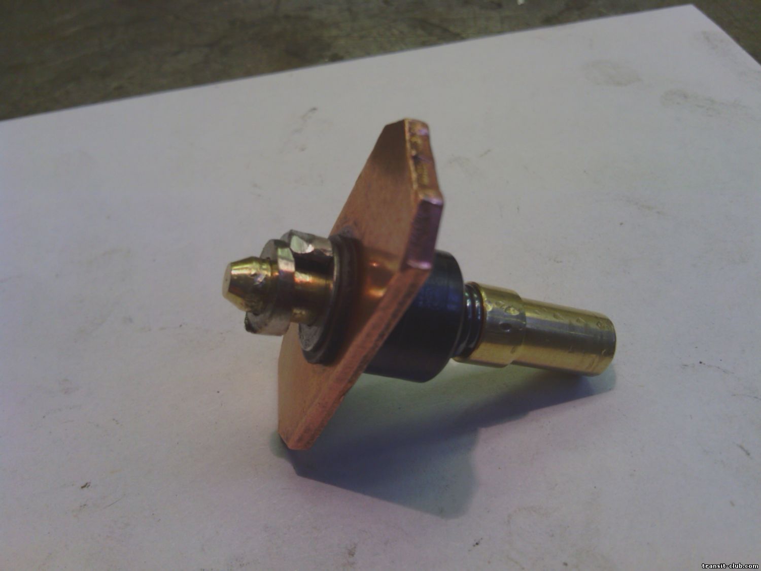

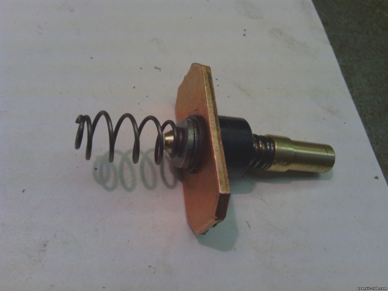

Дата: Четверг, 19.05.2016, 19:07 | Сообщение # 8768
ещё
Прикрепления: 4105955.jpg (69.7 Kb) · 0019173.jpg (68.7 Kb) · 8606544.jpg (65.1 Kb)
Дата: Четверг, 19.05.2016, 19:42 | Сообщение # 8769
и ещё финал
Добавлено (19.05.2016, 19:40)
родная шайбочка оппрессована по кругу,её нужно кусачками  срезать ,держа пружины,(я зажал за латунный стержень в тисках ,неочень сильно чтоб неизмять его).Медную пластинку отжать пальцами и кусачками убрать эту шайбочку. потом снять две шайбы поболше и пластинку заменить или перевернуть ,как сделал я,и всё установить обратно. Затем найти шайбу нужной толщины и диаметра ,(я нашёл диаметром 10 мм снаружи и 4мм внутри ,пруток латуни оказался 4.5мм диаметром,я рассверлил отв.на 4.3. и легонько запрессовал шайбу в пазик(паз 1.2-1.5 мм шириной) .Затем пассатижами сжать шайбу в паз один раз нормально ,у меня поджало очень хорошо невыскочит.Ну и финал ,шайбу лучше найти меньше 10мм диаметром ,я ненашёл и потому пришлось её обдирать на наждаке ,изобразив упор для пружины ,иначе контакты прижимаются и шайбе и фиг что обточишь. Я победил эту штуку ,и вот вам точёт выложил,Щас предстоит катушку починить ,если получится ,ну или второе втягивающее разобрать ,и заменить контакты .Это всё в альтернативу новому втягивающему ,кое стоит от 1600 рублей до бесконечности.У меня от такой цены зачесались руки и я начал восстановление ,сохранив дорогой сердцу семейный бюджет biggrin
Добавлено (19.05.2016, 19:42)
Да ещё пружинка бочковидная снимается от руки и потом также накручивается на кончик стержня.Вроде всё про контакты. biggrin
Прикрепления: 8631563.jpg (63.5 Kb) · 4794889.jpg (65.3 Kb) · 0202553.jpg (67.5 Kb)
