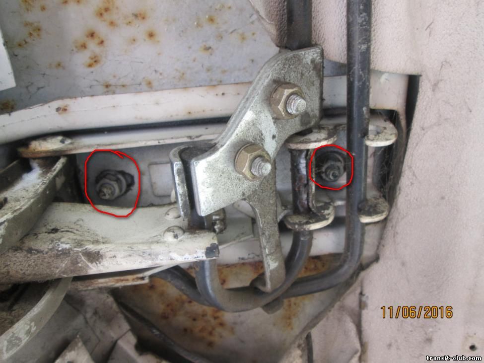

Дата: Суббота, 11.06.2016, 13:04 | Сообщение # 8853
scott84, Я регулировал зазор, сдвигая весь механизм двери относительно кузова. Стоит ослабить эти гаечки и всё двигается.
Прикрепления: 2799069.jpg (83.2 Kb)
FORD Transit 1982 2.0 бензин
Дата: Суббота, 11.06.2016, 13:38 | Сообщение # 8854
papaford, Я так же делал,нифига не помогло((
Она только по высоте регулирывалась,проем между дверкой и кузовом
Дата: Суббота, 11.06.2016, 13:47 | Сообщение # 8855
scott84, Так вообще то это правильно.Я регулировал и все получилось.Только надо с двух сторон ослаблять-дверь закрывать-и закручивать.

Дата: Суббота, 11.06.2016, 16:14 | Сообщение # 8858
scott84, По высоте регулируется этими болтиками.
Прикрепления: 8413989.jpg (97.5 Kb)
