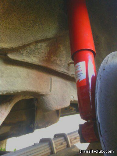

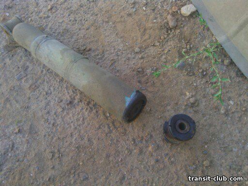

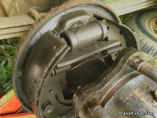

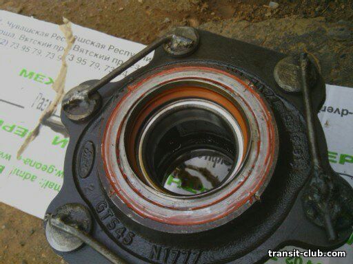

ЩАС НАКИДАЮ biggrin ремонт ступицы ,и амортики.Защита родная стареет .надо пластик достать из ямы смотровой.
Прикрепления: 6449028.jpg (43.6 Kb) · 5566127.jpg (48.0 Kb) · 4266626.jpg (45.3 Kb)

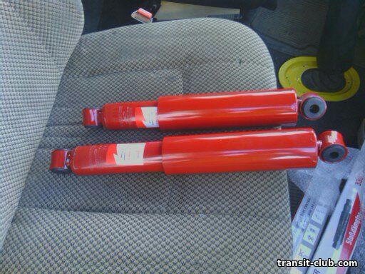

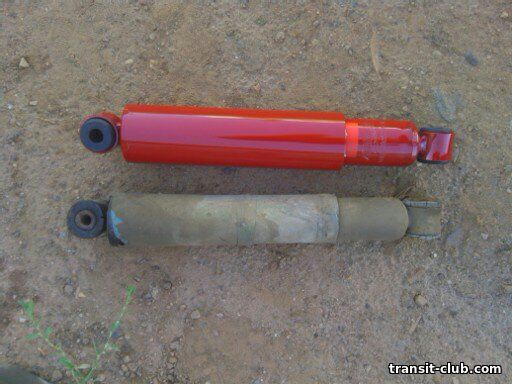

Дата: Суббота, 13.08.2016, 20:53 | Сообщение # 9002
Амортики
Прикрепления: 9070427.jpg (49.8 Kb) · 8021220.jpg (44.1 Kb) · 8459371.jpg (29.6 Kb)
Дата: Суббота, 13.08.2016, 20:54 | Сообщение # 9003
и старый с новым сравнение
Прикрепления: 4918334.jpg (40.2 Kb)

IRONBUS, зачем шпильки сварил? Они же запрессовываются по шлицам.
Дата: Понедельник, 15.08.2016, 10:07 | Сообщение # 9007
Мне думается , что начали проворачиваться...по шлицам biggrin
Дата: Понедельник, 15.08.2016, 19:16 | Сообщение # 9008
кто то жёстко закручивал гайки.мне так и достался,одна шпилька была сломлена (сварка отпала)и я не мог снять колесо чтобзаменить камеру.Еле скрутили,повезло что всё было в масле иначе ржавчина не дала за 6 лет простоя открутиться.
