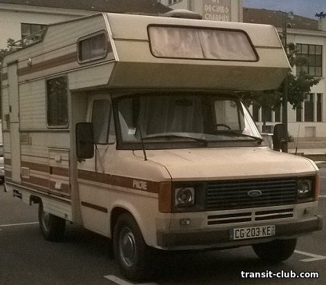

Друзья, подскажите где у этого "пациента" номер рамы выбит? Рассматриваю его покупку... Стоит ли? Вдруг номер сгнил и только в утилизацию его? Хозяин ничего не знает, документы в порядке.     Фото:  http://s017.radikal.ru/i424/1610/88/97b5ccd0e947.jpg
http://i066.radikal.ru/1610/ad/63ce121b27e5.jpg
Номер кузова на них набивался в очень хорошем для гниения месте: надо вывернуть руль в право и смотреть правый лонжерон в районе уха под рессору. Если его там нет, то нужно тщательно изучить ПТС, записки на полях изучить.
