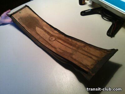

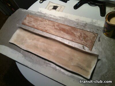

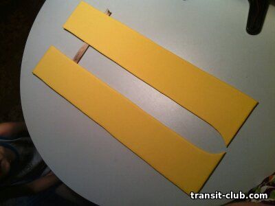

Замутил тему восстановления внутренних панелей салона biggrin

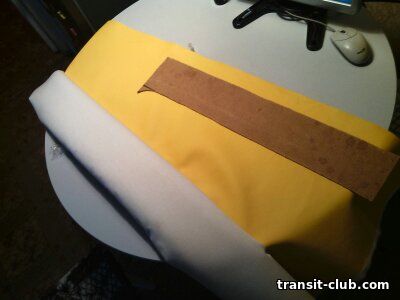

час работы и вуаля biggrin А собирался три года...

IRONBUS, ну в общем там сложного только контур на новом куске ручкой обвести))) Я правда за 4,5 года так и не собрался.
