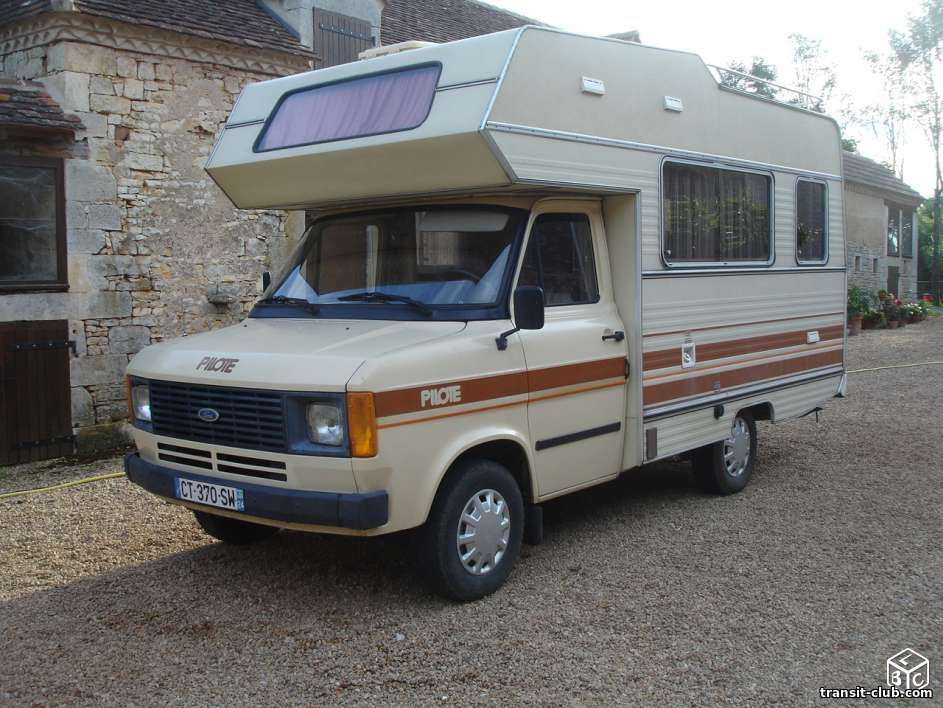

Дата: Суббота, 22.10.2016, 22:55 | Сообщение # 9217
Хотел фотки закинуть но глюкает первая фотка остается а остальные исчезают.
Прикрепления: 2271265.jpg (108.7 Kb)
Mk2 Camping car Pilote R430
2,4L Diesel.

Дата: Воскресенье, 23.10.2016, 00:17 | Сообщение # 9218
R430, состояние просто супер)
Дата: Воскресенье, 23.10.2016, 01:43 | Сообщение # 9219
МакМерфи, Фотки роскошные! А с расходом что-то явно не то, больше 12 по трассе быть не должно и дело здесь не в редукторе, а скорее всего в карбе.

Дата: Воскресенье, 23.10.2016, 14:15 | Сообщение # 9220
Спасибо, внутри правда работы много протекла крыша большую часть мебели нужно ремонтировать. Заменить утеплитель крыши. Ну и поперечные усилители, т.к они деревянные и воду не очень любят. Так что пока катаюсь с разобранным потолком.
2,4L Diesel.
