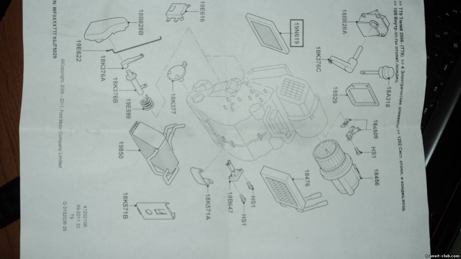

На ТТ9 фильтр салона стоит на печке.(Номер 19N619)
Прикрепления: 1125983.jpg (73.6 Kb)

"" На ТТ9 фильтр салона стоит на печке.(Номер 19N619)"".
Позавчера был на обслуживании у дилеров, промолчали про это, ответили коротко-конструкцией не предусмотрено. Правде, у меня кондей на крыше, как доп. оборудование. Ранее работал на сервисе, там спецтранспорт банковский обслуживается. Так вот, фильтра всем втыкали под капот. Может, модификации разные. Банковские все полноприводные, движки 2,4, 140 лошадок, года выпуска у них 2008-2010.
в экзисте попробовал твой номер пробить, даёт применимость на МОНДЕО.
вот этот: Ford F 5 RZ 19 N 619 C Фильтр салонный,
Ford Transit TT9, 2008 год, спецфургон VII 2.4 TDCi 4WD
