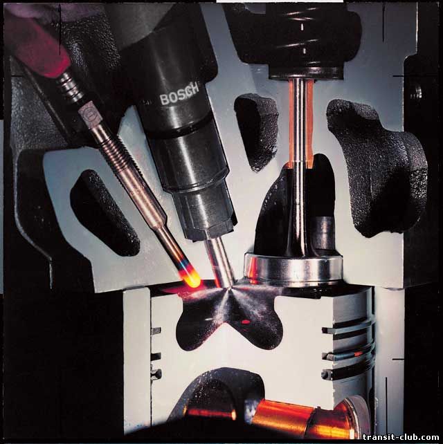

Поезжу с полторакиловатником на 220v.эту зиму.А там буду уже решать.Вообще хочу головку блока в руках повертеть.Может можно сделать вот так?)))
and-reey, Буквально на днях тоже думал об этом! smile Но не знаю на сколько это реально... wacko

Дата: Вторник, 11.11.2014, 10:08 | Сообщение # 263
Моё мнение. Если бы это было возможно с технической и инженерной точки зрения , то мы все владельцы Транзитов до 2000 г. в., давно уже ездили со свечами в цилиндрах ,а не со СВЕЧЁЙ во впускном коллекторе. Кстати о существовании и работоспособности которой некоторые даже не знают tongue .Везет же людям. biggrin

Дата: Вторник, 11.11.2014, 22:16 | Сообщение # 264
В эту зиму мой форд завелся -17 с работающей свечей ,ниже уже нет .А вот с эфиром -30 с пол оборота

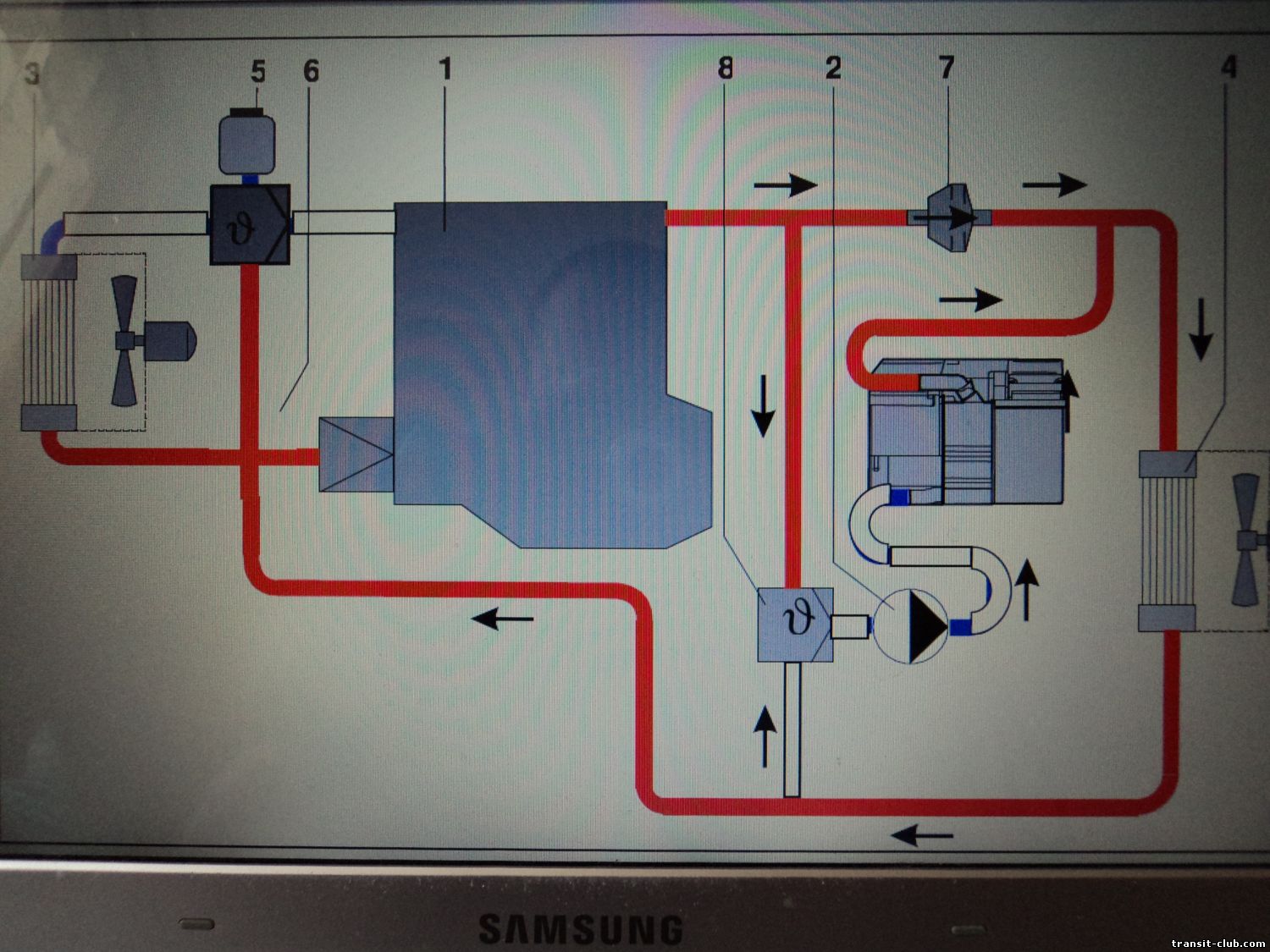

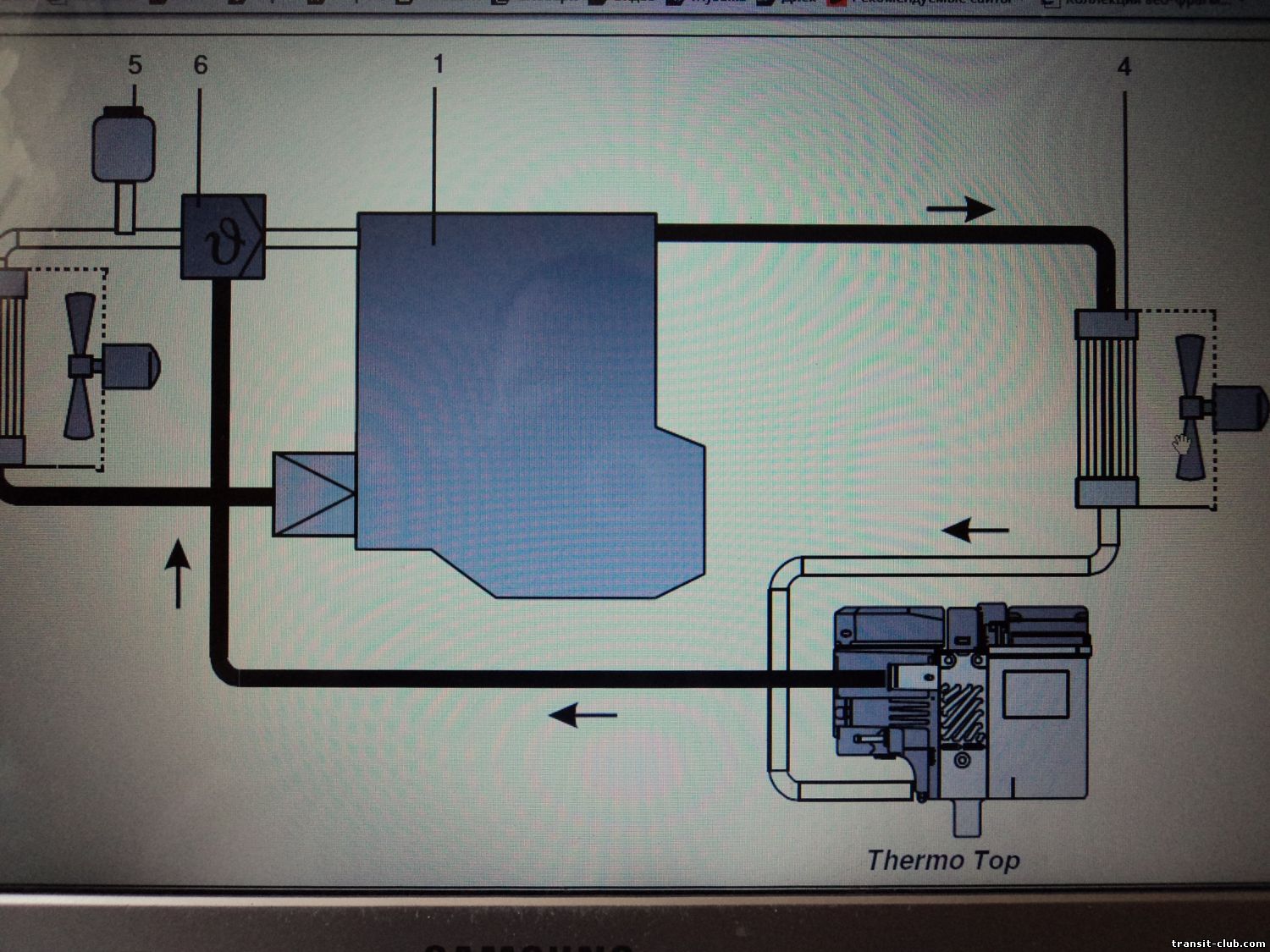

Дата: Четверг, 13.11.2014, 11:54 | Сообщение # 265
есть разные вариаты подключения автономки,главное что греть в первую очередь мотор или салон. и в каком  регионе живешь)))
Добавлено (13.11.2014, 11:54)
Для комфорта автономку врезают в контур без тройников  между головкой блока и печным радиатором,что бы прогреть салон в первую очередь.В морозных условиях врезают  в контур после печки без тройников.для прогрева головки ,а потом и печного радиатора.В сурово морозных условиях врезают тройниками забор с нижнего основного радиатора,и подачу тройником в патрубок между головкой блока и печным радиатором.Эфективней прогреть мотор в суровых условиях врезать забор ОЖ в сливное в блоке,т.к.с нижнего патубка из тройника будет производится забор ОЖ как с блока,так и с обратки печного радиатора.

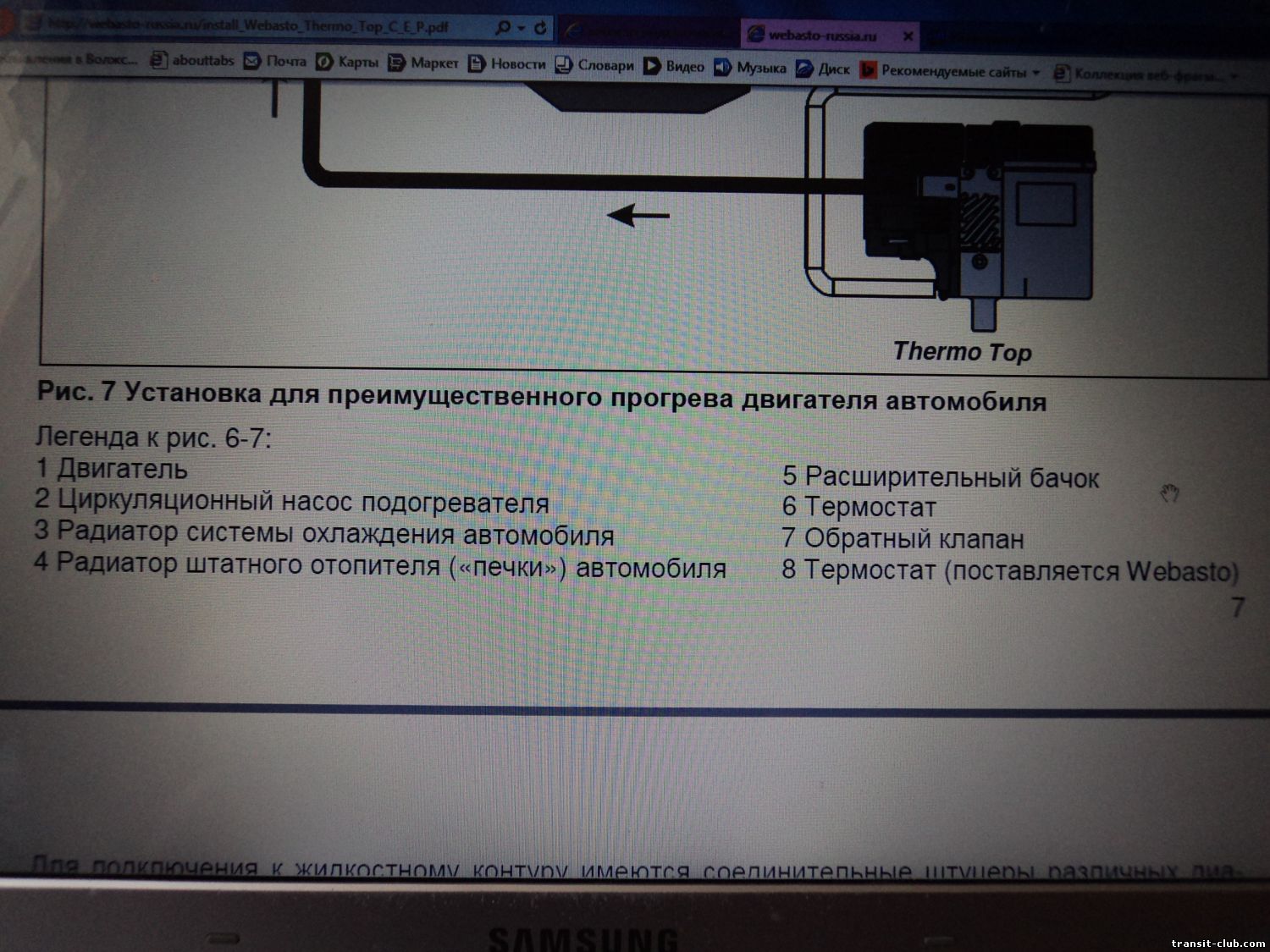

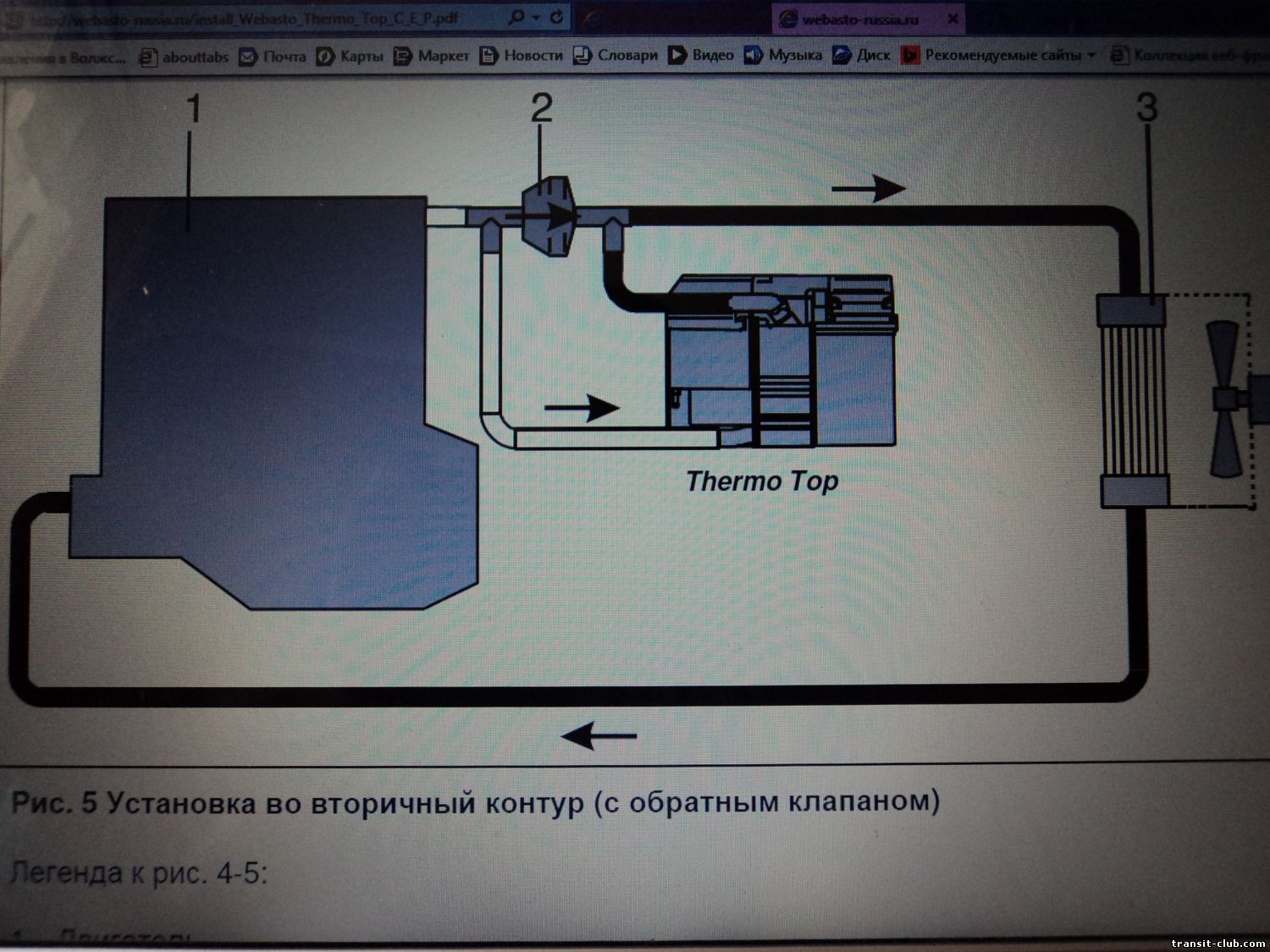

Я живу в Астрахани и врезать буду без тройнтков в обратку печногорадиатора.А потом уважаемые господа в комплекте Бинара нет никаких тройников)))Вариантов подключения много,смотря какую преследовать цель.

Дата: Пятница, 14.11.2014, 00:57 | Сообщение # 270
Уважаемый and-reey, такое ощущение ,что хотите переубедить в чем-то.По той схеме ,что я показал все работает отлично,этот девайс называется пред пусковой подогреватель.Если вы хотите прогреть салон ставьте фен для прогрева салона.По моему в морозы проблема не в температуре в салоне ,а с запуском.И к тому же вентилятор печки включается после того как на входе в подогреватель температура жидкости поднимается 40 градусов .Т.е. если вы  подогреватель установите перед печкой то время прогрева увеличится

Циркнасос обьязателен.
