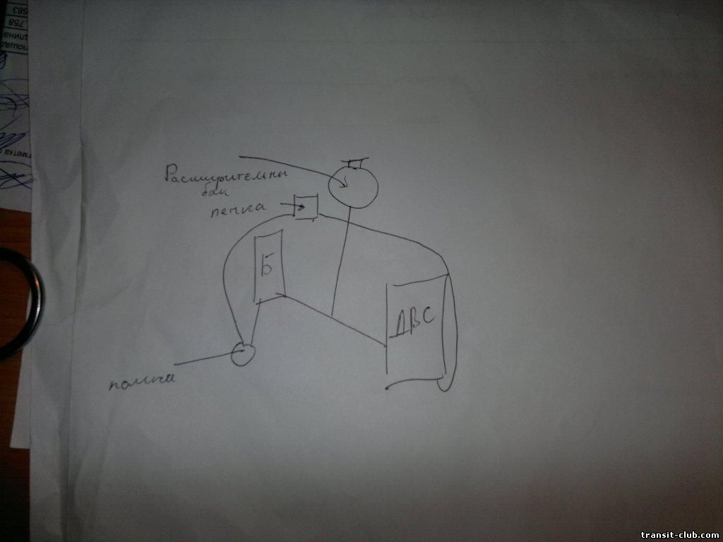

я так и не понял куда врезали официалы бинар?Млжно по подробнее куда патрубки врезаны?смотрю без тройников вообще,просто резпли один патрубок...отпишитесь пожалуйста...

and-reey, если у меня спрашиваешь то вот так
Прикрепления: 4945486.jpg (63.2 Kb)

Дата: Понедельник, 10.11.2014, 08:47 | Сообщение # 254
так получается без тройников?

Дата: Понедельник, 10.11.2014, 19:46 | Сообщение # 255
нужен только один тройник с расширительного бачка на рисунке видно
