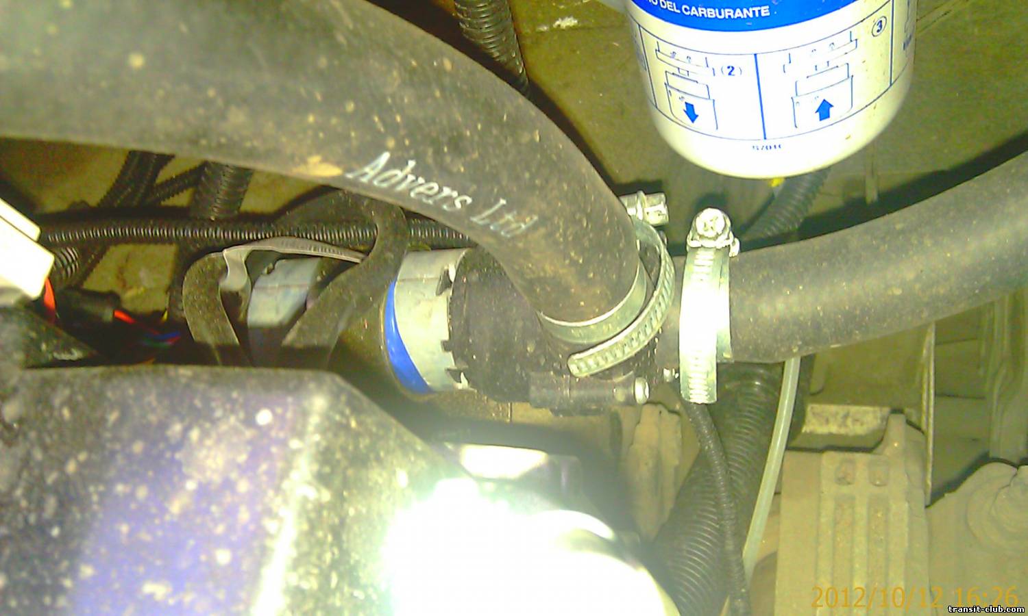

tranzistor965 Меня здесь нет
Город: Долгопрудный
12 постов
Дата: Пятница, 12.10.2012, 17:06 | Сообщение # 73
Вот фотки установки.
Прикрепления: 6597185.jpg (126.9 Kb) · 0835176.jpg (206.6 Kb) · 9437574.jpg (123.7 Kb) · 8032178.jpg (138.1 Kb) · 1608460.jpg (163.7 Kb)

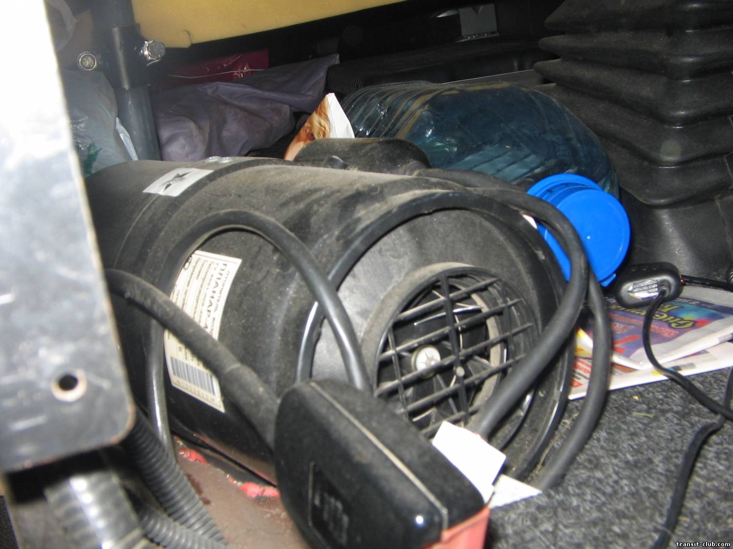

Спасипки всем за своевременные отзывы... Вопросик - железный кронштейн , которым сам котел крепится к кузову - нужно резать ? Левое или правое ушко - взависимости от установки на левый или правый лонжерон ? В установочном наборе есть две фетровые трубки. - для чего они ? baser74, нагнетатель воздуха где увас стоит ? Можно его фото ?

Дата: Пятница, 12.10.2012, 18:41 | Сообщение # 75
francus, у меня бинар5д компакт нагнетатель уже в самом подогреватели кронгштеин не резал стоит на правом лонжероне

Quote (tranzistor965)
Термостат работает нормально.
при плохой циркуляции ,думаю тосол закипал бы ,а так больше похоже на термостат.

[quote=tranzistor965]Приветствую всех транзитоводов!На днях купил и сам установил бинар 5 ,всё работает вроде но есть подозрение что не угадал с местом врезки в систему охлаждения и направление о.ж. Проблема в следующем: Утром после того как по таймеру отработал бинар(время работы 25 м.температура за бортом +5)температура бинара 72,запускаю двигатель и температура зразу падает в два раза,то есть теплообмен не правильный.У кого есть опыт установки помогите советом плиз,автомобиль транзит 2007 двиг 2,2 [/quote]
Может это поможет: http://avtonomki.webasyst.net/photos/album/album-1-1-1-1-1

Дата: Пятница, 12.10.2012, 21:10 | Сообщение # 78
Там вроде как датчик стоит на выходе из котла. Заводишь автомобиль, жидкость идет дальше и как следствие падает температура. Обрати внимание, температура о.ж. на незаведенном двигателе не поднимается практически. За то после запуска мотора стрелка поднимается достаточно быстро.

Дата: Суббота, 13.10.2012, 22:49 | Сообщение # 79
Доброго.Режешь один патрубок котрый идет на печку и все.Температура к меня 75 градусов при заводке падает до 60. И это правильно.
