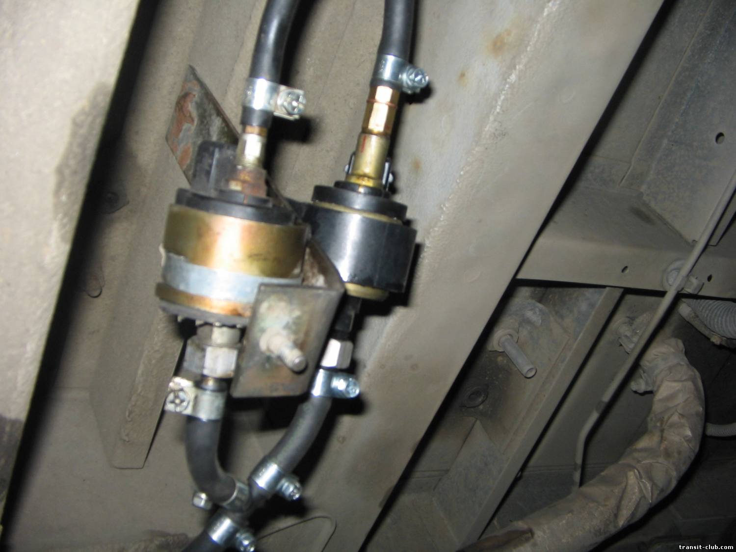

и ещё фото . машина 1996г.в турбо
Прикрепления: 2043746.jpg (119.8 Kb)

фото
Прикрепления: 4060470.jpg (203.6 Kb) · 7733620.jpg (112.9 Kb)
