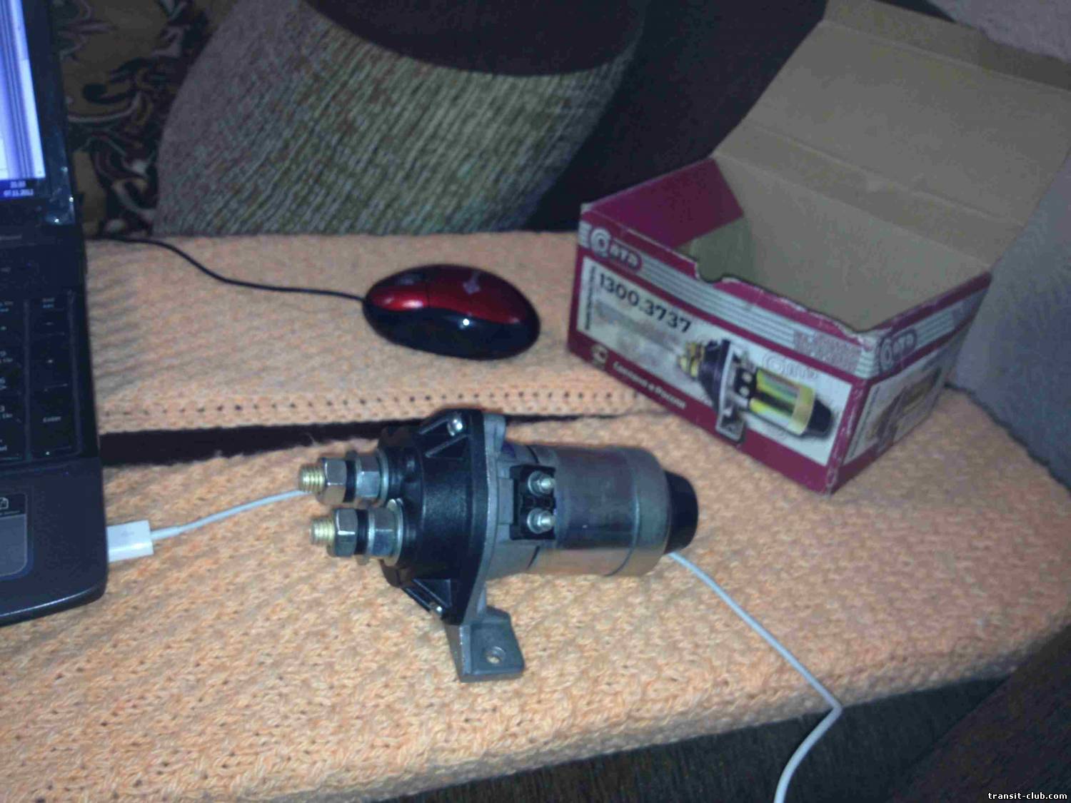

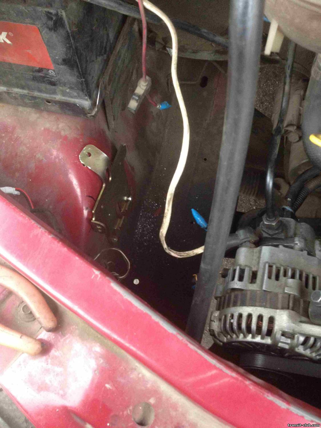

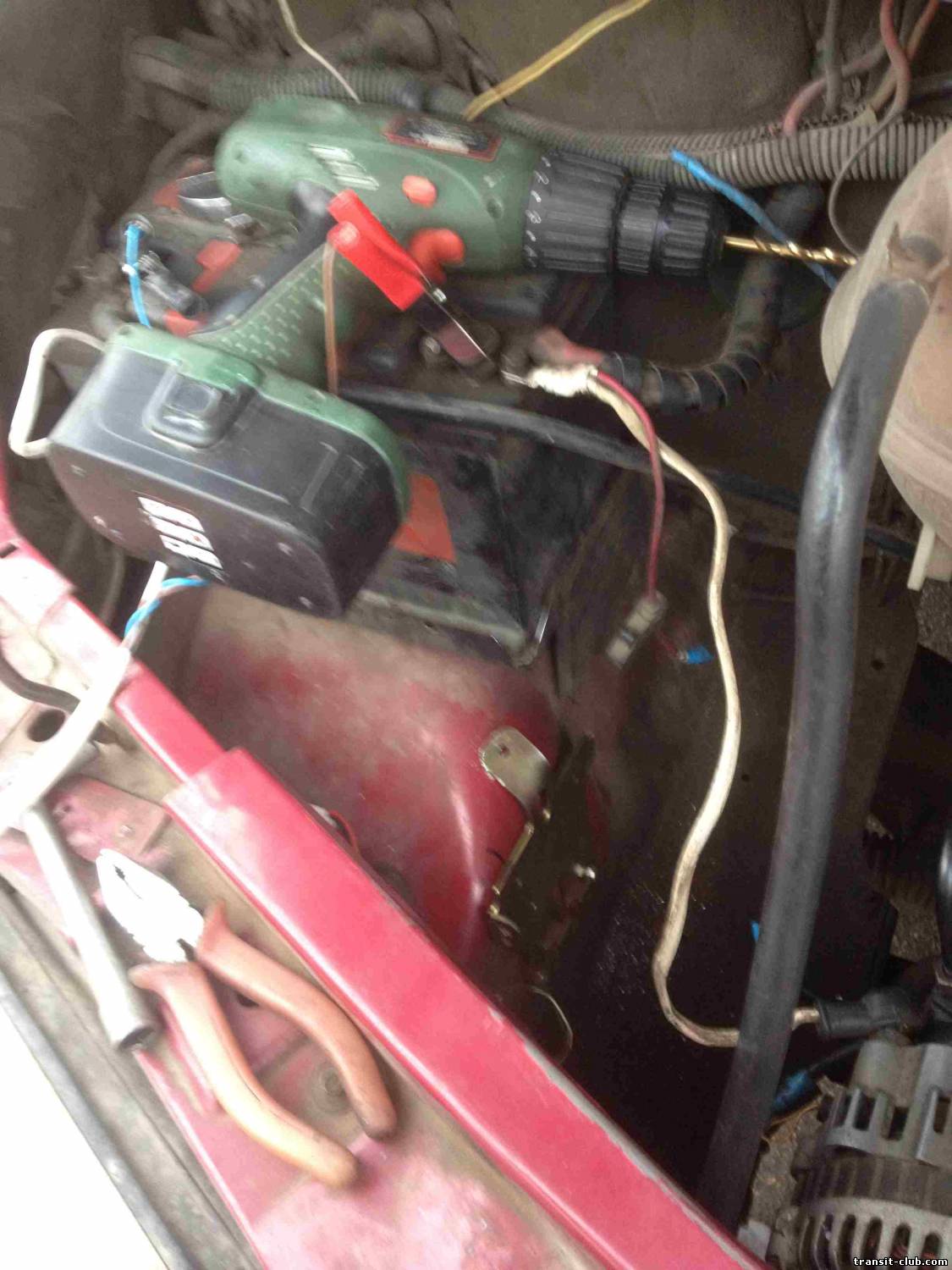

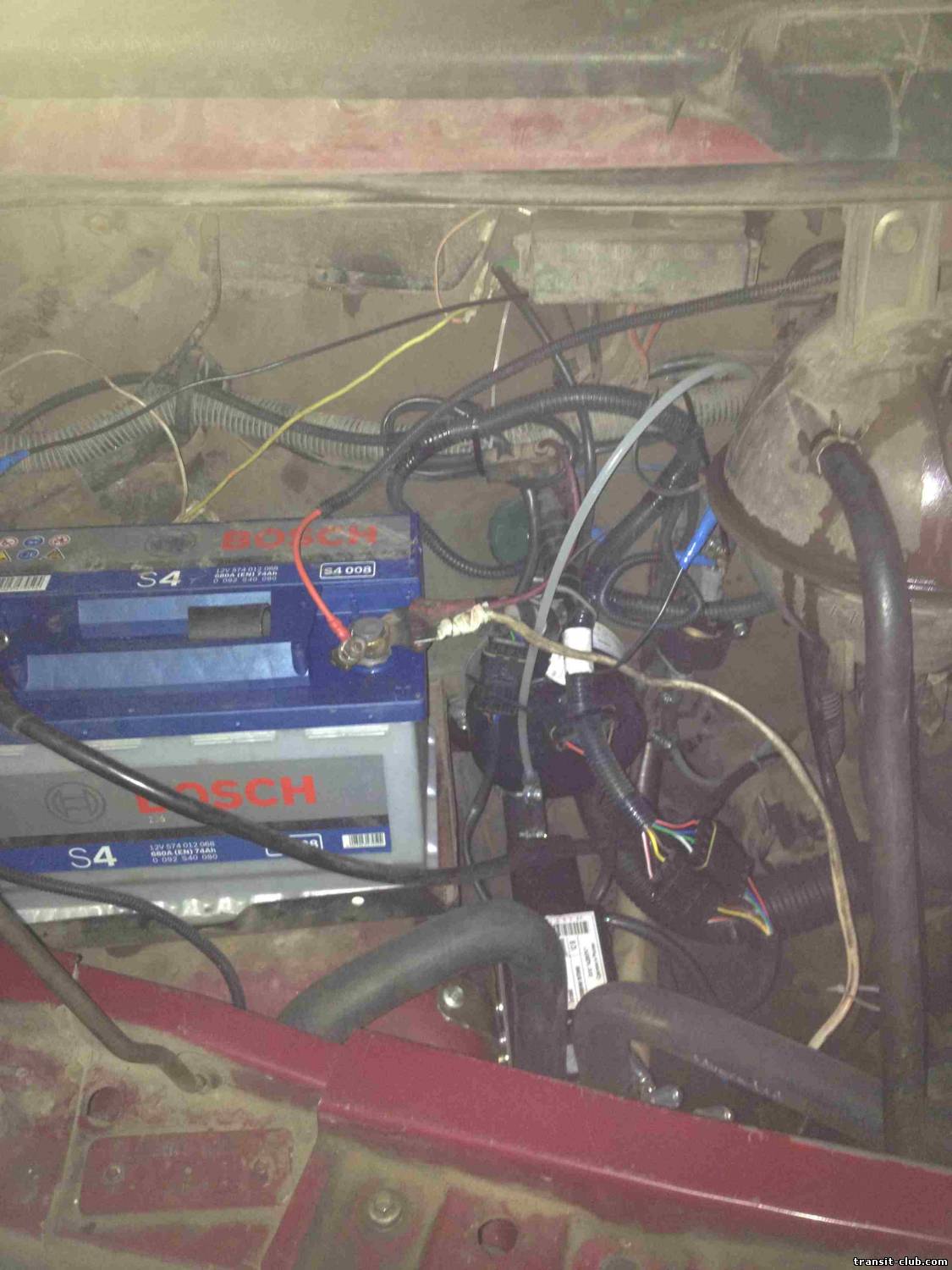

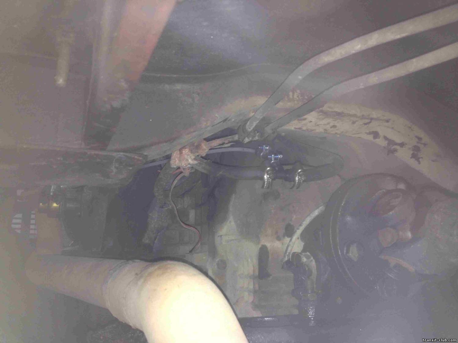

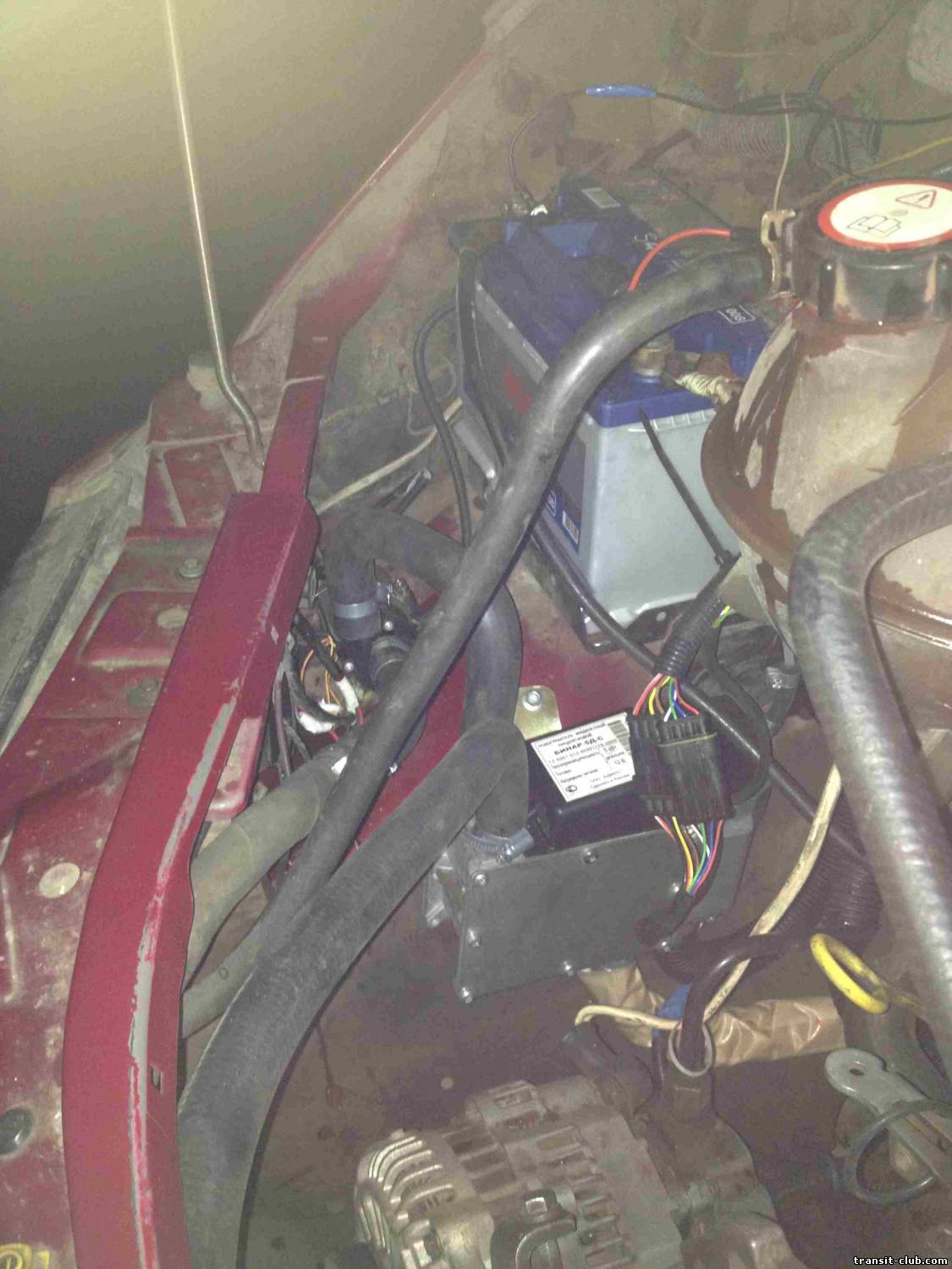

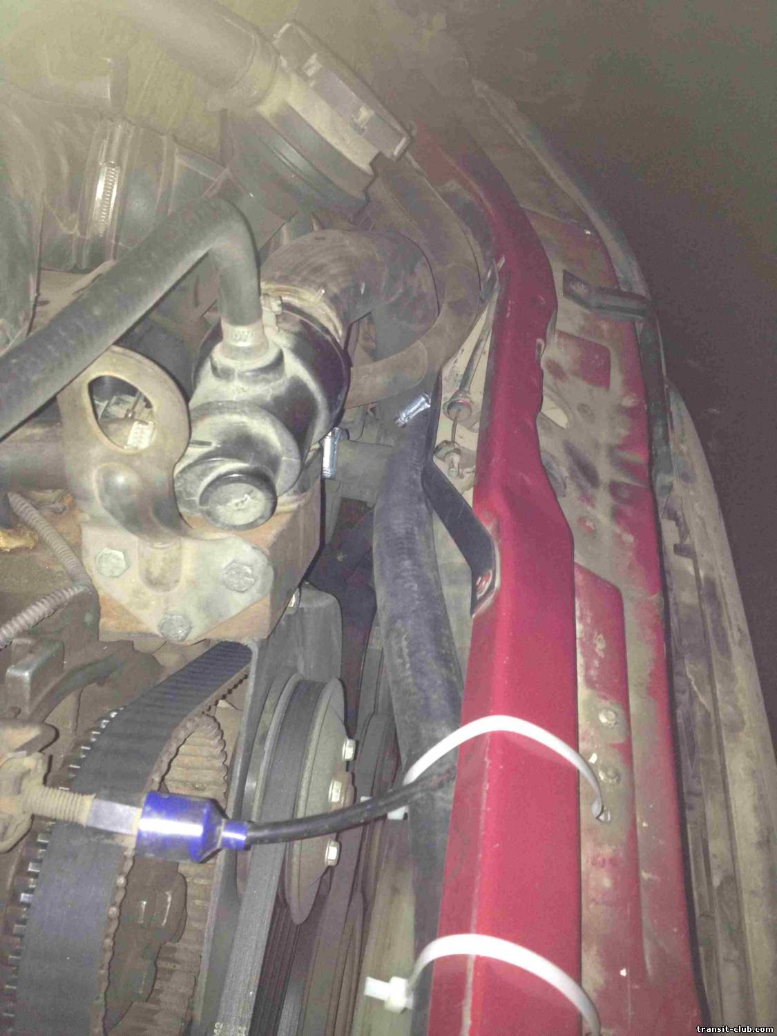

ну наконец-то я поставил на один из своих пепелацев бинарчик... ставил пару недель... неспеша - мафынка как бы работает все время... да и сам свободен тока вечерами... зацените фоты ... критикуйте... собираюсь второй акк поставить через лампочку дальний-ближний, парралельно которой - дистанционный выключатель массы а ля гозель...

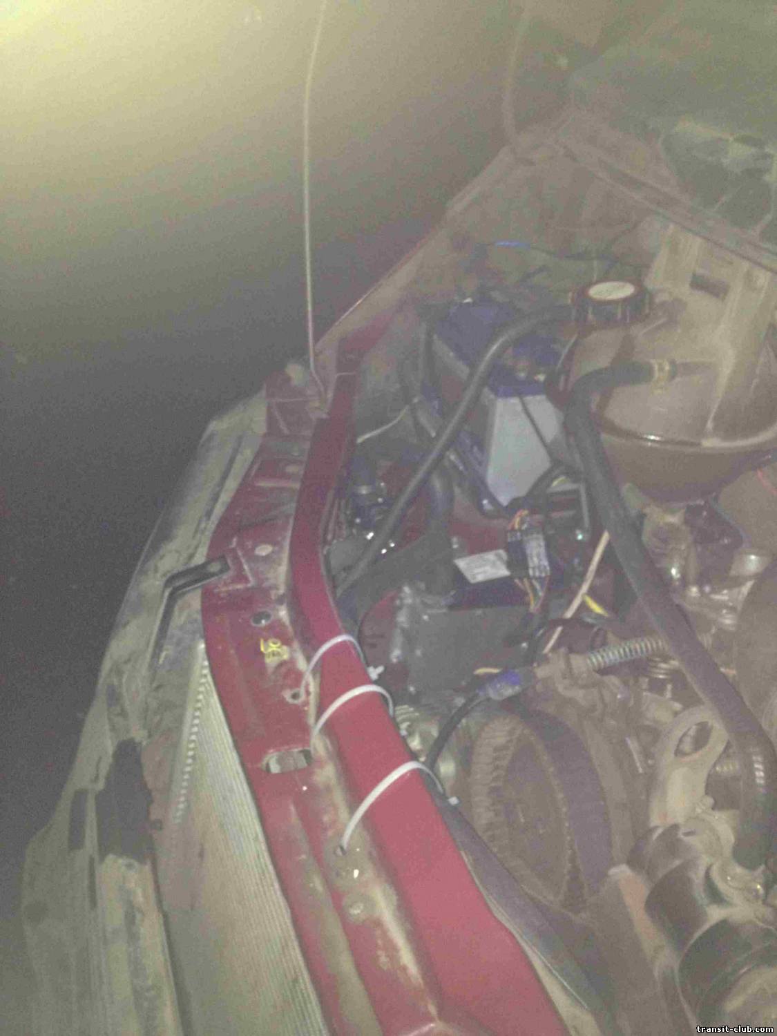

еще фото

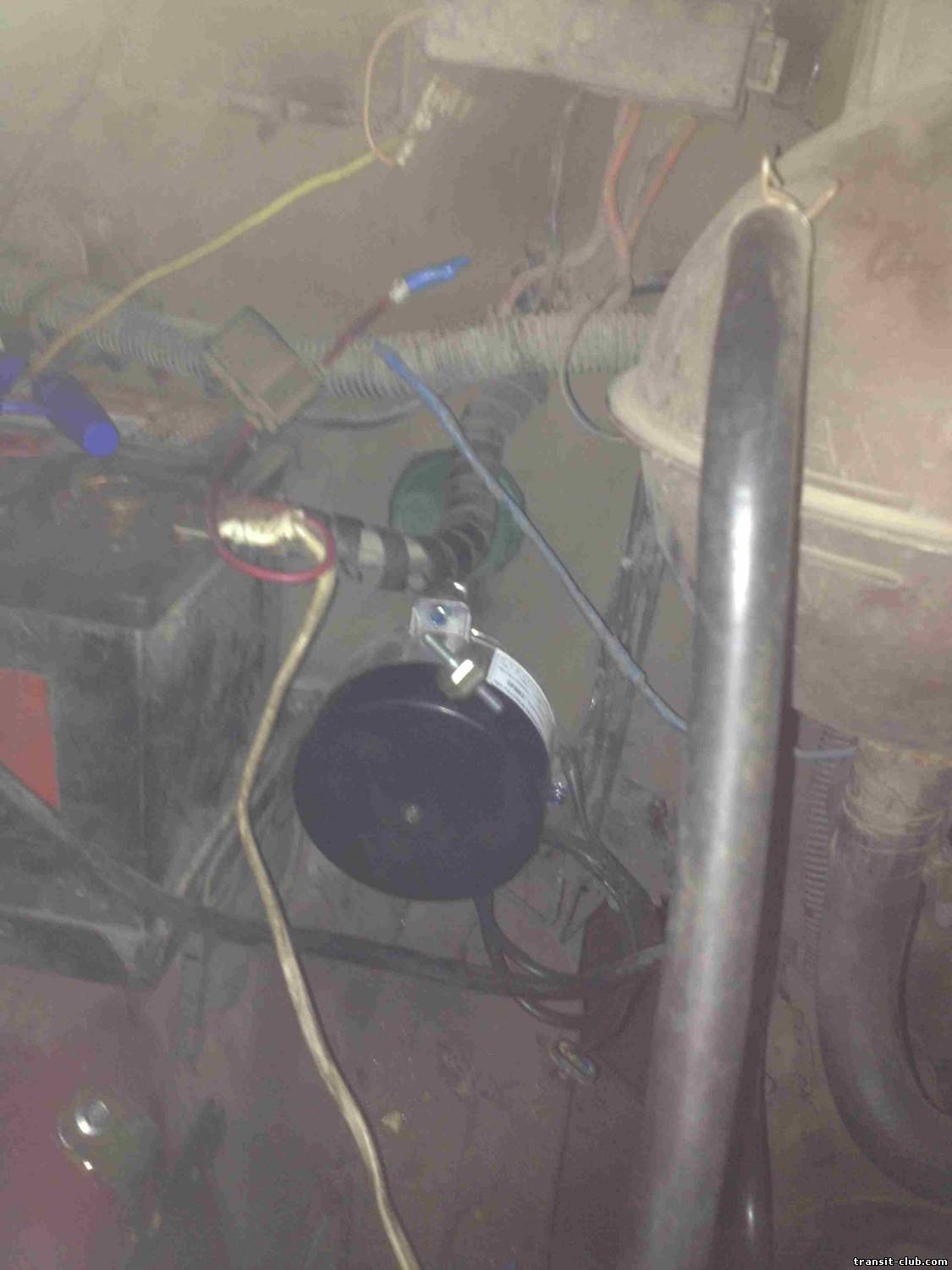

и еще парочку.
Добавлено (07.11.2012, 22:13)
автаномка заработала сразу -- с пол-тыка.... хотя я накосячил сииильно.... при первом пуске - перепутал + с -..... при нормальном включении два раза перегорел пердохранитель на 5А... заменив его в третий раз он не перегорел и автономка зафурычила biggrin biggrin biggrin воистину бог любит троицу wink .
пульт Р107 и программа 2014 рулит - 3дня работы и пусков 20 - ниразу ни одной ошибки или осечки ;). собираюсь поставить запуск от сигналки и мерцающий светодиод на лобовуху, подключив парралельно помпе - будет круче вэбасто cool .
Добавлено (07.11.2012, 22:29)
обратите внимание , на 3 фото , на воздуходувке лежит какой-то держатель резонатора от ТАЗика - два болта скрепленных твердой резиной посередке... воздуходув и топливный насос установлены на кузов авто именно чрез них - никакой вибрации и гула... Все штеккера , в частности на пульт побрызгал ЧистоКитайскойДрянью Я ХУН - тот , который используют при чистке и ремонте сотовых телефонов smile . надеюсь зимой проблем связи пульта с блоком не будет wink .....
