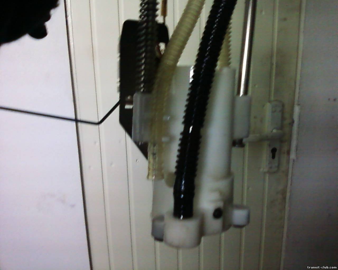

9. Дальше вопрос откуда запитаться. В монтажном комплекте идет бачек. В салон ставить его или в моторный отсек неправильно. Под днищем нет места. В топливозаборный патрубок врезаться побоялся, в обратку тоже не есть хорошо (делаю для себя любимого), поэтому решил врезаться в бак напрямую, отдельным заборником. Каково было удивление, когда стало ясно, что дырок в баке делать не нужно. Место для установки отопителя предусмотрительно заглушено заглушкой. Заборник не доходит до дна на 1 см, что и нужно.
Присоединил патрубок на хомуте на найденный топливозаборник отопителя, поставил бак на место.
В принципе, бак можно было и не снимать, заглушку можно снять и так. Места для доступа к ней из ямы для присоединения заборного топливопровода отопителя достаточно.
