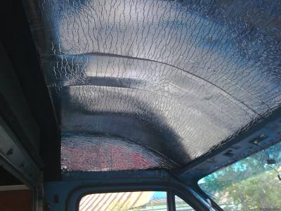

А я вот замучился зимой таскать на крыше лишний груз из льда и снега да и летом жарит крыша от солнца. Назрел вопрос об утеплении крыши облазил авторынки и автомагазины но ничего достойного не нашел вернее нашел но цены были не достойны(10 000 на бусера на потолок surprised )Но я нашел то-же самое но гораздо дешевле в строймаге.
А вот результат над головой.

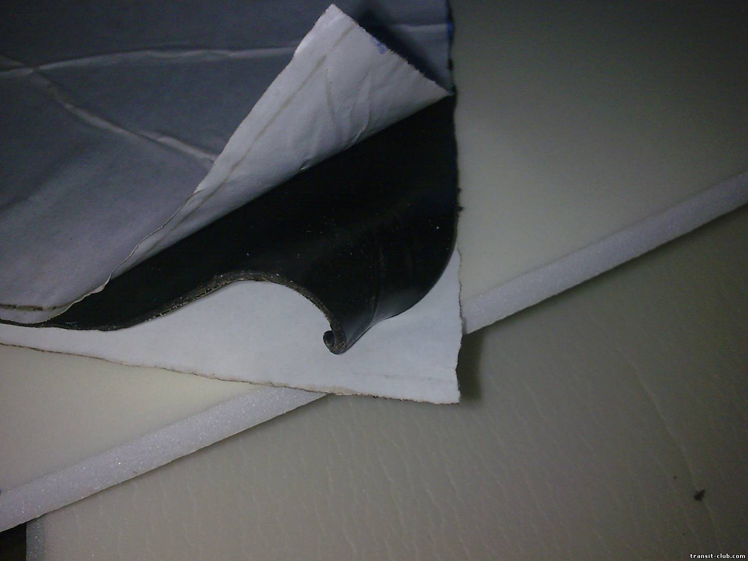

Обезжирил растворителем и наклеил сперва вот это:
Это продукция "ГЕРМАСТ".В кабине который клеил у него с одной стороны пленка с другой бумага. А в фургоне с двух сторон была бумага.При поклейке бумагу отдирать по мере наклеивания, иначе если приклеится не там фиг отдереш вернее отдереш кусками.Второй слой пока не отдираем и наносим вот это:

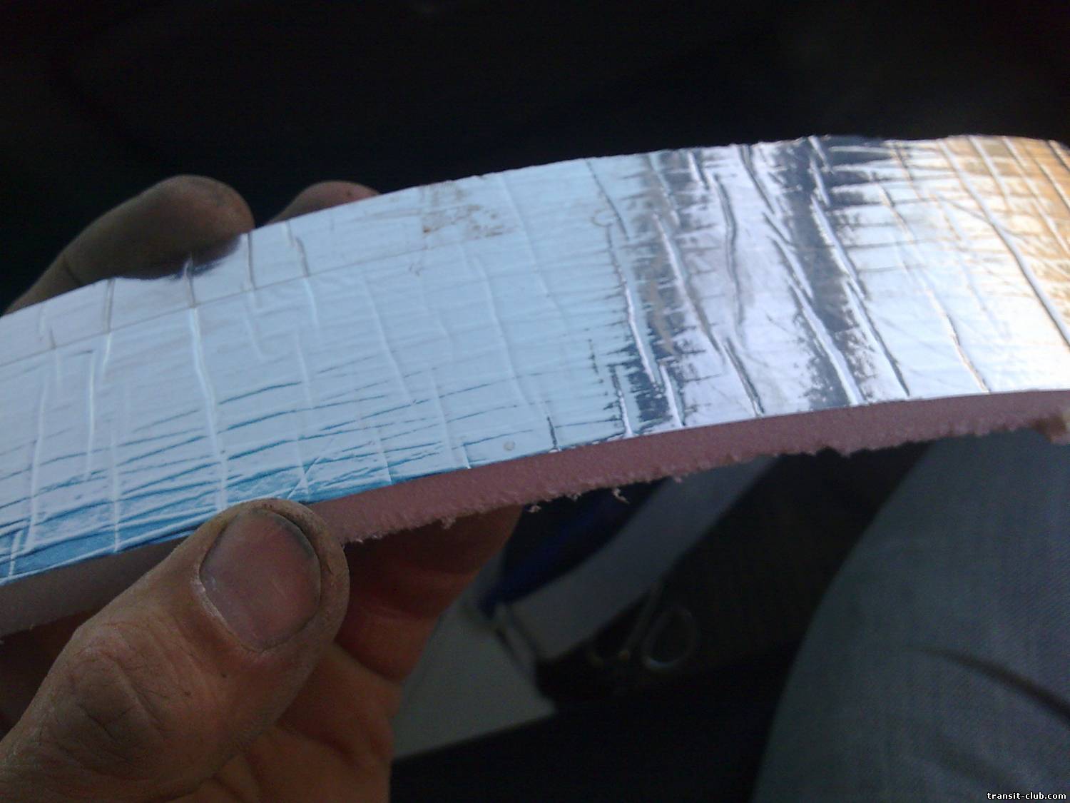

Для гидроизоляции возможных мест конденсата от перепада температур в зимнее время и соответственно ржи.А потом по шаблону из картонки вырезаем элементы(это только в кабину)всего 4 элемента 2 по бокам и 2 над головой.Переносим и вырезаем эти шаблоны на байду что в сообщении 171 и клеим.НО!ВСЕ ДАННЫЕ РАБОТЫ ПРОИЗВОДИТЬ В ЖАРКОЕ ВРЕМЯ ГОДА.Иначе будет как у меня в фургоне.
Листы ВИКАР ЛТ 100х60см-120руб шт.(кабина-4листа,фургон-8листов)
Утеплитель фольгированный(производителя не помню)-190руб.кв/м-1,8м шириной 10 пог. метров хватит с запасом
