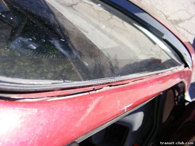

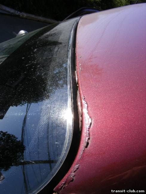

Ребята, помогите советом, пожалуйста!
Течет лобовое стекло,как мне кажется, вода попадает вот туда(см фото) в очень хорошем количестве. Течет по правой стороне. Можно ли обойтись без переустановки лобового стекла, то есть каким-нибудь герметиком проконопатить (естественно надо бы черным по цвету) и который не задубел бы намертво, а по застывании имел бы резинообразную консистенцию?
Или все-таки только срезать и переустанавливать стекло, но без уплотнительной резинки, как советовал Voxa65
Прикрепления: 5839420.jpg (303.3 Kb) · 8497489.jpg (448.2 Kb) · 6549360.jpg (364.3 Kb) · 0581813.jpg (352.3 Kb) · 6575945.jpg (352.2 Kb)

Еще фотки:
Добавлено (02.09.2012, 09:40)
Через что может попадать еще вода в моем случае, если это все-таки не лобовое стекло?
Добавлено (02.09.2012, 19:57)
Voxa65, а переклеить салонные стекла, которые стоят у меня по обычному способу(через уплотнитель) можно по твоему способу? Я Или ты таким методом устанавливаешь стекло с нуля, туда , где его еще не было?
Прикрепления: 4202309.jpg (267.3 Kb) · 2454157.jpg (304.2 Kb) · 4657415.jpg (282.5 Kb)

Дата: Воскресенье, 02.09.2012, 20:41 | Сообщение # 234
Quote (Wayder)
Wayder,попробуй найти этот материал.
http://fordtransit.ucoz.ru/forum/23-3436-81891-16-1289420697
Дата: Воскресенье, 02.09.2012, 23:37 | Сообщение # 235
всім привіт, smile
-- текло стекло "по чёрному",- зимой лишняя влага, окна потеют, по стойке на предохранители течёт, динамики расклеились, в сильный дождь на голову капает,- жопа полная,-- заехал на хфырму где ставили стекло, загнули такую сумму, шо голова кругом... поехал на авто-оптовую базу, и мне человек, впарил какую-то хрень, типа той на которую ставят стекло только туба поменьше( желтая с черным), размером как силиконовый гермет, что в "пистолет", но цена вообще смешная 8 уе,- выбросил "на*" резинку, залил в шель растворитель, протер хорошо, феном подсушил, так как зима была, около 0*( в гараже), выдавил пистолетом, толстой колбаской, в щель "гермет", размазал,- третий год в машине ни капельки..... вроде должна была быть в компе фотка "тюбика", - но не могу найти, как найду скину если чё....
щасливо. smile
Дата: Воскресенье, 02.09.2012, 23:53 | Сообщение # 236
Заехал на рынок КАМА в Н.Челнах,смотрю клеят-спросил про свою, грят 1500стекло +1500 установка.А у меня протекал и просто герметиком заклеен усё стекло Геморно.Я и 10-00 поставил 13-00 уехал, только за резинку от какойто подходящей машины поставили, ещё +400р.А потом в бардачке замок родной нашолся.Час протёр выпрямил как будет время на клей посажу.Будет время сфоткаю.
Дата: Понедельник, 03.09.2012, 11:28 | Сообщение # 237
всім привіт, smile
-- протекание лобовухи,- это первый признак неправильной геометрии кузова,- где то, шо-то треснуло, кузов начинает "гулять", и лопает клей лобового стекла sad ...
щасливо. smile

Дата: Понедельник, 03.09.2012, 21:33 | Сообщение # 238
Нашел я этот герметик и тут же возникает вопрос, а подделка продукции DoneDeal существует?
Здесь
http://webauto.com.ua/articles/81.Avtomobilnie_germetiki_i_shpatlevki_DoneDeal
герметик такой же, как в той ссылке, что Черный чак советовал глянуть(огромное спасибо за совет, Черный Чак!)
А здесь другая упаковка и цена:
http://autoprime.com.ua/avtohimiya/remontnye-sostavy/germetiki-adgezivy/dd6754-zatekayuschiy-germetik-silikonovyy-dlya-remonta-stekol-85g.html
