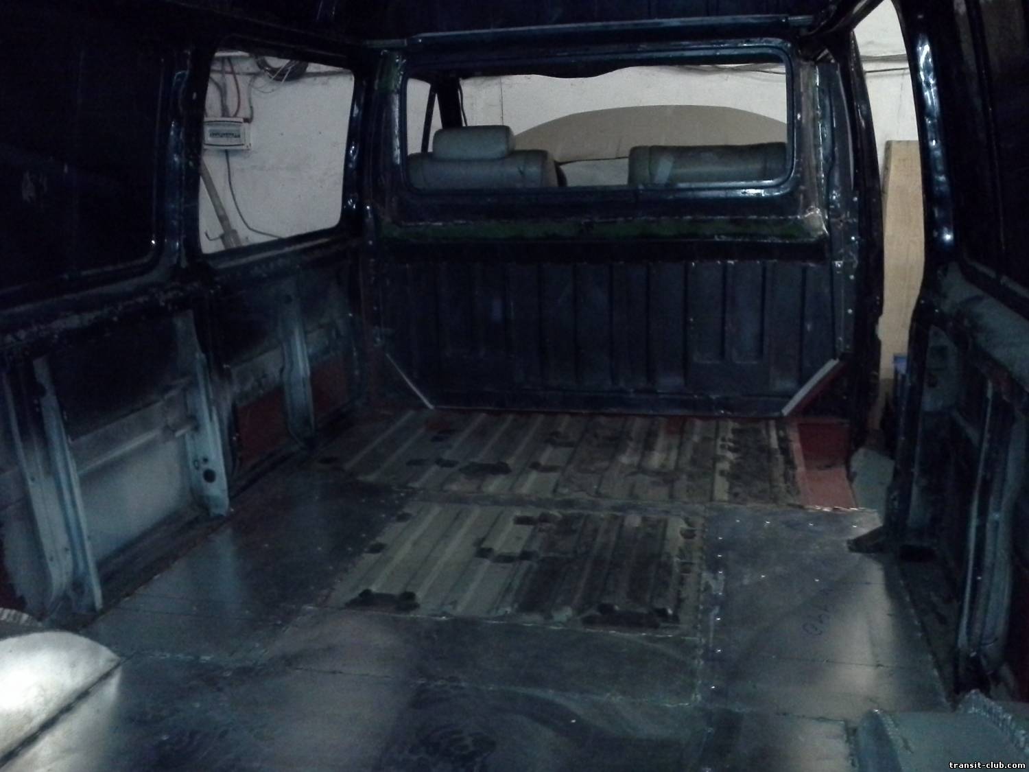

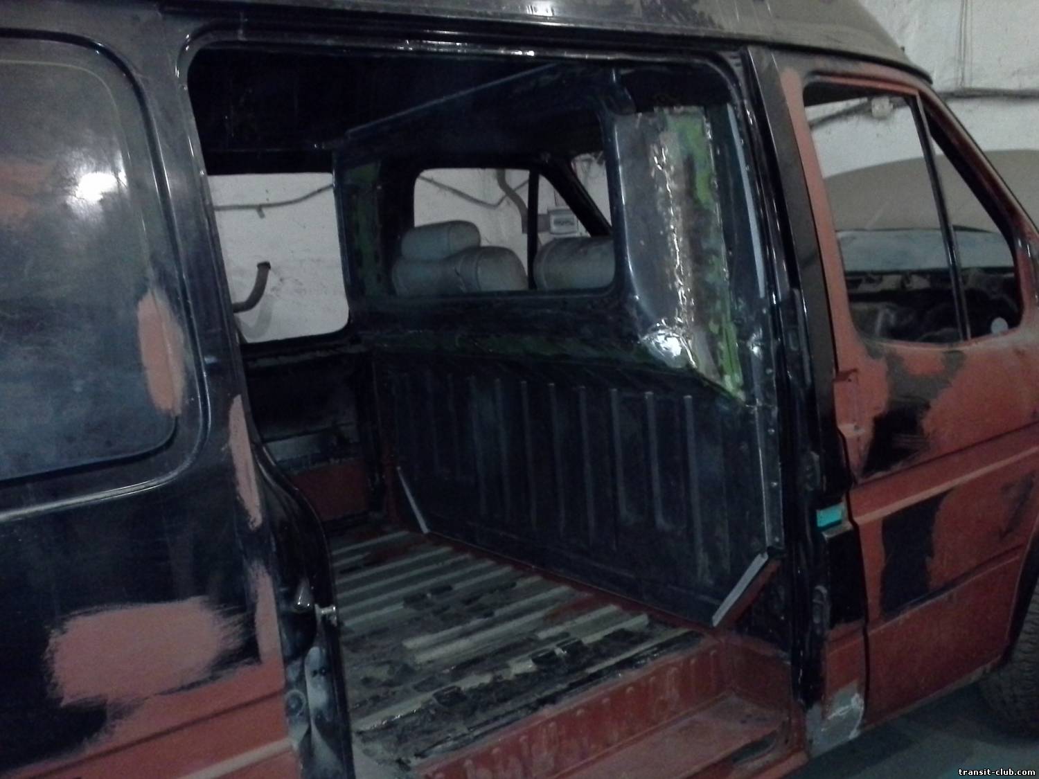

круто ребята у Вас тут работа продвигается, я тож закину пару фоток, вот сегодня доделал перегородку, прокрасил место куда становится, наклеял упл отнительную ленту и поставил,. Остался доволен проделаным, конструкция получилась достаточно жесткая. Завтра по кузову в нутри пройдусь, почищу и покрашу

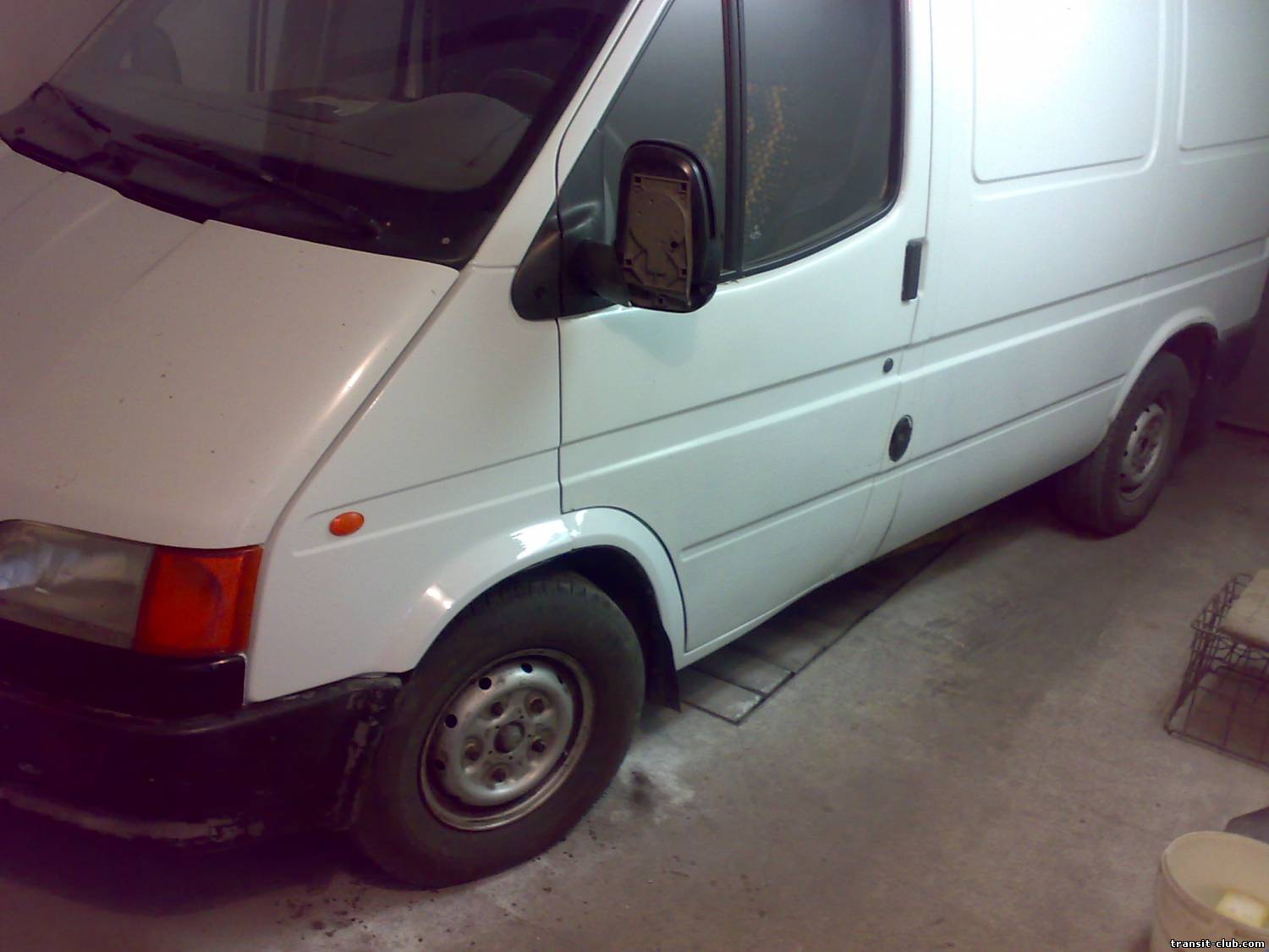

И у меня одно крыло готово. Осталось ещё три и кое что по мелочам.
Прикрепления: 0726863.jpg (96.6 Kb)
Транзит 1995. Средний короткий,грузовой, просто дизель 2.5

Дата: Пятница, 26.04.2013, 21:18 | Сообщение # 813
а почему крыло старого образца?

Дата: Пятница, 26.04.2013, 21:34 | Сообщение # 814
Сам лоханулся. На крыле написано 95, я и не стал присматриваться. В 95 наверно два варианта было, я уже писал. Покупал в Харькове. 200км от дома . Не ехать же менять. Сначала расстроился. а потом забил.... Так пойдет.

Дата: Пятница, 26.04.2013, 21:48 | Сообщение # 815
можно отбортовку аккуратно вырезать от "старого" крыла и вварить в "новое", тогда будет 95+ smile

Дата: Пятница, 26.04.2013, 21:51 | Сообщение # 816
Так пойдёт. Для меня это не принципиально. На скорость не влияет senile

Дата: Пятница, 26.04.2013, 22:42 | Сообщение # 817
Это еще нормально, к отцу притянули транзита 94г на капиталку, так у него левая сторона нормальная, 94+, а справа крыло порог и повторитель от 86-91, хозяин не заморачивался smile

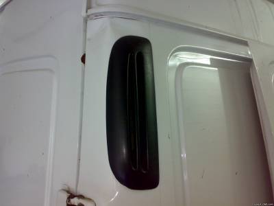

Мужики, подскажите как эту штуку снять, чтоб не сломалась? Над ней вмятины. Хочу поровнять.

Дата: Воскресенье, 28.04.2013, 12:12 | Сообщение # 819
Белый, она просто на конусах расклинена , её надо ровно вытянуть с усилием.

Дата: Воскресенье, 28.04.2013, 16:30 | Сообщение # 820
Спасибо, вытянул. Всё получилось. Уже и поровнял.
