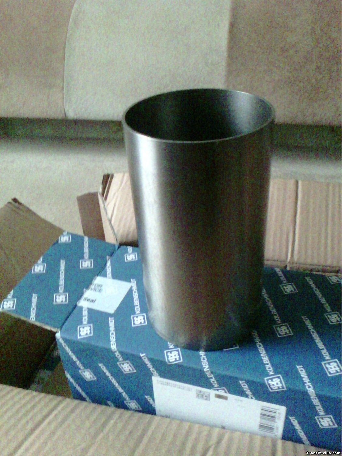

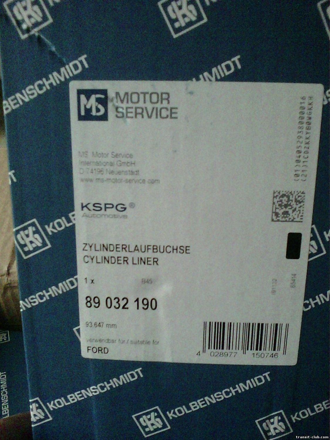

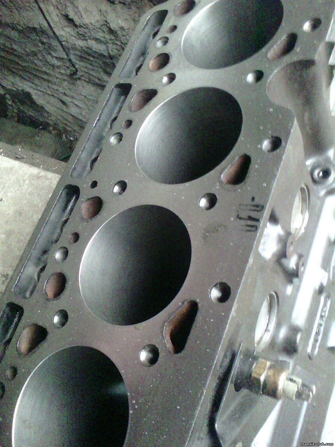

пару фоток гильз и что получилось
а это уже после гильзовки
Добавлено (06.04.2015, 17:54)
Ольг, если тебя интересуют поршня у меня есть комплект ,поставил и снял ,состояние идеальное ,номинал стаандарт
Прикрепления: 0540920.jpg (190.3 Kb) · 8602613.jpg (185.6 Kb) · 7997793.jpg (195.7 Kb)

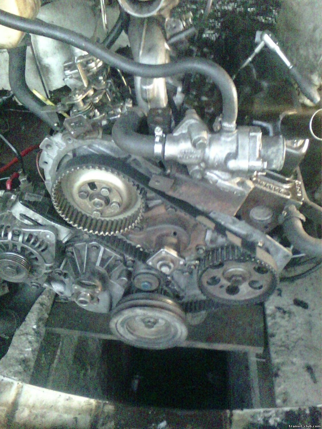

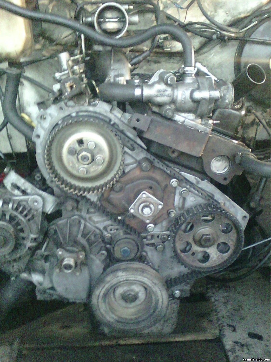

Дата: Воскресенье, 03.05.2015, 22:38 | Сообщение # 2078
наконец добил сборку двигла ,завтра буду запускать ,дай да бог чтоб все было гуд
Прикрепления: 3715931.jpg (230.8 Kb) · 3973142.jpg (220.7 Kb)
