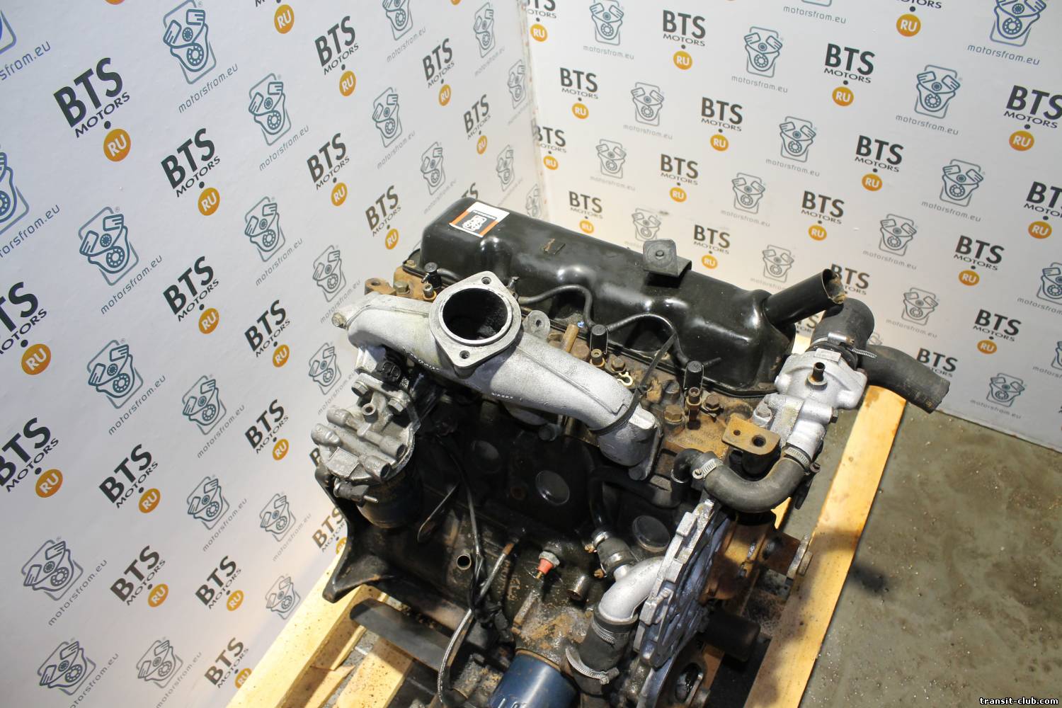

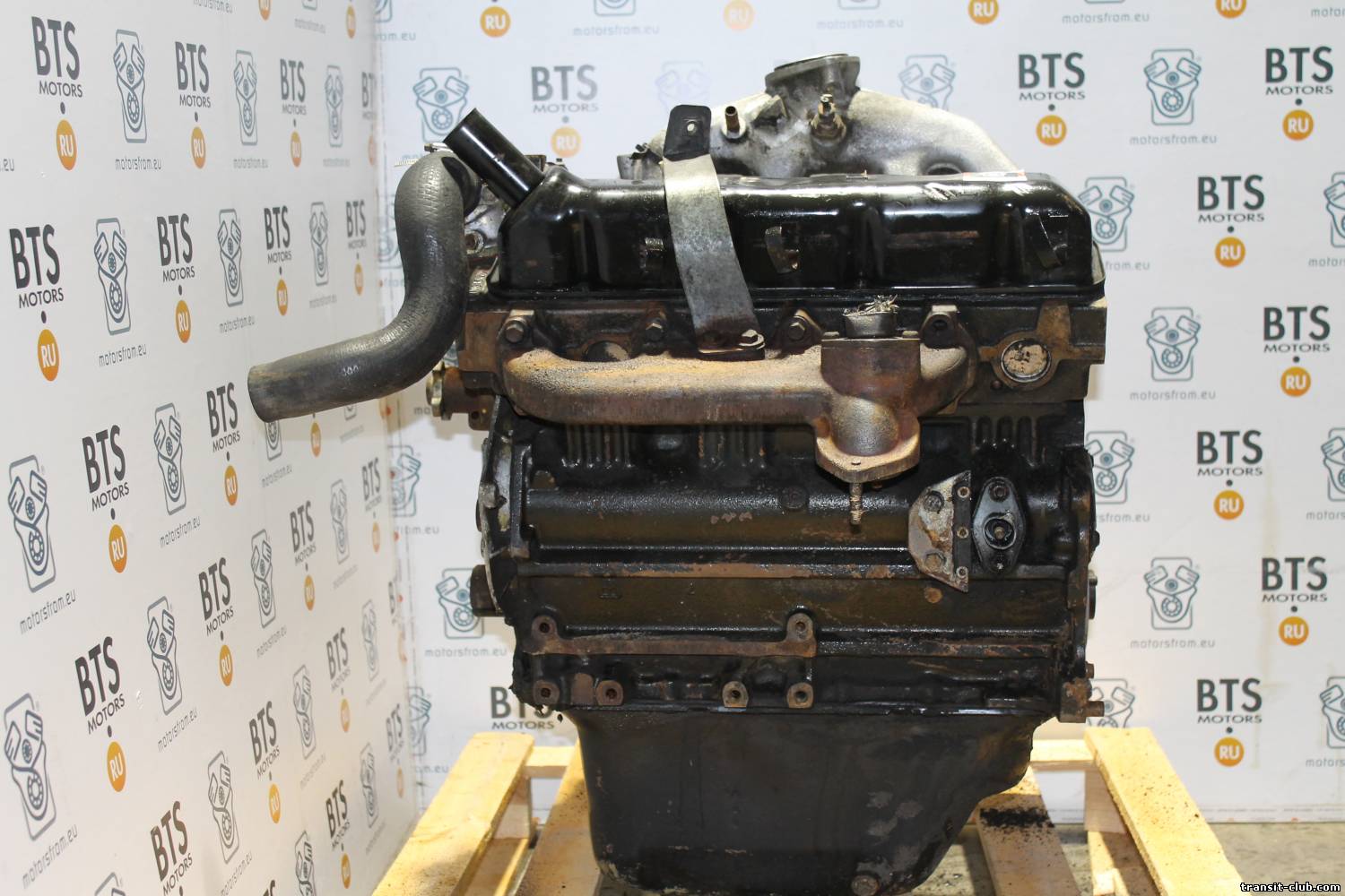

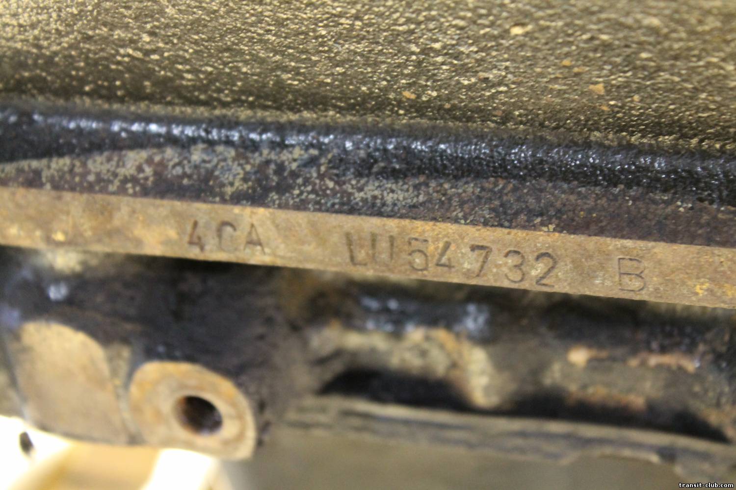

У меня сейчас проблема Мой родной двигатель 4DA "краб" WIN - WFOFXXGBVFNE37133. Заказал контрактный, отправляют 4СА. Подушки у него такие же как у моего. Проблем у меня с ним не возникнет? Мой коллектор подойдет к нему?

Дата: Среда, 13.02.2013, 07:05 | Сообщение # 7
 -- всё подойдёт, проблем не будет... - ставите свои коллектора, свою топливную и получается такой-же "краб" как и раньше, только с лучшей компрессией,- возможно... wink
.. мотор что на фотках,- не сильно свежий,- корпус "термоса" - соломиновый....
