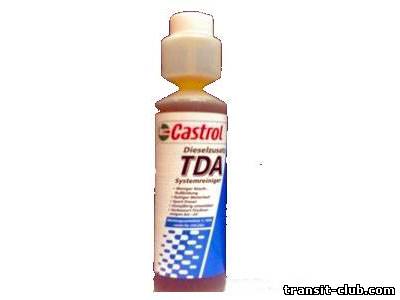

А что на счёт вот этой штуки
Прикрепления: 5082674.jpg (34.5 Kb)

Дата: Вторник, 26.10.2010, 16:39 | Сообщение # 7
Само то !! Только сначала промой все- бак ,магистраль и корпус фильтра. А ТДА-шку я постоянно лью.... 30тыс. полет нормальный.

А если сразу в бак, что может случиться

Грязь просто поднимет с бака и с магистрали и может осесть или в фильтре или в корпусе фильтра.

Дата: Вторник, 26.10.2010, 16:56 | Сообщение # 10
Quote (nokia)
Неплохая штука,на форуме не раз говорили о плюсах Кастрол ТДА,но как промывка она не прокаывку добатит. Используй Винс,как Вова советует,а вот в бак промывку добавлять не советую ,был печальный опыт,поищи по форуму гдето писал,воспользуйся поиском по форуму
