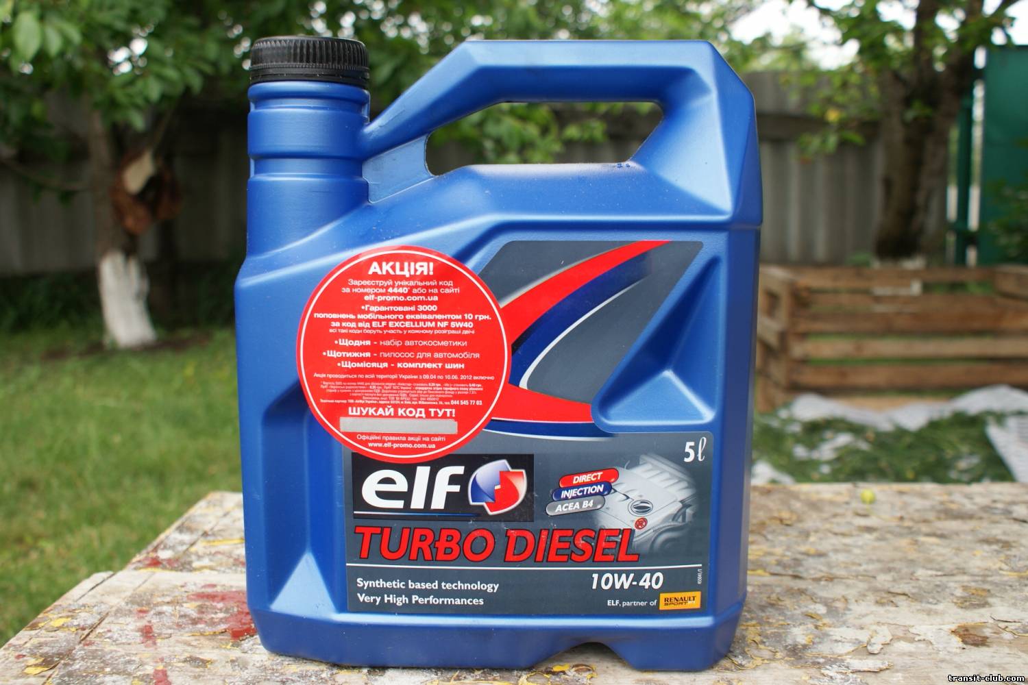

Дата: Воскресенье, 03.06.2012, 11:22 | Сообщение # 47
собался купить масло , на рынке ZIC 10W40 в железных канистрах нету...Появилось в пластмасовых...
А ихний сайт пишет, что ихне масло только в железных...
Брать нерискнул.Купил вот это, 200гр.( 25$ ) 5л.

Дата: Воскресенье, 03.06.2012, 12:14 | Сообщение # 48
Quote (Лебедь)
Это универсальное масло.И бензин и дизель.Пару раз себе заливал-вроде работало.
