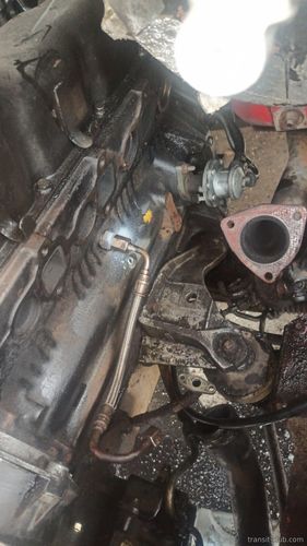

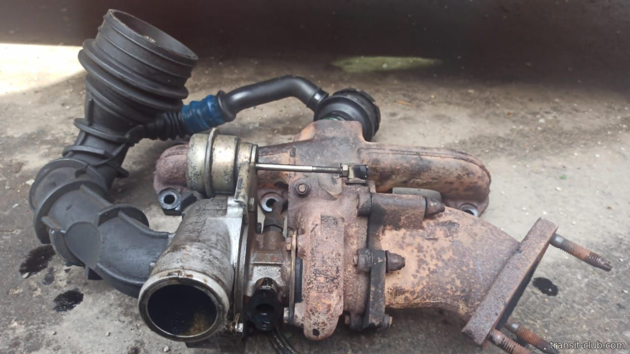

Дата: Воскресенье, 21.01.2024, 20:46 | Сообщение # 157
Взял турбу новую по причине большого расхода масла, В режимах тянет через задние двери угоревшим маслом, при перегазовке то синим то серо чëрным плюëтся.
Заводится с эфу в -15 нормально.
Маслозаливная горловина сапунит добро, зажмëшь рукой - выбивает щуп.
Движок на компрессию не проверял, но за болт коленвала прокручивается с явным признаком наличия оной.
Стоит интеркулер, и читая тут дошло, что установка будет затруднена.
Что делать, поменять на другую?
И стоит сервис дилерский напрягать для установки без потери гарантии...???

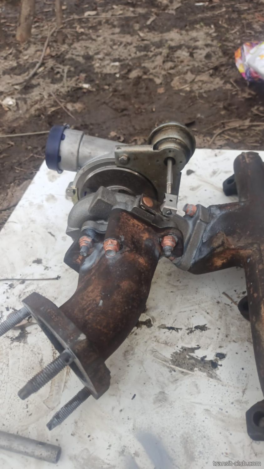

Добавлено (08.05.2024, 16:59)
Замена турбины в автосервисах не прельстила.
Стоимость замены на три тысячи выше чем стоимость самой турбы.
Менял возле подъезда, запасся гайколомом и шпильками...
Всë вместе с заменой масла заняло около 2-х часов неспешной кропотливой переборки выпускного тракта до глушителя.
Гайки поставил медные.
Очередной респект Форду за ремонтопригодность машин до 2000 годов...!!!
Жрать масла стал ощутимо меньше.
Пока не разобрался с регулировкой вестгейта, просто собрал, чтобы был плотно перекрыт.
Теперь на очереди мандавошки, поддымливать не перестал.
