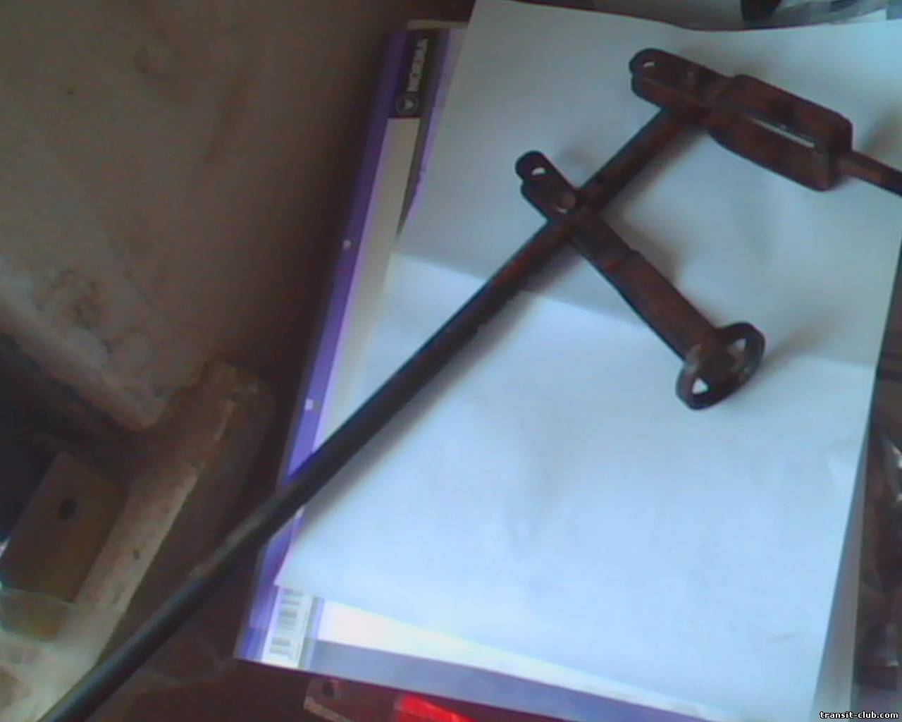

Я первые 3 цидиндра и 1-й клапан на 4 цилиндре без проблем сделал такой-же приспособой, только у неё ручка полностью прямая была... а вот для последнего клапана пришлось наклонять мотор... по мне проще КПП снять, чем голову, заодно заменить сальник К/В и диск сцепления...

transit150, smile Cпасибо за отзывы,будем подумать! smile

Дык всего по одной пружине на клапане, зачем приспособа, вдави опорную шайбу подходящим ключем, а кто-то пускай выковыряет отверткой сухари.

smile Всем привет! Сальники-колпачки заменил,малость переделав сьемник,рычаг заменил на прямой и все пошли даже последний. smile Но пришлось еще и коллектор (краб) снимать полностью почистить решил так как смоли внем ойооойой. wink

Прикрепления: 3289579.jpg (183.7 Kb)
