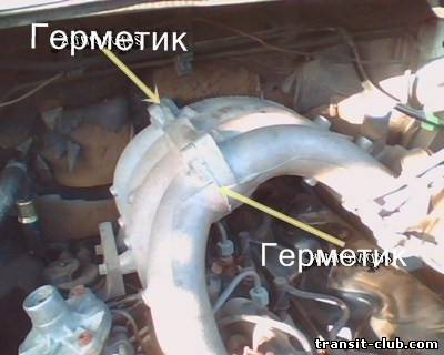

Короче средняя часть сидит на сером герметике,хочу ее разобрать,а она ни-ни,дабы обойтись малой кровью,ну чтобы не скручивать его весь от головы.Делал кто такое? wink
Добавлено (27.04.2012, 19:11)
да 3 болта сверьху выкрутил с низу 2 гайки шпильки остались на месте.
Прикрепления: 5642589.jpg (53.4 Kb)
Сообщение отредактировал stan21ua - Пятница, 27.04.2012, 19:22
Дата: Пятница, 27.04.2012, 19:20 | Сообщение # 2
Пошевели маленько чтобы герметик отстал.снимал пару раз без проблем.

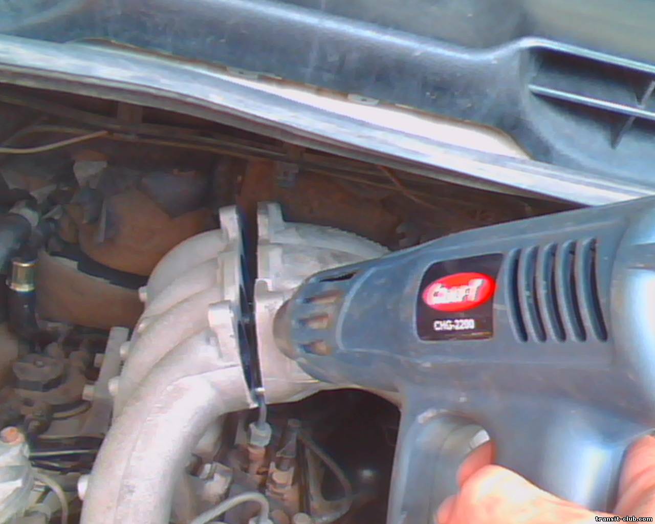

Дата: Суббота, 28.04.2012, 13:23 | Сообщение # 4
biggrin Отчет о проделаной работе по розсоединению краба!Счастье улыбнулось после тщательного прогрева строительным феном места стыка 2-ух половинок! biggrin biggrin

Дата: Суббота, 28.04.2012, 15:27 | Сообщение # 5
stan21ua, А делать то что хотел? Зачем коллектор снимал???

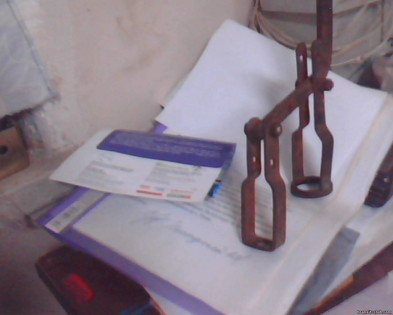

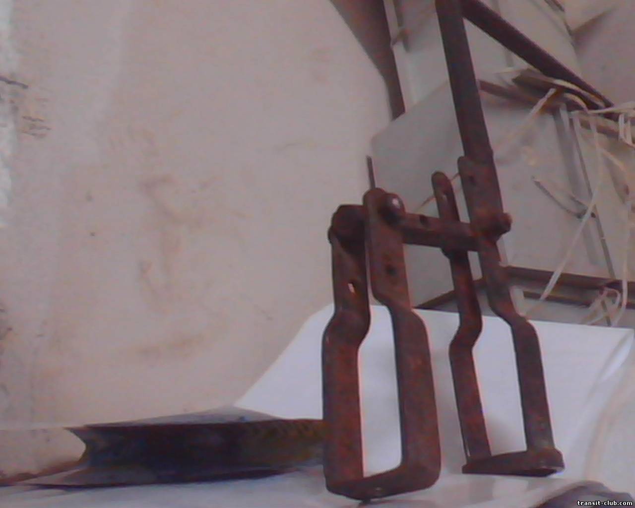

Дата: Понедельник, 30.04.2012, 22:50 | Сообщение # 10
Jenia, cry 1-2 цылиндры ладно можно поднять поршень упереть,а 3-4.прижать пружину,сьемник не подлезет упирается в кузовщину,надо наверное мудрить какойто девайс с низким подходом к клапаным пружинам!
у меня вот такая прибамбаса,первые 2 цылиндра берет,а следующие не влазит.
Прикрепления: 1450382.jpg (190.1 Kb) · 9307294.jpg (199.7 Kb)
