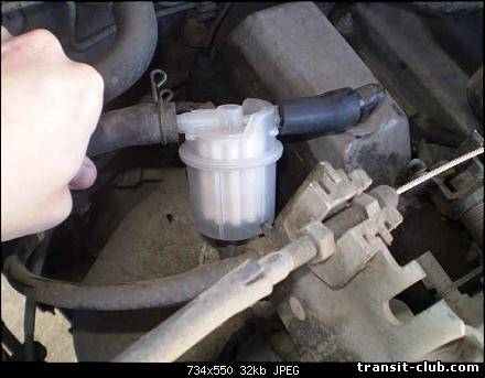

Сидел, читал мануал по Транзиту на досуге и пришла мне в голову мысль. В Транзите регламентом предусмотрена очистка пробки маслозаливной горловины каждые 10 тыс и замена через 60 тыс (вроде). В пробке есть сетка, которая удерживает масло из картерных газов. Новую пробку покупать не вижу смысла.
Для борьбы с картерными газами на изношенных двигателях (да и не только на них) выводят трубку под машину. Но вопервых это всё же вредит природе да и к тому же в двигателе отсутствует разрежение из-за чего двигатель будет потеть маслом. В общем отсоединять не вариант.
Однако пробка плохо чистит масло и со временем оно налипает на впускном коллекторе, дроссельной заслонке, да и вообще везде.
В инете порылся, теперь хочу сделать такой девайс для фильтрации картерных газов.
В общем советы не помешают. Рылся по форуму подобной темы не нашел.

ST, скорее всего и более правильно нужно начинать копить деньгу на новый, второй двигатель.
чтобы не было громом среди ясного неба.
для дизеля это черевато работой в разнос. wink

Проблем с маслом я не испытываю, так как с капиталки проехал тыщ 60-70, но идея интересная, так как пробка-фильтр и так подлежит замене.

Я думал, что с сетки пробки масло. осевшее на ней из испарений, набрав вес, стекает обратно под клапанную крышку... Я был не прав?
Если я не ошибался, то Такой девайс моментально набрякнет и забьётся. wacko

Так не вместо, а как дополнение. То, что прорвалось очистить. Понятно, если машина ест масло ведрами, фильтр забьет маслом моментом.

Раньше для ВАЗов был подобная штука.. только обьем больше и сопротивление давлению меньше ( отсутствие плотного фильтра). А то так подопрешь и избыточное давление в картере чревато потекшими сальниками.. а так хорошая идея.
Как вариант.. вертикальный глухой цилиндр... сверху.. почти до дна трубка ВХОД и вверху трубка выход. Масло тяжелее и вверх тяжелее подняться и будет выпадать в осадок. Тем более при выходе в больший обьем давление паров будет резко падать.

Quote (lalo16061966)
стекает обратно и... подхватывается потоком картерных газов, и обратно, и так по кругу.
надо что б стекало по отдельной трубочке, а на конце гидрозатвор. Где-то читал в инете.
