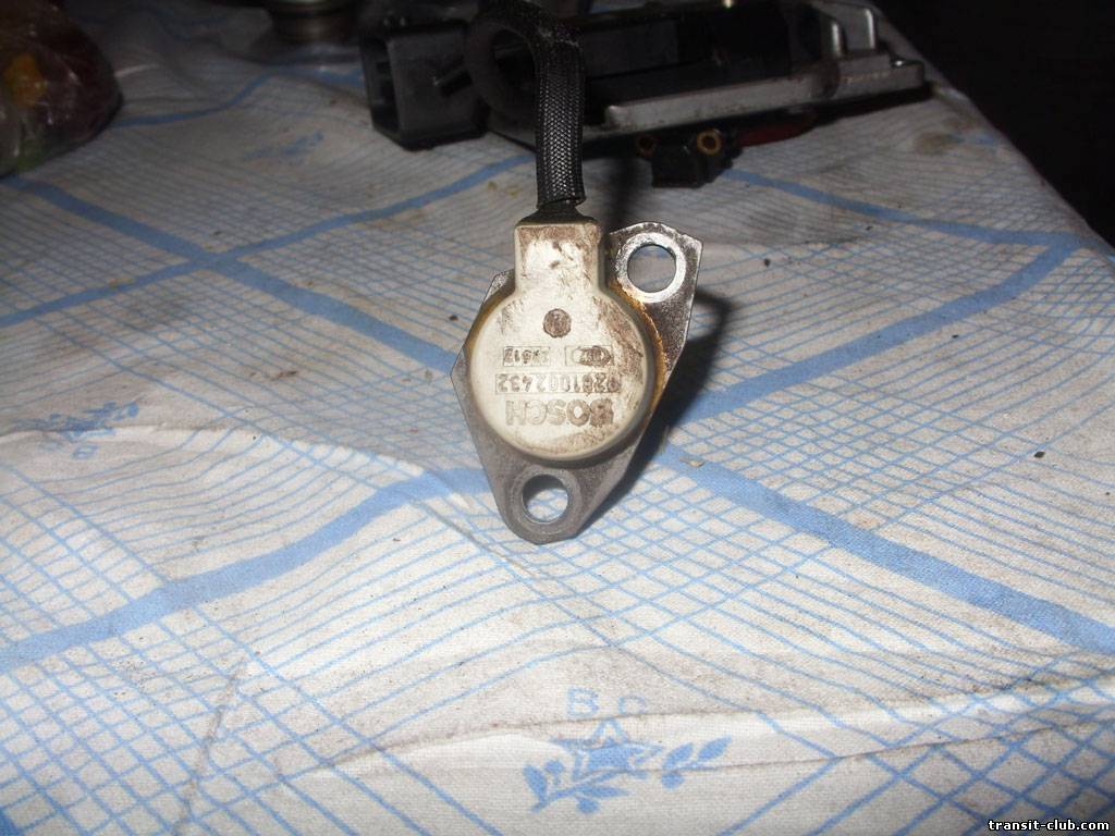

Quote (volkzima)
забыл сказать ..на холодную движок трясется как бешенный и сизый дым с запахом соляры..чуть добавляю обороты педалью -не
Это скорей всего клапан опережения зажигания там сеточка стоит она иногда загрязняется http://transit-club.com/_fr/5/7579546.jpg он стоит внизу на тнвд, вот так крепеться http://transit-club.com/_fr/5/0472788.jpg

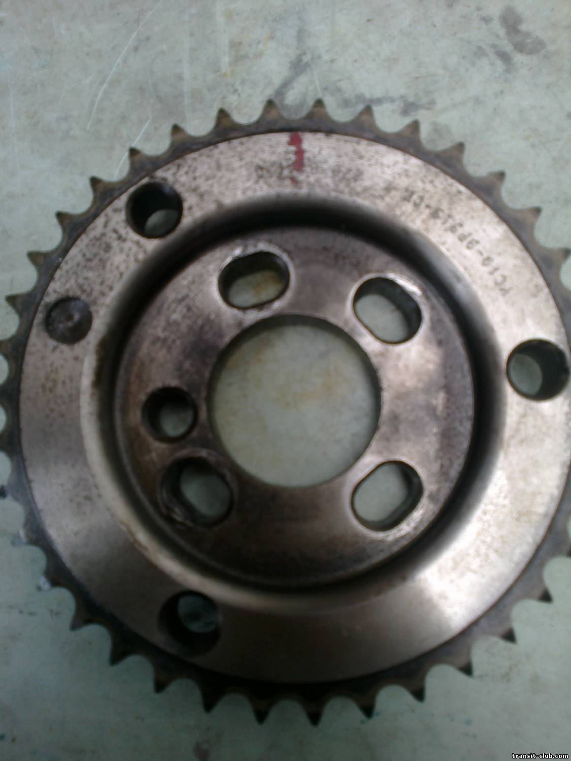

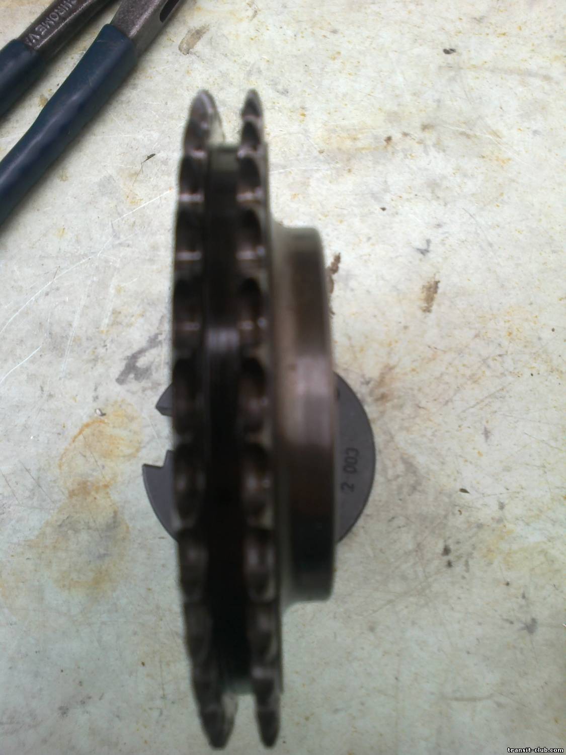

volkzima, Добрый день всем. Вот вам звездочка.
Добавлено (24.09.2012, 18:05)
Они на фордах у всех острые, такая конструкция, увеличите хорошо видно.
Добавлено (24.09.2012, 18:09)
Я по этому поводу даже видео находил :замена цепи: там не слово не говорили за звездочки лижбы отколотых зубьев не было.

спасибо bys-transit ! я нашел разборку в беларуси все есть за копейки ...завтра попробую заказать и оплатить..даже если причина не в них то хоть попаду на деньги не сильно..лишь бы получилось..лично мое мнение что цепь на зуб перескачила когда провисла...как разберусь отпишусь!

а какую роль играет это сетка на клапане
Форд Транзит, низкий короткий, 2004, 2 л, 85л
bys-transit Меня здесь нет
Город: Лисичанск
1456 постов
Репутация: 116
Награды: 22
Дата: Пятница, 28.09.2012, 23:41 | Сообщение # 19
Quote (vatsonholms)
Это клапан опережения зажигания, и через эту сеточку топливо давит на поршень опережения и если не будет проходить топливо, поршень стоит в раннем зажигание, при этом будет двигатель звенеть, как на жигулях пальцы при плохом бензине. но должна быть повышенная температура двигателя.
