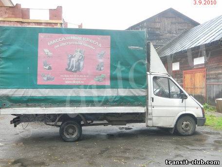

Дата: Четверг, 23.09.2010, 22:38 | Сообщение # 60
кто скажет хоть примерно сколько будет жрать БЕНЗИНА транзит с бензиновым мотором 2.5 года 92. на спарке. длинная база. с тентом высотой 2 метра и шыриной 2 метра.
есть ли смысл такой брать
