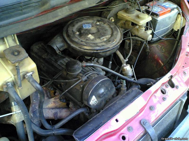

скажите , а вот вместо этого какой можно поставить ?
Прикрепления: 2379776.jpg (90.1 Kb)

outsider, Заедь на эстакаду и сфоткай двигатель вместе с КПП.

коробка по моему 75

outsider, Чем тебя не устраивает старый, древний, чугунный ОНС?

да он не тянет
