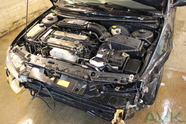

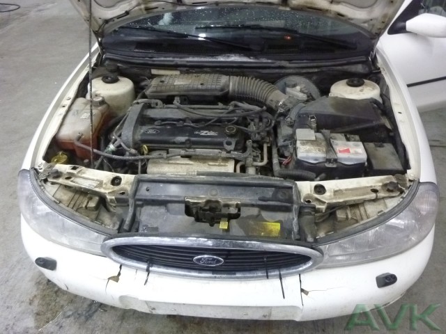

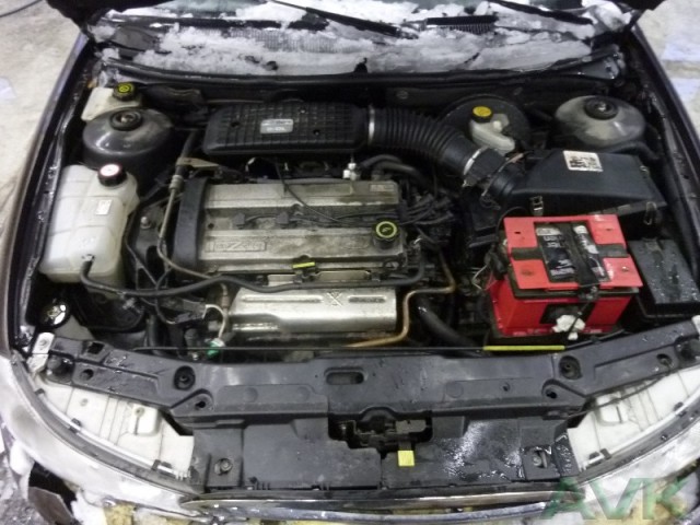

Вот фото движков от Фордов Мондео 98 годов, 1,6; 1,8; 2,0 литра... интересно подходят ли они на ФТ?

У нас ранше лепили любой мотор,но только на заднеприводные. Пока Гай не запретил переделки.
Передне приводный сложней наверно переделать.
Дата: Среда, 12.01.2011, 20:58 | Сообщение # 3
а причем передний привод?главное сцепить с другой каробкой

Что б вот так взять и поставить? то не подойдёт,ни по креплению коробки,ни по креплению двигателя к лонжеронам.Ну а с переделками можно воткнуть,как и любой движок.Кстати такие движки шли и на первых Мондео и на части Эскортов,Z-tec называется.

transit150, нет.
По размерам то мож и влезет. А вот по установке нет.
Т.к. по фоткам видно , что разводка ОЖ( термостат, патрубки) все смотрят в сторону маховика, система зажигания тож окажется наверно под тюннелем ,над КПП, и то если уместится.
Компановка движка другая -в другую сторону, к маховику.

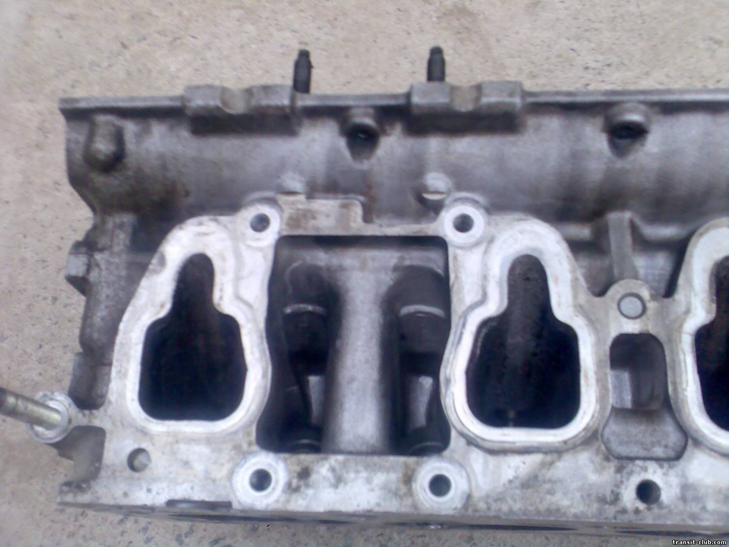

Заездил я родной DOHC, вернее доездил (заездили ещё до меня) и установил двигатель DOHC от Сиерры. Поигрался с переходной пластиной для впускного коллектора, который пришлось оставить родной. Езжу уже 6 месяцев и горя не знаю. Клапанную крышку оставил родную (там датчик положения распредвала установлен). Трубочку, которая поливает кулачоч маслом возле датчика изогнул так, что масло всеравно на кулачок попадает. Переднюю крышку головки тоже родную оставил (вместе с катушками зажигания). Вот пожалуй и все сложности, за исключением мелочей. Например: в КПП на одно отверствие больше для крепления КПП к двигателю, но остальные все совпадают; в блоке, где устанавливается помпа, придется заглушить один выход для тосола (хотя при установке дополнительной печки в салон его можно использовать)
alex_hod Меня здесь нет
Город: Винница
324 поста
Репутация: 37
Дата: Суббота, 12.02.2011, 15:50 | Сообщение # 8
Если посмотреть на фото коллектора и головки блока двигателя NSF, NSG, то можно увидеть разницу между этой головкой и головкой Сиерры (Скорпио) роазница в форме окон. У Транзита форсунки установлены в коллектор, а у Сиерры в головку блока.
Я на токарном станке выточил заглушки в форме кончика форсунки и вставил их вместо форсунок, намазав герметиком Victor Renzo. Потом при монтаже переходной пластины, вставил между пластиной и заглушками кусочки жёсткой резины (для более надёжной фиксации заглушек в гнёздах).
Пластину изготовил из дюрали, хотя это была моя ошибка, нужно брать только алюминий, или что-то другое, ТОЛЬКО НЕ ДЮРАЛЬ!
Толщина пластины 5 мм.
На головке блока Сиерры нужно будет посрезать некоторые выступы (при монтаже вы свё увидите сами).
В принципе ничего сложного.
УДАЧИ!
