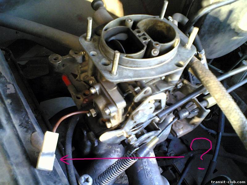

ну токо взял. пока не мерил ничего .
Заводиться отлично ( тока свечи поменял)
Очень тугое сцепление ( на него еще грешу, уже заказал новое скоро поменяю)
И еще вариант , там стоит карб какой то странный ( фото) , может еще и в нем дело ?

Дата: Вторник, 05.04.2011, 13:16 | Сообщение # 24
нормальный русский карб забыл с чего и маркировку скарей отрегулирован чтоб поменьше жрал отсюда и тяга хреновая
Дата: Четверг, 07.04.2011, 09:35 | Сообщение # 25
Насколько я понимаю это ОЗОН от классики.
kolhak5, Скорее всего он вообще не отрегулирован. wink
outsider, Тут где-то была тема про установку вазовского карба. Суть в том что тебе надо проверить какие жиклёры там установлены. Скорее всего стоят родные. Тебе надо купить ремкомплект для карба что на Ниву с 1,7 литра ставился. В нём жиклёры более подходящие. И ещё желательно трубку ускорительного насоса поставить другую.
ЗЫ: Но ещё лучше поставить ГБО. Тогда с карбом вообще можно ни чего не делать - главное чтоб заводить и греть на бензе можно было. wink
Дата: Четверг, 07.04.2011, 09:44 | Сообщение # 26
Marsello, точно озон простой карб!

Дата: Пятница, 08.04.2011, 12:28 | Сообщение # 27
Это карб от ВАЗ-2108. Там жииклёры расчитаны на обьём 1500 куб.см., а у форда 2000, вот он и не едет. А провод этот - это контакт для управления системой ЭПХХ (экономайзер принудительного холостого хода). Не парься по поводу провода - забудь. А вот если будешь ставить ГБО, то на этом карбе будет ехать плохо.
