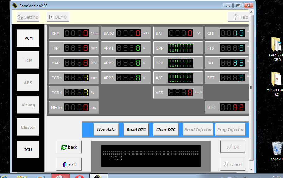

Кардан, у тебя же показал датчик температуры воздуха на входе,а тут про температуры двигателя
Добавлено (20.04.2013, 22:37)
Цитата (pire111)
а от куда ты знаешь что их 4, так как он больше трёх не показывает?
у меня и 6 показывало

passat191 Меня здесь нет
Город: КАНДАЛАКША
832 поста
Репутация: 46
Дата: Суббота, 20.04.2013, 22:44 | Сообщение # 165
pire111, чего мне врать.особено 2001 г.в хорошо видит,а до 2000 хреново только ошибки ито не все.температуру двигателя и температуру на входе. надо ребят поспрашивать,которые покупали адаптер у (РОВЕРС) КАК У НИХ

5316 постов
Дата: Суббота, 20.04.2013, 22:50 | Сообщение # 166
В первом разделе показывается просто цифрой общее количество ошибок. Во втором разделе расписано что конкретно за ошибки, но только 3 верхние, кстати количество строчек где подробно должны быть расписаны ошибки, строго совпадает с цифрой показывающей общее число ошибок, просто видны только 3 первые строчки, а остальные пустые. Сначало у меня было 4 строчки ( 3 расписанные, 1 пустая), а когда я добавил ещё 2 ошибки, то и пустые строчки увеличились на это количество...

pire111 Меня здесь нет
Город: Сивашское
1503 поста
Репутация: 165
Награды: 19
Дата: Суббота, 20.04.2013, 23:19 | Сообщение # 168
это чё у меня 32 ошибки?
Прикрепления: 8834660.png (126.3 Kb)
Skype-pire111
Кардан Меня здесь нет
Город: Murmansk
1670 постов
Репутация: 118
Дата: Суббота, 20.04.2013, 23:23 | Сообщение # 169
Цитата (passat191)
у тебя же показал датчик температуры воздуха на входе,а тут про температуры двигателя.
Точно! Это я обшибся. smile
Город: КАНДАЛАКША
832 поста
Репутация: 46
Дата: Суббота, 20.04.2013, 23:30 | Сообщение # 170
pire111, так же
Добавлено (20.04.2013, 23:30)
верхняя темп двигателя.а через одну в низу темпер.на входе
