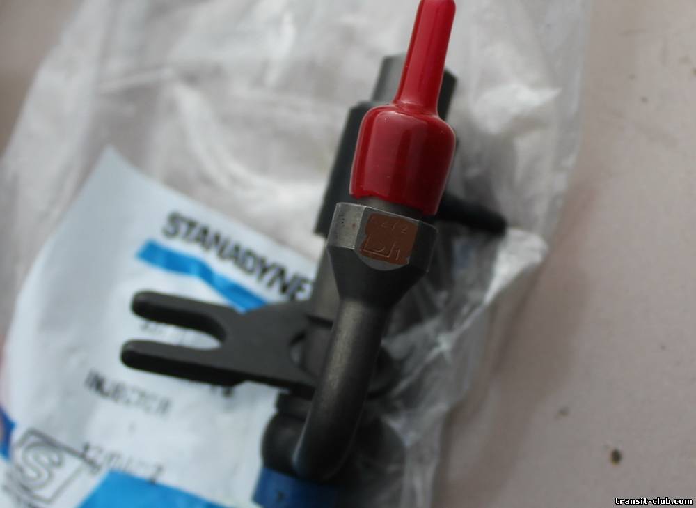

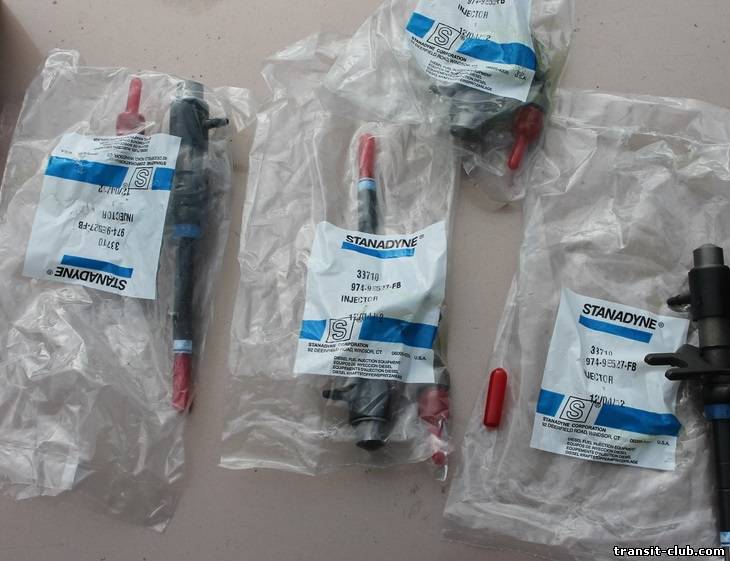

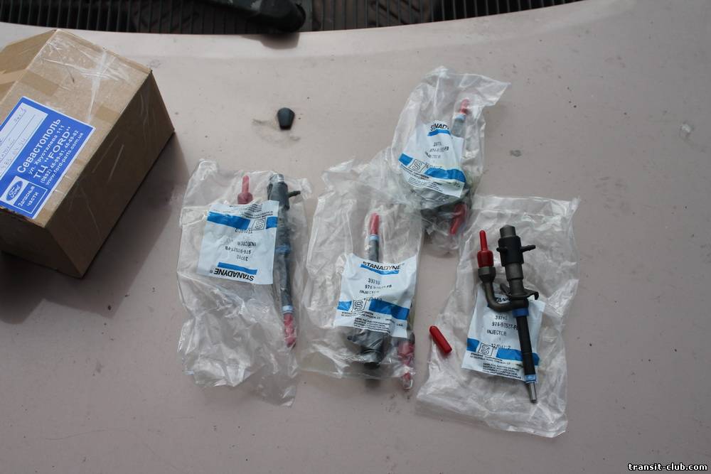

Дата: Пятница, 11.10.2013, 17:04 | Сообщение # 8
пришла моя посылка. smile sad
Прикрепления: 3786610.jpg (189.8 Kb) · 1835204.jpg (136.5 Kb) · 3603538.jpg (150.3 Kb)
