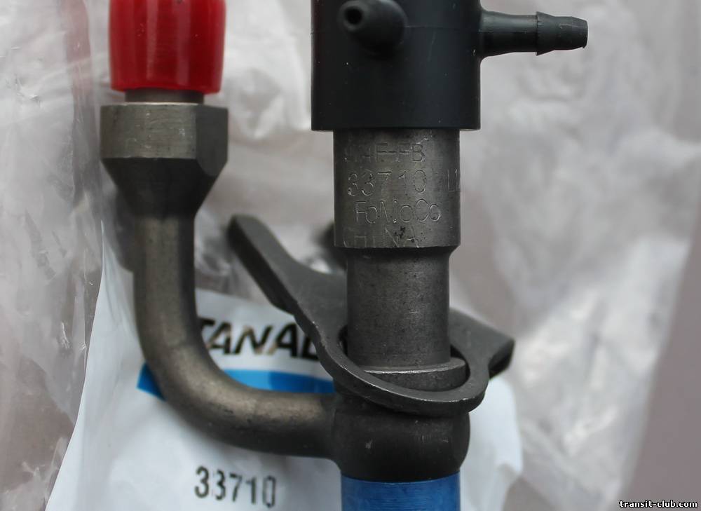

Цитата DidPornas ()
Проверять будешь,или сразу на машину?
сразу поставил.
Цитата farmer ()
Я эту фирмку себе ставил 100 тыщ отходил один форс проблем небыло.
ты брал штатовские?
Цитата DidPornas ()
Скоко денег удовольствие?
Цитата stan21ua ()
коко обошлось-то счасье сее,......?
2500гр http://ford-parts.com.ua/products/
Цитата CERGIO1985 ()
Главное, что б они китайскими не оказались...
как раз оказался китай sad

Добрый всем вечер, не хочу создавать новую тему, поэтому спрошу здесь, сегодня заменил мотор, брал с форсами. Старый мотор был с лукасом кав и толстыми форсими, насос поставил свой, на разгон супер а вот на хх мотор колбасит, грешу на сочетаемость насоса с форсами, что можно предпринять что бы избавиться от вибрации. Заранее благодарен.
ford transit, 91г.в., 2,5d, МТ-75, длинный, высокий, 8+1, 15я база
DidPornas Меня здесь нет
695 постов
Репутация: -12
Дата: Воскресенье, 13.10.2013, 10:44 | Сообщение # 15
valtus, форсунки-на стенд,там будет видно,если мотор с Лукаса-опустить до 220атм-вот и вся сочетаемость
